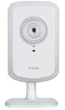

Design et ergonomie
Premier constat, la caméra s'est affinée. Elle est également beaucoup plus légère. Le volume moindre n'est pas seul à justifier cette perte de poids. En effet, le métal du pied des précédents modèles cède sa place à un plastique blanc nacré. Pas d'inquiétudes à avoir : ce dernier est suffisamment robuste pour supporter le poids plume de la DCS-930L. On peut même dire qu'on y gagne au change puisque le système de fixation mural par vis a été simplifié. Désormais, il suffit de démonter une bague plastique pour utiliser le pied comme gabarit de perçage.
Autre changement notable depuis les premières séries DCS : cette fois, D-Link fait l'impasse sur la bague de réglage de netteté qui entourait l'objectif. Il faudra donc se contenter du réglage d'usine par défaut.
La caméra est fine est légère

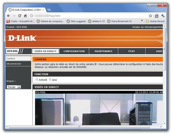

L'administration complète s'effectue toujours au travers d'une interface Web similaire à celle des précédents modèles. Cette dernière est parfois déroutante, le choix d'une rubrique principale entrainant la modification de la barre de menu de gauche. Heureusement, à l'issue d'un petit temps d'adaptation, on finit par trouver ses marques.
Au début, l'interface est un peu déroutante (le menu de gauche change en fonction des rubriques)

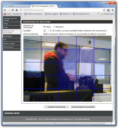

Premier point d'importance : le module de détection de mouvements n'est pas réservé à Internet Explorer. Ici, l'ActiveX (IE seulement) est complété par une administration via plug-in Java.
Module de détection de mouvements
Dans les deux cas, les possibilités sont les mêmes : l'utilisateur peut modifier le degré de sensibilité (de 0 à 100). Il est également possible de sélectionner les zones actives manuellement (damier bleu).

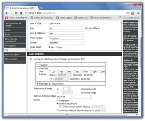

Envoi des instantanés par email ou FTP
Les instantanés peuvent être sauvegardés sur un espace FTP, ou envoyé en pièces jointes par email. Dans les deux cas, D-Link propose trois scénarios : sauvegardes automatiques à intervalles réguliers, déclenchement par détection de mouvements, ou activation via planification d'un calendrier.

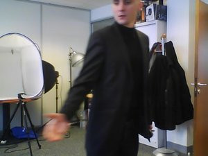

Exemples d'instantanés réalisés par le DCS-930L
Le programme nomme les fichiers photo en fonction de la date (DCS-930L2012021310422903 pour 13/02/2012). La dénomination manque de clarté : dommage que la date ne soit pas séparée par les tirets. Une excellente idée permet de s'y retrouver facilement : la caméra peut créer automatiquement des sous-dossiers toutes les demi-heures, heures ou journées.

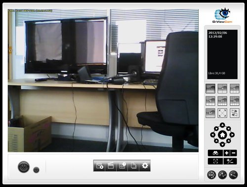

Pour gérer la caméra depuis Windows (uniquement), D-Link propose une application gratuite nommée D-ViewCam. Cet outil fonctionne uniquement en plein écran. Le programme permet d'observer ou d'enregistrer une ou plusieurs caméras en simultané, ou alternativement. Il est également capable de déclencher des enregistrements lors de la détection d'un mouvement. Si l'attention est louable, on regrette qu'aucun équivalent ne soit proposé sur Mac OS.
D-ViewCam

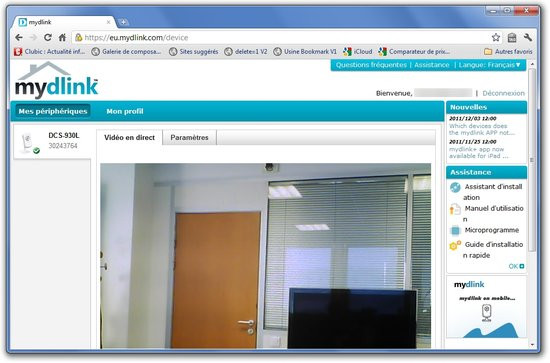

Cette caméra est compatible avec MyDlink. Il s'agit d'un nouveau service d'accès à distance qui n'était pas disponible lorsque nous avons testé les DSC 910 et DCS 2121. Après avoir créé un compte gratuit, on peut se rendre à l'adresse http://fr.mydlink.com pour profiter des flux audio et vidéo transmis par la caméra. Il est inutile de configurer une redirection de ports sur son routeur : les communications passent par un système centralisé.
Accès à distance via MyDlink
Si l'idée est bonne, il est dommage que D-Link ne soit pas allé au bout des choses. En effet, l'accès à l'interface Web de la caméra via MyDlink ne fonctionne pas autrement qu'en réseau local. Pour pouvoir gérer l'ensemble des paramètres de la caméra à distance, il faut à nouveau mettre en place une redirection de ports sur son routeur, ainsi qu'un Dyn Dns lorsqu'on dispose d'une adresse IP dynamique.
Accès à l'interface Web : uniquement en réseau local, à moins de configurer une redirection de ports sur son routeur

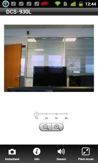

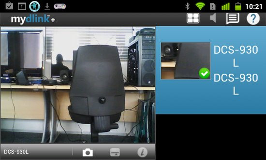

En matière d'administration distante, on peut également citer les nombreuses applications mobiles fournies ou vendues par D-Link. Sur Android, le constructeur propose « mydlink lite » et « mydlink + ». La première application offre un accès à une unique caméra alors que la seconde permet de gérer plusieurs dispositifs. Si la version lite est gratuite, la « plus » est facturée 79 cents (d'après D-Link, le prix pourrait passer à 4 euros).
mydlink + sur Android

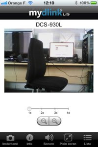

Sur iOS, on se limite au gratuiciel « mydlink lite ». « Mydlink +» (multi caméras, 79 cents) est uniquement proposé sur iPad, dommage.

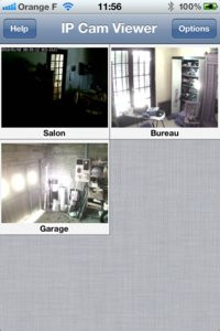

De gauche à droite : mydlink lite sur Android et IOS et IP Cam Viewer
Que ce soit sur Android ou iOS, on peut également opter pour l'excellent « IP Cam Viewer ». Ce programme qui est compatible avec un très grand nombre de caméras est facturé environ 3 euros dans sa version pro.
