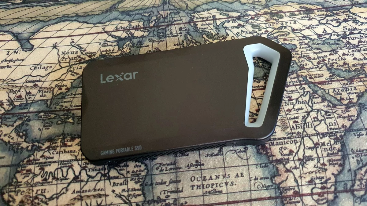

Premier coup d’œil jeté sur le Blaze SL660 et premier élément rassurant, le constructeur n’a pas cherché à justifier cette appellation gaming par un design particulièrement agressif comme ça peut parfois être le cas. La forme de ce SSD externe ne plaira pas à tous, mais il reste relativement sobre avec ce côté « décapsuleur » un peu design. En réalité, sur le plan esthétique, la justification gaming intervient avec l’intégration de LED : toute une bande est effectivement mise en place au niveau, justement, de la partie dite « décapsuleur ».
Les LED en question sont bien sûr RVB, mais petite déception, nous n’avons trouvé aucun outil logiciel pour en régler les changements de teinte. Même si sur console, cela pouvait paraître difficile à mettre en place, ça aurait été la moindre des choses sur nos PC. Mais non, rien de tel. Les LED du Blaze SL660 sont bien RVB, mais les changements de couleur se font suivant un cycle « arc-en-ciel » très classique et surtout absolument immuable. En revanche, elles participent au look original d’un produit qui compte aussi beaucoup sur la qualité de sa conception.

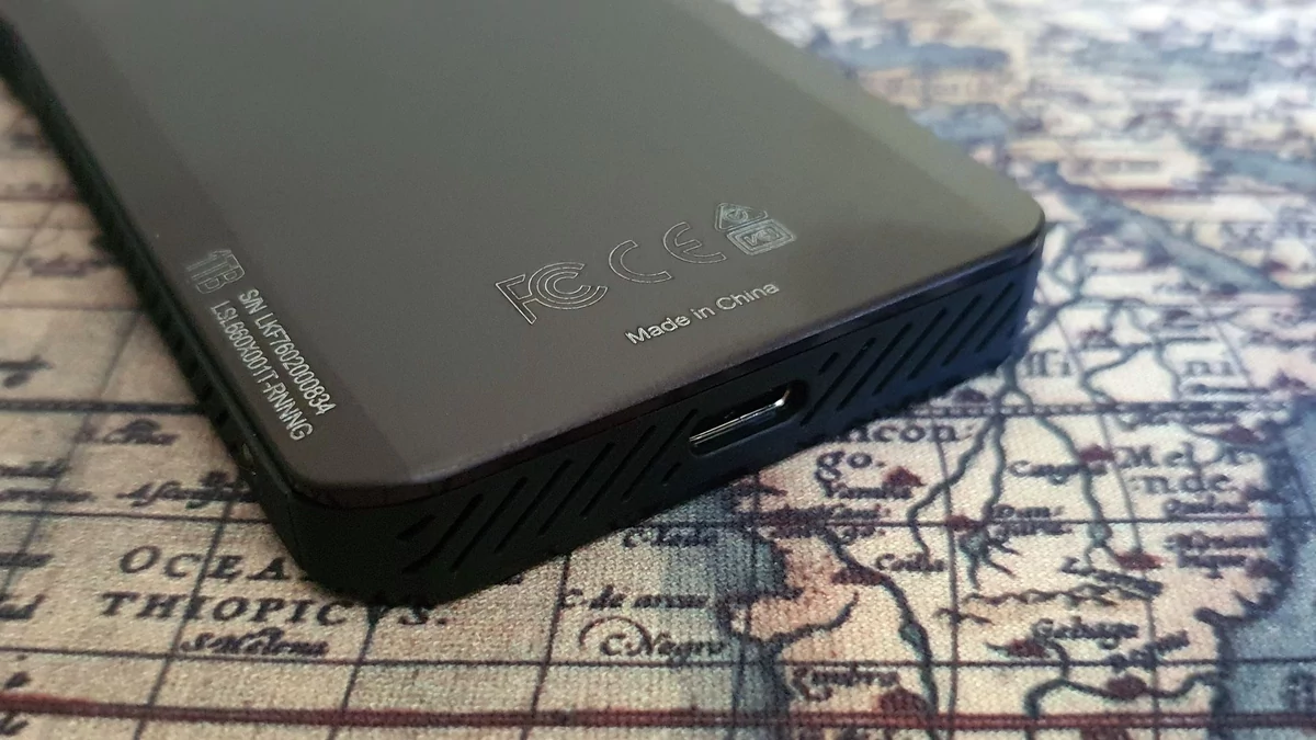

Connexion USB-C du côté du SSD, mais on a le choix pour le relier à l'ordinateur © Nerces

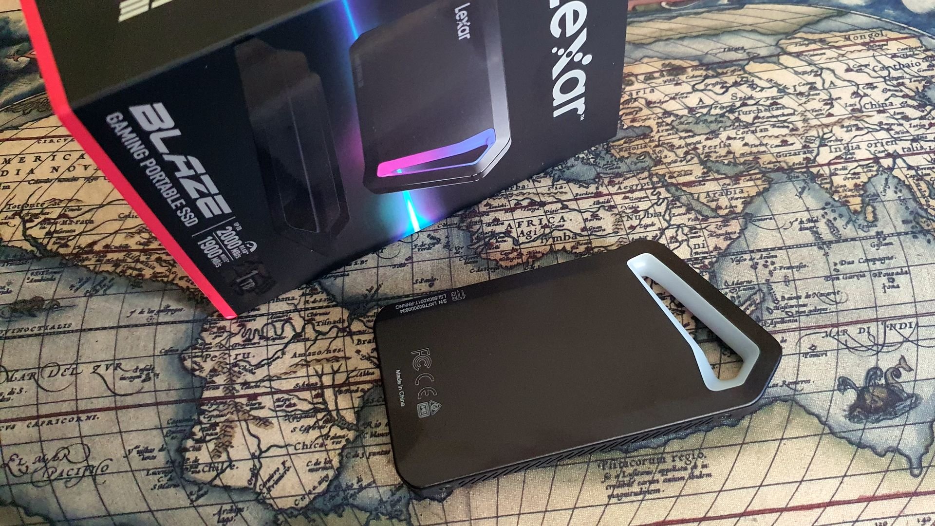

Là, Lexar met en avant un boîtier intégralement en aluminium et s’il parle de « qualité supérieure » ainsi que d’une « protection accrue et une résistance aux chocs et aux vibrations » dans sa campagne de promotion du Blaze SL660, Lexar se garde bien d’avancer la moindre certification. Notre contact avec le produit aura été pleinement rassurant et on suppose qu’il est à même de résister à quelques chutes, mais nous nous garderons bien d’exprimer la moindre certitude à ce niveau : disons simplement qu’il paraît en mesure de résister aux tracas du quotidien.

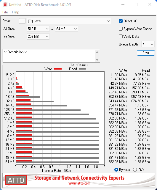

Débits mesurés avec ATTO Disk Benchmark © Nerces
Vous en avez maintenant l’habitude, notre premier test est réalisé sur ATTO Disk Benchmark afin de mesurer les débits en fonction de la taille des fichiers. Premier constat, premier regret, le Blaze SL660 ne fait pas mieux que le « commun » des SSD externes sur les plus petits fichiers (512 octets) : à moins de 20 Mo/s, on est loin des SSD NVMe internes les plus véloces.
Logiquement, les choses s’améliorent par la suite, mais malgré l’utilisation de l’interface USB 3.2 Gen 2x2, il n’est pas question de rivaliser le moins du monde avec des SSD NVMe, même « seulement » en PCI Express. Il est toutefois appréciable de voir que l’on s’approche des promesses de Lexar en lecture séquentielle (1,9 Go/s) et triste de constater que ce n’est pas du tout le cas en écriture séquentielle : à moins de 400 Mo/s, les « jusqu’à 1,9 Go/s » paraissent bien utopiques.

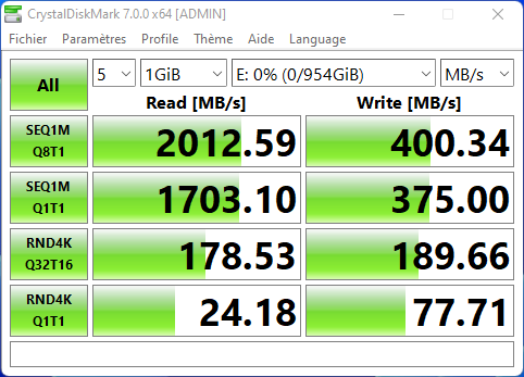

Débits mesurés avec CrystalDiskMark © Nerces
Comme toujours, le second logiciel de mesure n’est autre que CrystalDiskMark. Son interface toujours aussi lisible vient confirmer les très bonnes performances du Blaze SL660 en lecture séquentielle et on flirte ici réellement avec les 2 Go/s vantés par Lexar. Par contre, nous ferons la même remarque que précédemment : où sont les performances remarquables promises en écriture ?
L’écriture séquentielle, pourtant relativement flatteuse d’habitude, ne permet une fois encore que d’obtenir autour de 400 Mo/s. La performance reste plus qu’honnête, mais on ne comprend pas le discours de Lexar en la matière. Les performances en aléatoire sont bien plus faibles, mais c’est une habitude et, en réalité, le Blaze SL660 ne s’en sort même pas mal du tout… surtout en écriture cette fois ! À près de 80 Mo/s, il signe un débit convenable pour une solution externe.

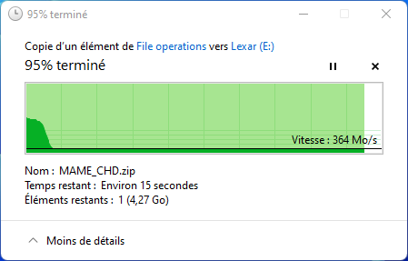

Débits observés en écriture sur une copie « simple » via l'explorateur de Windows © Nerces
Ces quelques mesures, nous cherchons toujours à les confirmer par un usage « au quotidien ». Rien à redire dans l’utilisation du disque comme « unité de transport » pendant quelques semaines à copier divers fichiers de droite à gauche. Pour vous donner un bref aperçu de ce que cela peut représenter, nous avons une fois encore réalisé de « bêtes » copies de fichiers via l’explorateur de fichiers de Windows à partir d’une source « ultra rapide ».
Notre fichier de test est particulièrement imposant (un peu plus de 200 Go), mais cela ne se ressent par vraiment sur les performances du Blaze SL660. Ne tenez pas compte du départ « en fanfare » lié à la mise en cache système du fichier de test. En revanche, on voit que très vite le débit tombe autour des 360-370 Mo/s dont nous parlions précédemment. Un très bon point tout de même : ce débit qui nous un peu déçus se maintient ensuite parfaitement tout au long de la copie.

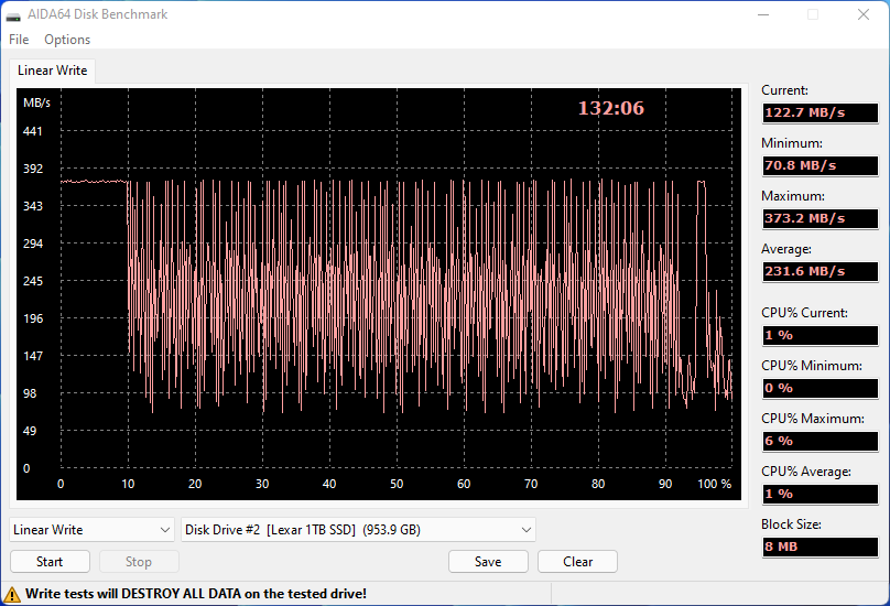

Test d'écriture sur la totalité du SSD avec AIDA64 © Nerces
Moins pertinent que pour un SSD NVMe destiné à devenir un outil d’usage quotidien, notre petit test de gestion du cache est tout de même de mise. Rappelons que nous prenons ici le test d’écriture linéaire d’AIDA64 lequel vient saturer l’intégralité du téraoctet du Blaze SL660 faisant apparaître la moindre « baisse de forme ».
Difficile de tirer des conclusions précises de ce graphique à nul autre pareil. Le débit maximal obtenu est assez similaire à ce que nous évoquons depuis nos premières mesures : un maximum de 380 Mo/s. En revanche, on remarque une très grande instabilité, comme si le contrôleur et son cache jouaient au yoyo avec les débits. La bonne nouvelle, c’est qu’il n’y a pas d’effondrement sur la durée, mais comme un besoin d’influer sur les débits pour réorganiser les choses.
