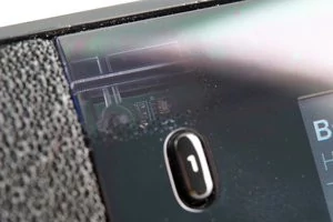

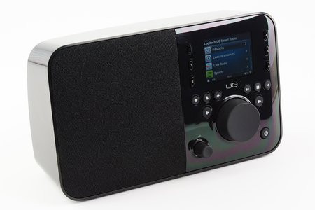

La Smart Radio, en tant qu'objet, n'a pas bougé d'un iota par rapport à la Squeezebox Radio d'antan. A l'exception bien sûr des logos UE, figurant en façade et au dos de l'appareil... On retrouve ainsi le même petit poste monobloc, fondu dans un moulage de plastique étonnamment dense mais toujours aussi brillant, sensible aux rayures et salissant. Les reflets sont légion, avec en prime un effet arc-en-ciel sur la façade. Particulier... La finition du produit reste heureusement tout à fait sérieuse.
La marque UE prend le relais sur Logitech. La finition reste très sérieuse, mais les matériaux utilisés s'avèrent sensibles aux reflets et l'effet arc-en-ciel pour le moins étrange

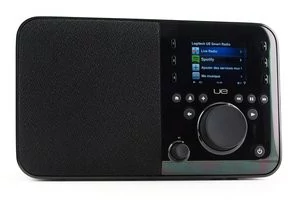

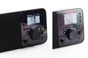

En façade la conception dichotomique demeure : moitié haut parleur, moitié interface utilisateur. La Smart Radio s'appuie sur un haut-parleur mono à deux voies, un tweeter à dôme souple de 1,9 cm de diamètre et un woofer de 7,6 cm. Chaque voie dispose de son amplificateur de classe D avec crossover, mais pas d'information sur la puissance. Côté interface, on prend les mêmes et on recommence : écran couleur 2,4 pouces (6 cm), détecteur de lumière ambiante, six boutons de présélection des stations, huit touches variées (accueil, réveil, ajout, retour, lecture, pause, avant et arrière), un petit potentiomètre pour le volume et un beaucoup plus gros pour la navigation. Rien à redire sur cet agencement, si ce n'est que naturellement, la main a plus tendance à se diriger vers le plus gros potentiomètre pour baisser ou monter le volume.
Les commandes n'ont pas changé. Et le détecteur de lumière ambiante, qui ajuste automatiquement la luminosité de l'écran, est toujours de la partie

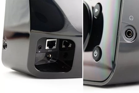

Ce tour d'horizon se termine avec la connectique, qui rassemble Ethernet, entrée mini jack et sortie casque. Tout cela venant bien évidemment en complément du module Wi-Fi 802.11 g. Hélas, toujours pas de DLNA (enfin si, mais fermé), ni d'AirPlay : la Smart Radio fonctionnera uniquement dans son écosystème Logitech | UE. Et pas de télécommande en standard non plus, c'est le smartphone (Android ou iOS) qui remplira cette mission.
La connectique de la Smart Radio.

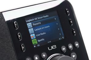

La configuration de cette Smart Radio est un jeu d'enfant ou presque. A l'allumage de l'appareil, il suffit de sélectionner la langue, de se connecter au réseau Wi-Fi domestique, d'attendre que la Smart Radio fasse sa mise à jour automatique de firmware et redémarre. A ce stade, il est déjà possible d'écouter toutes les radios proposées par le service TuneIn intégré (appelé "Live Radio" chez Logitech | UE), à savoir toutes les stations du monde plus celles nationales et locales. Pour classer tout ce beau monde, la Smart Radio découpe son interface en différents filtres : radio locale, musique, actualités, sports, émission-débats, lieu, langue et podcasts. Ce, en plus d'une barre de recherche. Quand on tombe sur la station voulue, il suffit de maintenir appuyé un des six boutons qui bordent l'écran pour la mémoriser.
L'écran d'accueil, le menu Live Radio et les radios

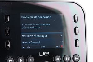

Pour écouter la musique stockée sur un ou plusieurs PC de la maison, il faut se rendre sur www.uesmartradio.com pour télécharger et installer la bonne version du logiciel UE Music Library v10.0.1 (Windows XP/2003/2008/Vista/7/8 ou Mac OS X 10.5-10.8). Ce logiciel, une version simplifiée de l'ancien Logitech Media Server (LMS), permettra de streamer la musique vers une ou plusieurs Smart Radio. Mais contrairement au LMS, Music Library ne transforme pas l'ordinateur en serveur audio autonome mais plutôt en passerelle. En effet avec cette nouvelle plateforme, les Smart Radio doivent effectuer des accès distants, probablement à des serveurs hébergés chez Logitech, pour chaque titre lu en local. En clair, sans connexion à Internet, point de streaming ! Disons-le tout de suite, c'est le plus gros inconvénient de l'écosystème Smart Radio.
