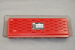

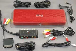

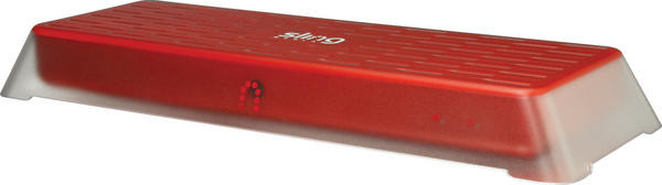

La Slingbox avec tous ces accessoires. L'appareil est accompagné d'un ensemble de câbles particulièrement riche. Dans le lot, on retiendra surtout le prolongateur infrarouge ainsi que le gros boitier externe qui récupère les flux HD en Yuv. Les autres câbles sont plus classiques : on trouve les prolongateurs RCA audio/vidéo, une péritel mâle/femelle avec sorties audio/vidéo en RCA, un câble S-vidéo ainsi qu'un câble réseau de type RJ45. Sur la photo de droite, on peut observer les LED d'activité « réseau » et « Power » ainsi que la conception étrange du boitier en double coque (une transparente, l'autre rouge colorée dans la masse).

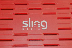

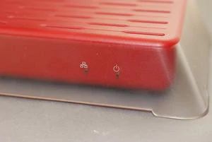

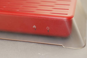

À droite : un détail du logo de la marque sur la partie supérieure du boitier. Après quelques minutes d'utilisation, on peut observer un dégagement de chaleur sur toute la surface. Heureusement, la dissipation thermique est assurée par de nombreuses ouïes situées sur toute la surface supérieure et inférieure.

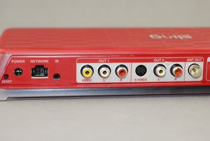

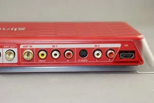

Aperçu des connectiques arrière. De gauche à droite, on trouve la prise d'alimentation, une prise RJ45, l'entrée infrarouge, les sorties coaxiales et S-vidéo, les entrées sorties antenne, l'entrée coaxiale ainsi que l'entrée S-vidéo. Enfin, la prise HDMI pourrait laisser croire que l'on peut raccorder des appareils qui sont équipés de cette connectique. La réalité est tout autre puisque cette dernière pourra uniquement accueillir un boitier HD qui se limite aux flux Yuv (voir photo ci-dessous).

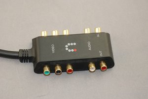

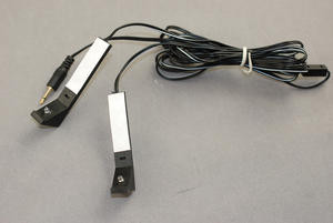

Détail du prolongateur infrarouge qui est utilisé pour contrôler l'appareil « esclave » à distance. À droite, photo du boitier HD capable de transmettre un flux Yuv à la Slingbox (ce dernier est transmis via la connectique HDMI située à l'arrière de la Slingbox).

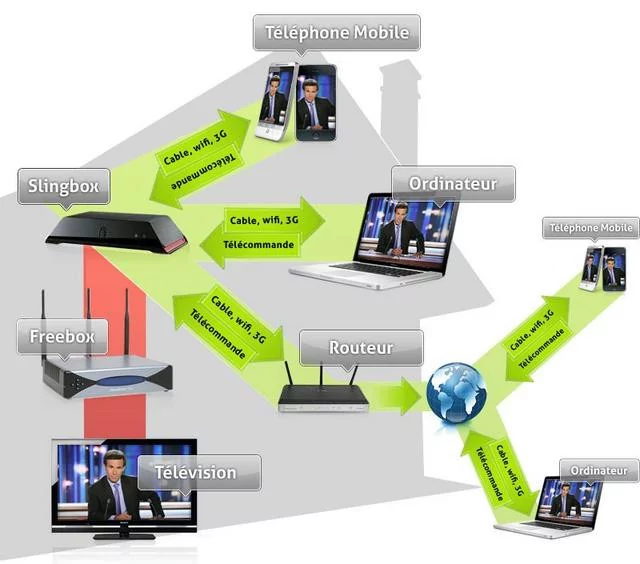

Réseau local : regarder sa télévision de n'importe où chez soi
Grâce à la Slingbox, il est possible de regarder la télévision (et de la contrôler) sur un ordinateur situé dans n'importe quelle pièce de sa maison ou de son appartement via une liaison Wi-Fi. À cela, on pourra ajouter qu'il est également possible d'utiliser un Smartphone compatible connecté en Wi-Fi ou en EDGE/3G.
Les freenautes et les personnes qui disposent d'une neufbox rétorqueront peut-être qu'ils ont déjà accès nativement à une telle fonctionnalité (via le freeplayer, par exemple). Cela n'est pas totalement faux, mais il ne faut pas oublier que certaines chaines et non des moindres (TF1, M6, W9, Canal+, etc.) ne sont pas accessibles par ce biais. Avec la Slingbox, il est possible de visionner l'intégralité des chaines qui sont proposées par l'appareil qui est relié au dispositif de streaming. Seuls problèmes par rapport à la fonction freeplayer : si une personne regarde une chaine freebox sur le téléviseur du salon, l'utilisateur distant ne pourra pas regarder un autre programme.

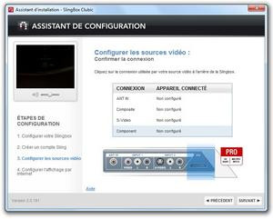

1) Tout d'abord, il faudra prendre le soin de connecter correctement l'appareil. Ce dernier devra s'interfacer entre l'appareil source (décodeur TV, lecteur DVD, tuner TNT, etc.) et le téléviseur. La Slingbox Pro supporte un appareil HD (via composante uniquement) ainsi que deux appareils SD (connectés avec de simples prises RCA) à quoi on pourra ajouter le tuner TNT intégré.
La Slingbox Pro devra bien évidemment être connectée au réseau. En l'absence de Wi-Fi, deux solutions s'offrent aux utilisateurs. La première consiste à brancher un câble de type RJ45 relié au routeur, la seconde nécessite l'utilisation d'un accessoire optionnel (CPL) qui répond au doux nom de « Sling Link ».

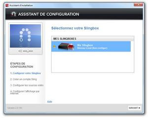

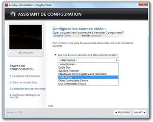

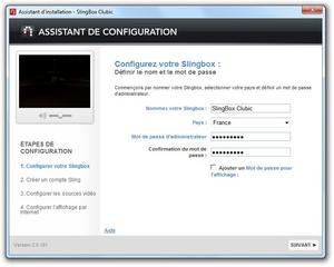

2) Cette fois, il faut lancer l'assistant de configuration Windows ou Mac. Ce dernier détecte automatiquement la Slingbox lorsqu'elle est raccordée au réseau.
L'assistant propose de créer un compte Slingbox, et d'y associer son appareil. Ce procédé permet de simplifier l'accès à l'appareil depuis l'extérieur de son réseau local (via Internet).
2) Les différents appareils devront être configurés lors de cette phase d'installation.

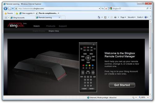

3) Une fois que tout est en ordre du côté du routeur, il faut configurer le ou les appareils qui seront asservis à la Slingbox. En réalité, le but du jeu consiste « simplement » à indiquer les codes infrarouges qu'il faudra utiliser avec l'un ou l'autre des appareils. Cette étape est indispensable pour pouvoir contrôler le décodeur TV (par exemple) à distance.
En standard, le programme de Sling Media intègre une base de données IR importante. Si l'appareil n'est pas pris en charge nativement, il faut contacter le support technique pour obtenir un code, ou consulter le site d'apprentissage des codes Betaremote (qui en est encore au stade bêta à l'heure ou nous écrivons ces lignes) de manière a procéder à une séance d'apprentissage. Attention, la bonne compréhension de l'anglais est nécessaire pour s'affranchir de ces étapes.

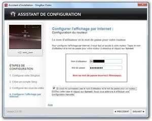

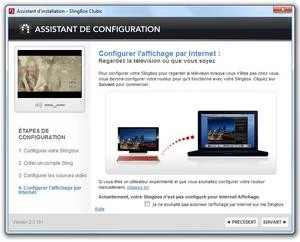

4) Nous nous approchons de la fin de cette configuration. Cette étape est nettement moins amusante puisqu'elle propose de configurer le routeur de manière à ce qu'il laisse passer le flux vidéo. L'assistant demande la saisie d'un identifiant et d'un mot de passe pour configurer automatiquement le routeur (si compatibilité UPnP). Avec une Freebox, la procédure n'a pas fonctionné. Nous avons donc dû configurer le routeur manuellement.
Pour ce faire, il faut rediriger le port 5001 vers l'adresse IP de la Slingbox, ou basculer cette adresse en DMZ. Les habitués ne seront pas déroutés, mais ces manipulations pourront constituer un obstacle particulièrement gênant pour les profanes.

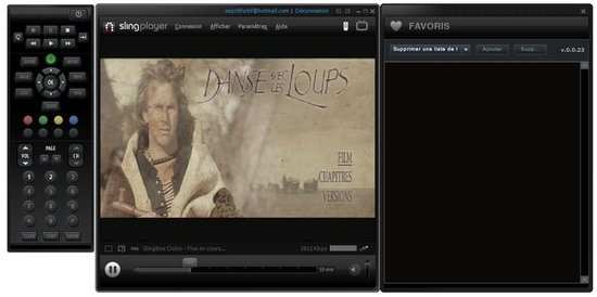

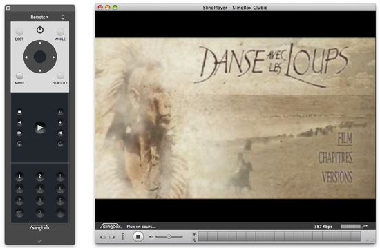

Les versions Mac et Windows
Le programme sous Windows se présente sous la forme d'une fenêtre noire composée de trois panneaux flottants. Dans l'ordre, on trouve une télécommande virtuelle, le lecteur vidéo ainsi qu'un listing de flux favoris. Sur le plan ergonomique, tout se passe pour le mieux : les commandes sont intuitives et le choix du format du flux vidéo s'effectue automatiquement en fonction de bande passante disponible. Au besoin, on pourra toutefois prendre la main pour forcer un type de réglage en particulier, mais cela reste futile dans la mesure ou l'optimisation automatique donne entière satisfaction.
Version Windows
Les fonctionnalités ainsi que l'ergonomie sont équivalentes de la version Mac à la version Windows.

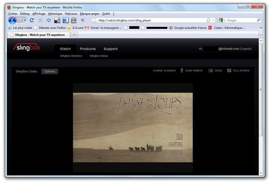

Le plug-in de navigateur
Les développeurs de Sling media ont pensé à proposer deux plug-ins qui pourront être ajoutés à Internet Explorer ou Firefox. Ce petit programme permet de regarder sa télévision via la fenêtre de son navigateur préféré. Attention toutefois, les amateurs de Linux ne devront pas compter sur ce plug-in pour utiliser une Slingbox sur leur OS préféré.
Plug-in Firefox

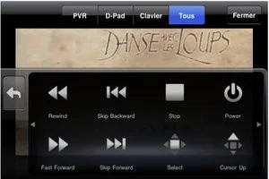

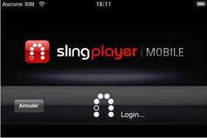

Les versions mobiles

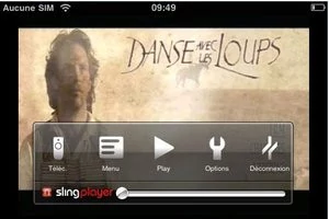

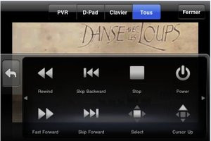

Sling Media a adapté son programme de lecture à la quasi-totalité des plates-formes mobiles. Ainsi, il est possible de profiter d'une Slingbox depuis un appareil iPhone OS, Windows Mobile, Symbian/UIQ ou BlackBerry. Pour l'heure, aucune application Android n'est disponible, mais l'éditeur a d'ores et déjà annoncé que l'OS de Google sera bientôt supporté.
Les fonctionnalités offertes par les différentes versions sont globalement similaires. Après une brève phase de configuration, la box est détectée automatiquement. Dès que tout est en ordre, le flux s'affiche instantanément sur l'écran du mobile. Bien sûr, il est toujours possible d'accéder à la télécommande virtuelle, tout comme avec les versions desktop.
Au final, le résultat est particulièrement convaincant. Même lorsque les conditions ne sont pas optimales (débit sortant saturé côté box, liaison EDGE ou signal Wi-Fi faible côté mobile), la qualité de lecture reste honnête. À l'inverse, dans de bonnes conditions, le résultat final est tout bonnement excellent.
On regrettera simplement que l'éditeur ne fournisse pas les applications mobiles gratuitement. Compte tenu du prix de base des boitiers Slingbox (solo, pro ou HD), on ne s'attendait par vraiment à devoir repasser à la caisse. Pourtant, à titre d'exemple, il faudra bel et bien s'acquitter de la somme de 24 euros pour la version iPhone (30 pour Windows mobile et Symbian)...
