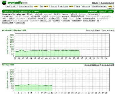

1. estimer le débit de sa connexion

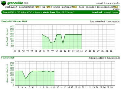

L'atténuation d'une ligne représente la perte de puissance du signal et se compte en décibels (dB). Plus cette valeur est importante, moins bonne est la qualité de votre ligne. Pour estimer de manière relativement précise le débit que vous devriez recevoir à votre domicile, rien ne vaut de vraies mesures comme vous en fournit le site grenouille.com. Grâce à un petit logiciel maison, ce site trace un portrait relativement fidèle de ce qu'il appelle la « météo du Net ».En d'autres termes, les utilisateurs du logiciel en question envoient à intervalle régulier les résultats de tests de débits montants et descendants. Il suffit de rechercher des mesures de personnes habitant près de chez vous pour vous faire une idée du débit auquel vous devriez pouvoir prétendre. Choisissez dans la colonne de droite votre fournisseur d'accès à Internet et l'offre à laquelle vous avez souscrit. Si l'indication moyenne pour votre ville n'a pas vraiment d'intérêt, il suffit de chercher un utilisateur connecté à votre DSLAM (lorsque les gens précisent cette information) pour améliorer la précision de l'estimation.
Cet utilisateur lyonnais bénéficie d'un débit particulièrement élevé par rapport à la moyenne lyonnaise

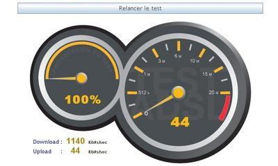

2. les sites de mesure en ligne
Maintenant que vous savez à peu près quel débit devrait être le vôtre, passons à la mesure. Pour cela, plusieurs possibilités : commençons par utiliser les nombreux sites spécialisés dans le sujet. Attention, les résultats diffèrent parfois d'un site à l'autre. Voici donc quelques sites réputés dans le domaine :Si ces valeurs ne sont pas forcément à prendre au pied de la lettre, elles doivent correspondre avec les prévisions que le site grenouille.com vous a permis d'établir. Si ce n'est pas le cas, nous allons tenter de comprendre pourquoi.

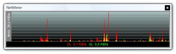

3. un logiciel de monitoring, Netmeter
Une différence entre le débit espéré et celui réellement perçu peut s'expliquer de plusieurs raisons. L'une d'entre elles est l'utilisation de votre bande passante par un programme dont vous ne maîtrisez pas le fonctionnement. Cela peut être un programme tout à fait inoffensif, mais la cause de vos soucis peut également provenir d'un logiciel malveillant.Le monitoring dans son ensemble est l'acte de surveillance des paramètres vitaux d'un système. Le contrôle de la bande passante qui entre et sort de votre ordinateur en fait partie. Un logiciel comme Netmeter va vous permettre de réaliser cette surveillance.
1. Récupérez NetMeter dans notre logithèque.
2. Lancez l'installation du logiciel.
3. Contrôlez votre bande passante : DL signifie download, le débit descendant, tandis que UL représente l'upload, soit le débit montant. Lorsque vous ne surfez pas et qu'aucune application utilisant le réseau n'est lancée, vous devez voir les valeurs DL et UL tomber à 0. Si ce n'est pas le cas, il va falloir poursuivre nos investigations.
