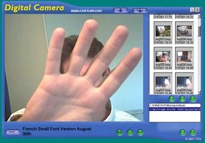

Disons le tout de suite, l'interface du logiciel qui permet la récupération des photos et la capture de vidéos est la moins bonne qu'il nous aie été donné de voir. Le graphisme des icônes est tellement obscur qu'il est nécessaire de placer le curseur au dessus pour avoir un descriptif de leur fonction.
Autre exemple : lorsqu'on déclenche le téléchargement des photos depuis l'appareil vers le disque dur, rien n'indique l'état d'avancement de l'opération et la première fois, on penserait presque à un plantage.
Il est possible de stocker les photos téléchargées dans des albums mais je n'ai pas encore trouvé comment transférer une image de l'appareil dans un album sans passer par le répertoire de stockage temporaire du logiciel. Bref, on se demande pourquoi les développeurs n'ont pas fait un meilleur travail sur ce qui est tout de même un des éléments principaux après le matériel dans le succès d'un produit.

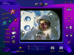

- Photo fantasy qui permet de plaquer des photos de visages prises avec le Spypen sur des modèles qui représentent des hommes musclés, des femmes sensuelles, des sportifs ou des personnages célèbres. Le logiciel est simple à utiliser mais la durée de vie n'excède pas quelques utilisations (quand on s'est vu une fois en "Rambo", on se dit qu'on est mieux au naturel ;-)
