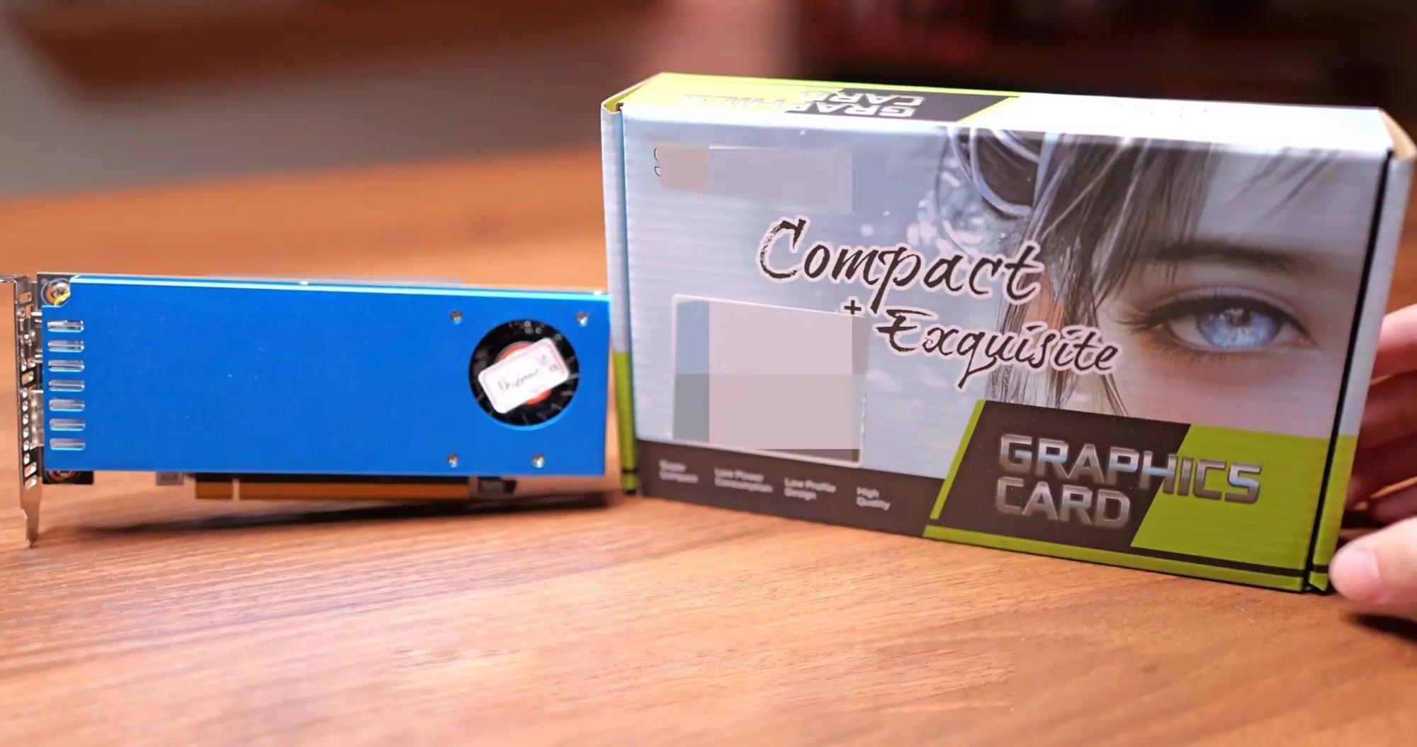

La SRhonyra SR306D6LP12G1 est une GeForce RTX 3060 qui ne ressemble à aucune autre, mais qui doit faire avec une puissance largement en retrait.
Sans doute la GeForce RTX série 30 la plus compacte jamais commercialisée. © VideoCardz/BiliBili
La carte graphique RTX 3060 n’est clairement pas une petite jeunette, mais elle a encore des arguments à faire valoir. C'est notamment le cas de cette minuscule version dépourvue de connecteur d’alimentation et low profile. Sur le papier, l'idée est intéressante, mais attention aux compromis.
Une RTX 3060 qui se contente du strict minimum
Il faut reconnaître à cette nouvelle GeForce RTX 3060 un certain talent pour prendre le contrepied de la carte originelle. Là où le modèle classique de NVIDIA réclame jusqu’à 170 W et un connecteur d'alimentation PCIe 8 broches, cette déclinaison signée SRhonyra se contente de l’énergie fournie directement par le port PCI Express.
De fait, elle affiche un TDP de seulement 70 W, mais le tour de force ne s’arrête pas là. La carte adopte effectivement un format low-profile et n’occupe qu’un seul slot PCIe. Avec ses 174 mm de longueur, elle peut donc trouver place dans des machines particulièrement compactes, là où une RTX 3060 traditionnelle a tout de même besoin d'un bel emplacement. Le refroidissement, forcément minimaliste, repose sur un système de type blower.

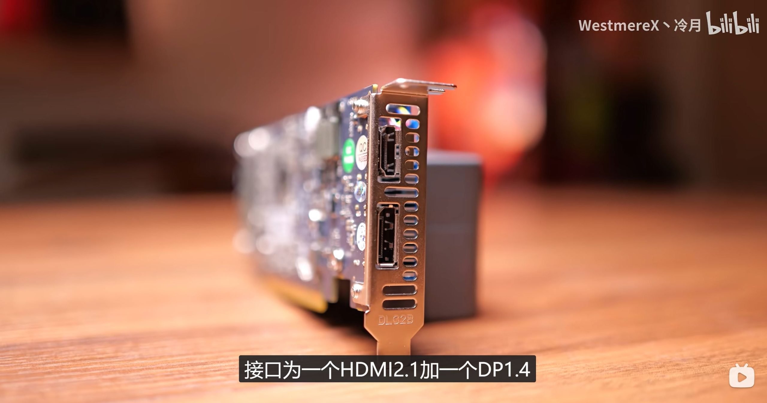

Forcément, il a fallu faire des concessions sur la connectique. © VideoCardz/BiliBili
Notons au passage que SRhonyra n’a pas sacrifié la quantité de mémoire vidéo à cette miniaturisation de la GeForce RTX 3060. Ainsi, on retrouve bien les 12 Go de GDDR6 du modèle originel, accompagnés ici d’un GPU GA106 annoncé à 1 320 MHz. Pour la connectique, il faudra en revanche se contenter d’un DisplayPort 1.4 et d’un HDMI 2.1.
