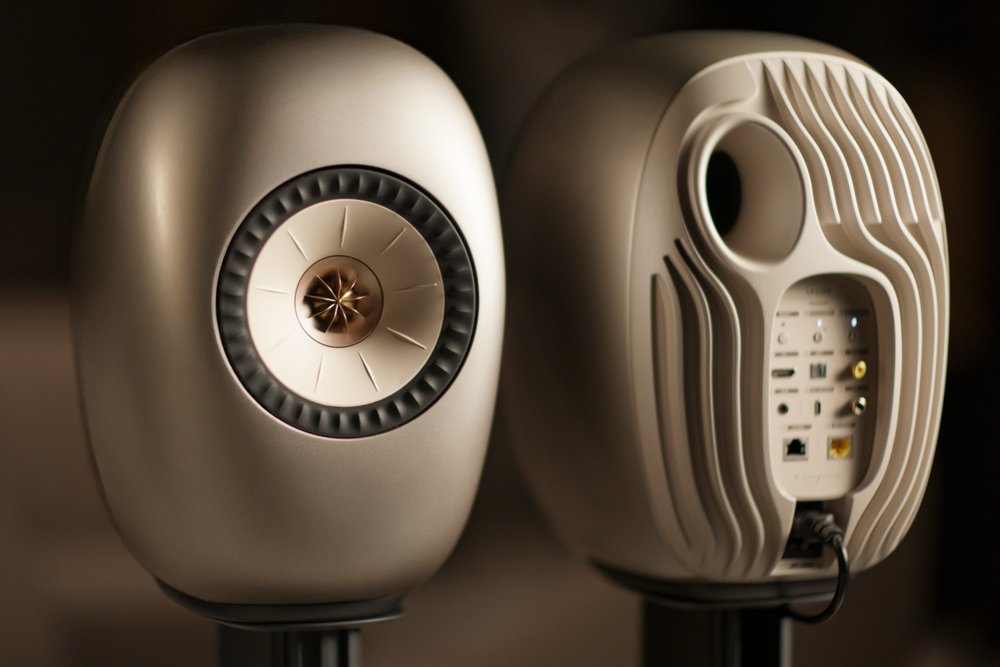

Dessinées par Ross Lovegrove, déjà auteur des spectaculaires Muon, les LS LUXE adoptent un coffret tout en courbes, dépourvu des arêtes traditionnellement associées aux enceintes bibliothèque. L'enveloppe en composite moulé doit aussi limiter les phénomènes de diffraction. L'ensemble reste relativement compact (29,8 x 22,3 x 33,6 cm), mais la paire atteint tout de même 20 kg.
Au centre prend place un haut-parleur coaxial Uni-Q de douzième génération, dont le diamètre passe à 16,5 cm. Il associe un cône en aluminium à un tweeter de 25 mm épaulé par la technologie MAT, chargée d'absorber les ondes émises vers l'arrière pour réduire les résonances indésirables.
La principale nouveauté se nomme toutefois VECO, pour Velocity Control Technology. Un capteur surveille en temps réel les mouvements du haut-parleur afin que l'électronique corrige les écarts et limite la distorsion à fort volume. Déjà employée dans la barre de son KEF XIO, la technologie fait ici ses débuts dans une enceinte sans fil de la marque.
