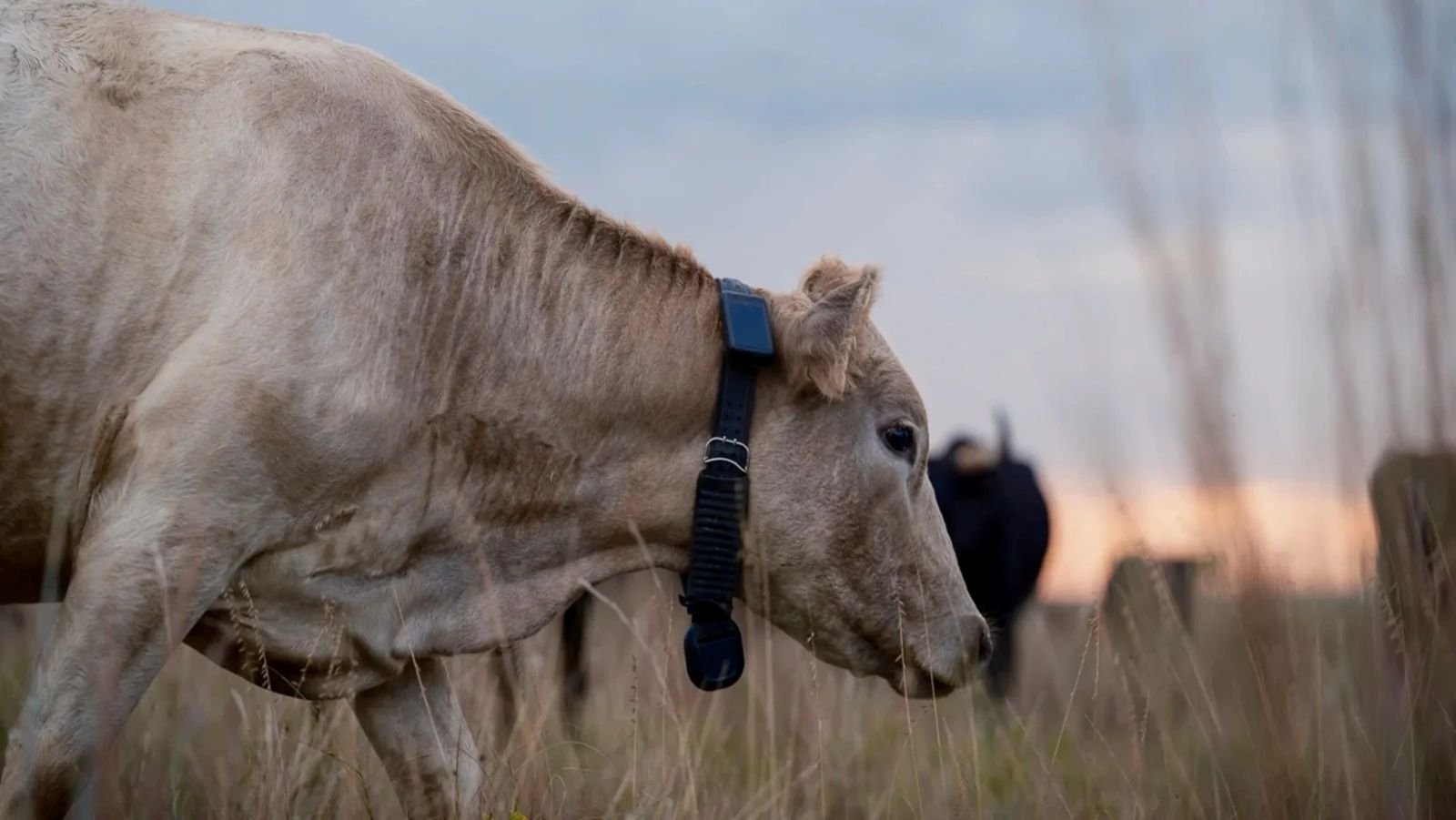

Une seule vache désignée, la « lead cow », dialogue avec Starlink à un instant donné, puis redistribue les données aux autres bêtes via un réseau maillé de courte portée - ©Halter

Chaque animal est à la fois acteur et spectateur dans le réseau. Halter ne connecte pas tous les colliers simultanément aux satellites. Une seule vache désignée, la « lead cow », dialogue avec Starlink à un instant donné, puis redistribue les données aux autres bêtes via un réseau maillé de courte portée. Ses copines portent elles aussi un collier Starlink pour permettre la rotation du rôle de relais au fil des déplacements et gérer les animaux qui s'éloignent du groupe. Le troupeau est lui-même l'infrastructure.
En cas de perte de signal, les colliers conservent les dernières consignes reçues et les vaches restent dans le périmètre virtuel défini. Si une situation d'urgence impose de nouveaux ordres, l'éleveur peut se connecter en Bluetooth direct, le réseau maillé se chargeant de propager la commande, jusqu'à une portée d'environ 15 mètres.
