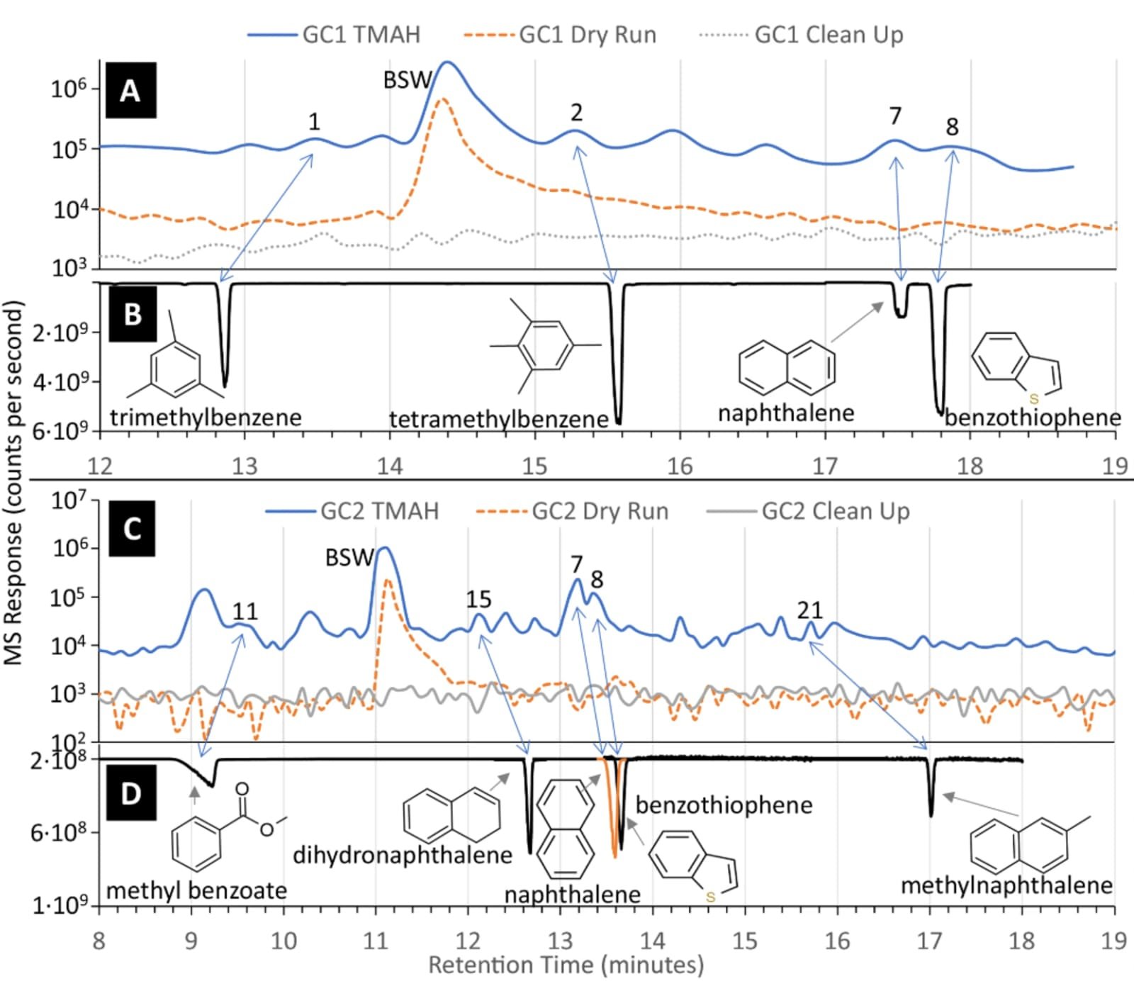

Le bilan est, vous allez le voir, fascinant. Sur les sept molécules formellement identifiées, on trouve plusieurs dérivés aromatiques méthylés, donc des molécules à base de noyaux benzéniques auxquels sont accrochés des groupes carbonés simples : triméthylbenzène, tétraméthylbenzène, naphtalène, méthylnaphtalène, dihydronaphtalène et benzoate de méthyle. Mais c'est la confirmation du benzothiophène qui fait véritablement événement, car cette molécule soufrée, détectée simultanément sur les deux colonnes de chromatographie de SAM (ce qui écarte tout doute sur sa présence), est la première de cette famille chimique à être officiellement confirmée sur Mars.
Le benzoate de méthyle mérite aussi qu'on s'y attarde. Cette molécule n'apparaît que lorsque le TMAH réagit chimiquement avec de l'acide benzoïque présent dans l'échantillon. Elle est, en quelque sorte, la preuve par la chimie que le réactif a bien fait son travail. Sa détection confirme donc que SAM n'a pas remonté des résidus parasites ou des contaminants internes, mais des molécules réellement issues de la roche martienne, exactement comme les expériences en laboratoire l'avaient prédit.
Sur les trente signaux chimiques enregistrés au total par SAM, l'un d'eux intrigue particulièrement les chercheurs, car sa signature ressemble fortement à celle du diméthyl-indole, une molécule appartenant à la famille des N-hétérocycles, des composés organiques qui contiennent de l'azote dans leur structure en anneau. Ce détail n'est pas anodin : ces molécules sont des composants essentiels des acides nucléiques, l'ADN et l'ARN, qui constituent le support de l'information génétique de tout être vivant connu. Personne ne crie à la découverte de la vie pour autant, la prudence scientifique l'interdit, mais la piste est suffisamment sérieuse pour que les chercheurs la suivent de près.
