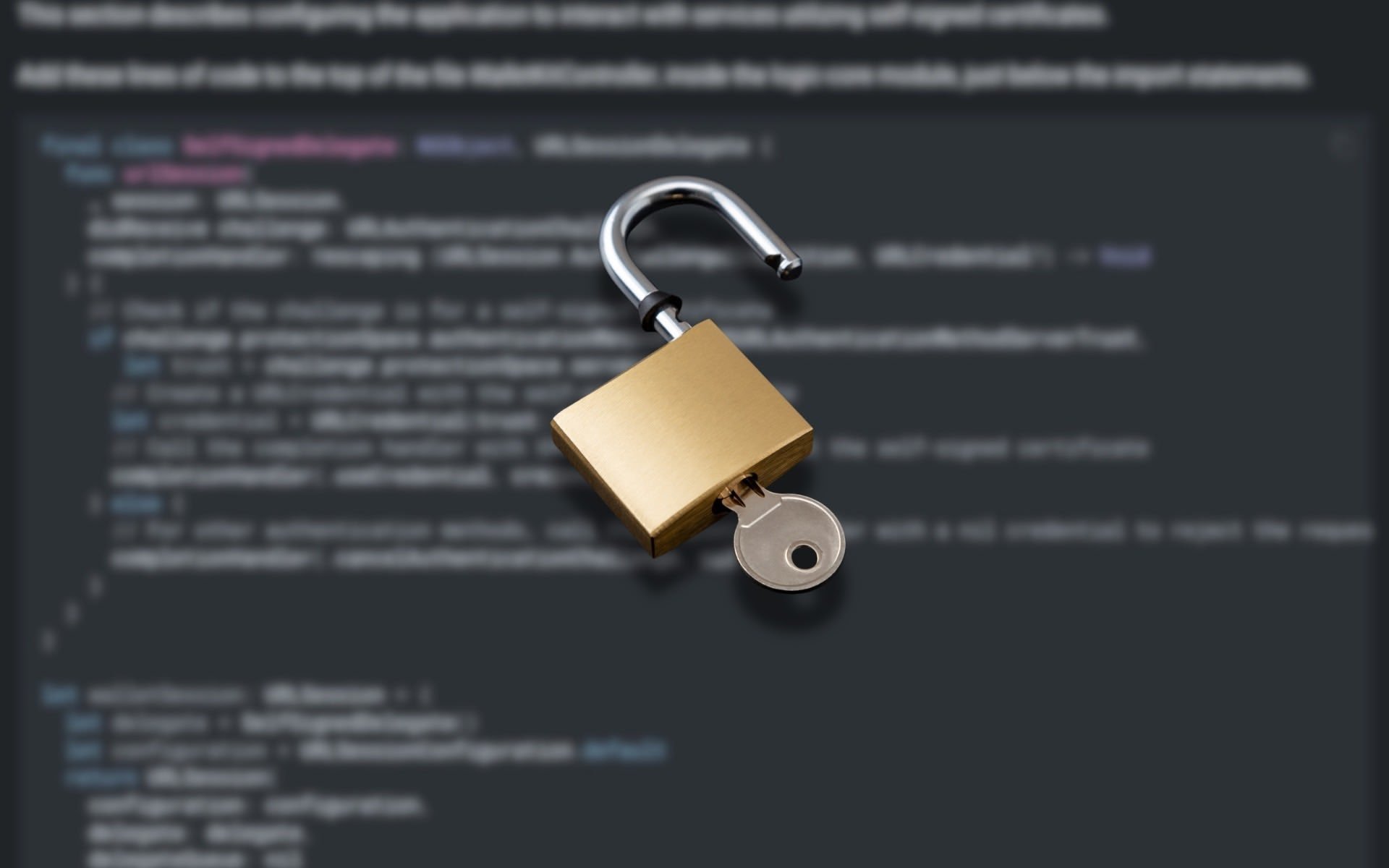

Les failles documentées jusqu'ici touchent l'app Android. Le SDK iOS du projet soulève d'autres questions. Sur le site officiel ageverification.dev, la documentation explique comment configurer l'application pour accepter des certificats auto-signés. Le code proposé désactive la vérification TLS. Concrètement, il ouvre la porte à des interceptions de type « homme du milieu » (MITM), où un tiers peut se placer entre l'app et le serveur.
Cette section vise le développement local avec un émulateur. Elle figure pourtant dans la documentation officielle d'un projet d'identité numérique souverain. Un développeur pressé pourrait la reproduire en production sans en mesurer les conséquences. Le même SDK contient des identifiants secrets codés en dur dans le code source. Des variables d'environnement seraient la pratique standard pour un projet de cette sensibilité.
