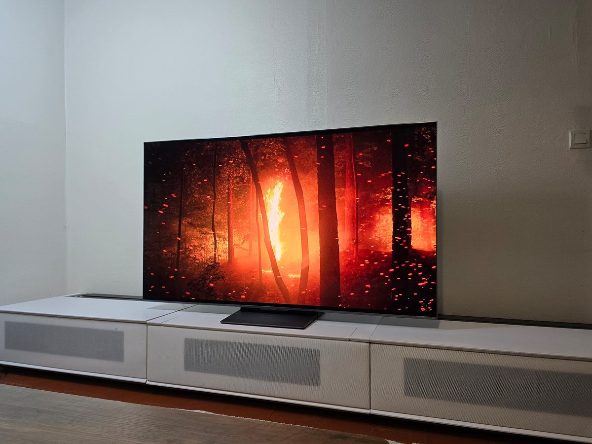

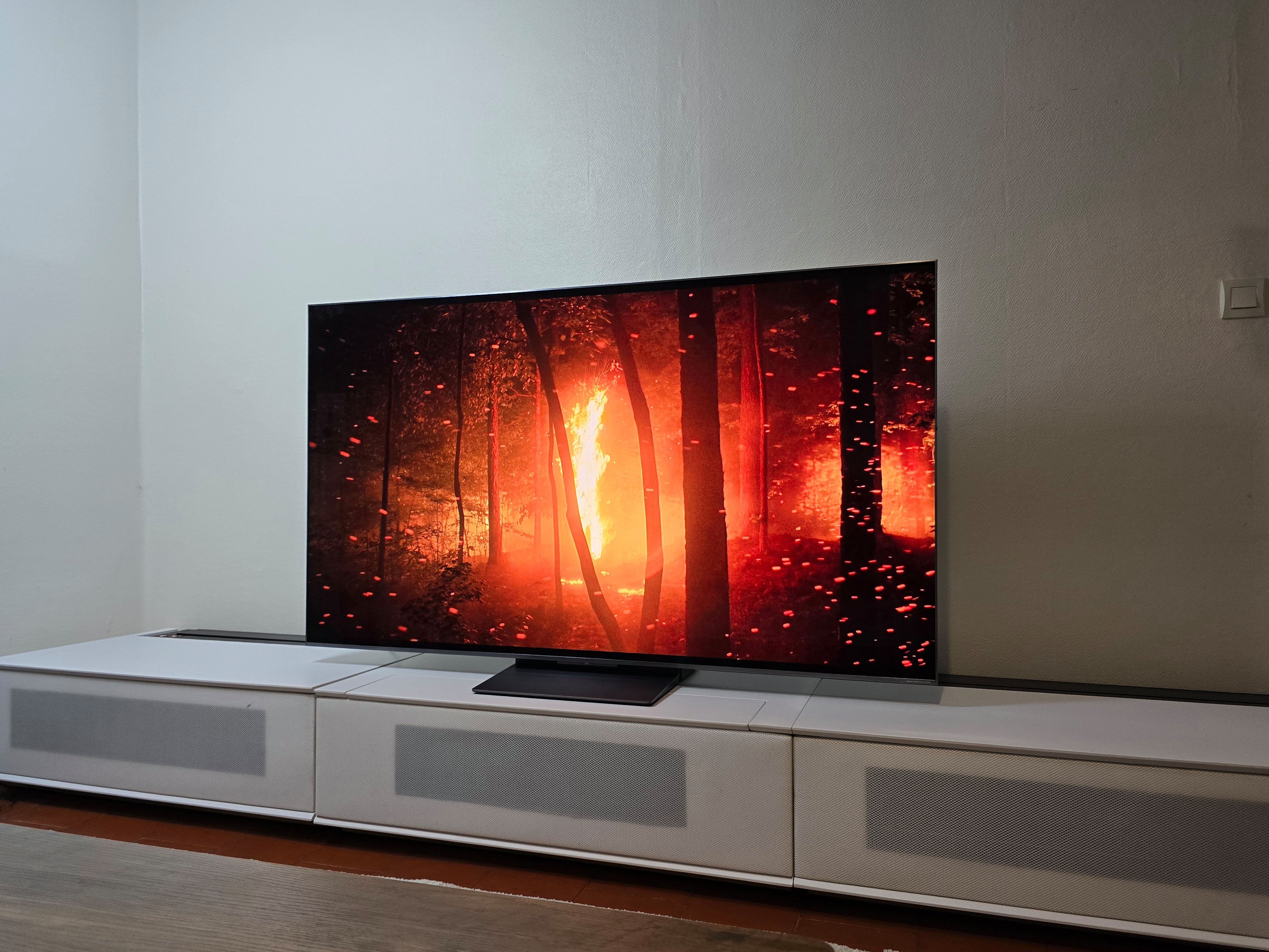

L'HDR10+ Advanced devrait se dévoiler un peu plus à l'occasion du CES 2026. © Matthieu Legouge
