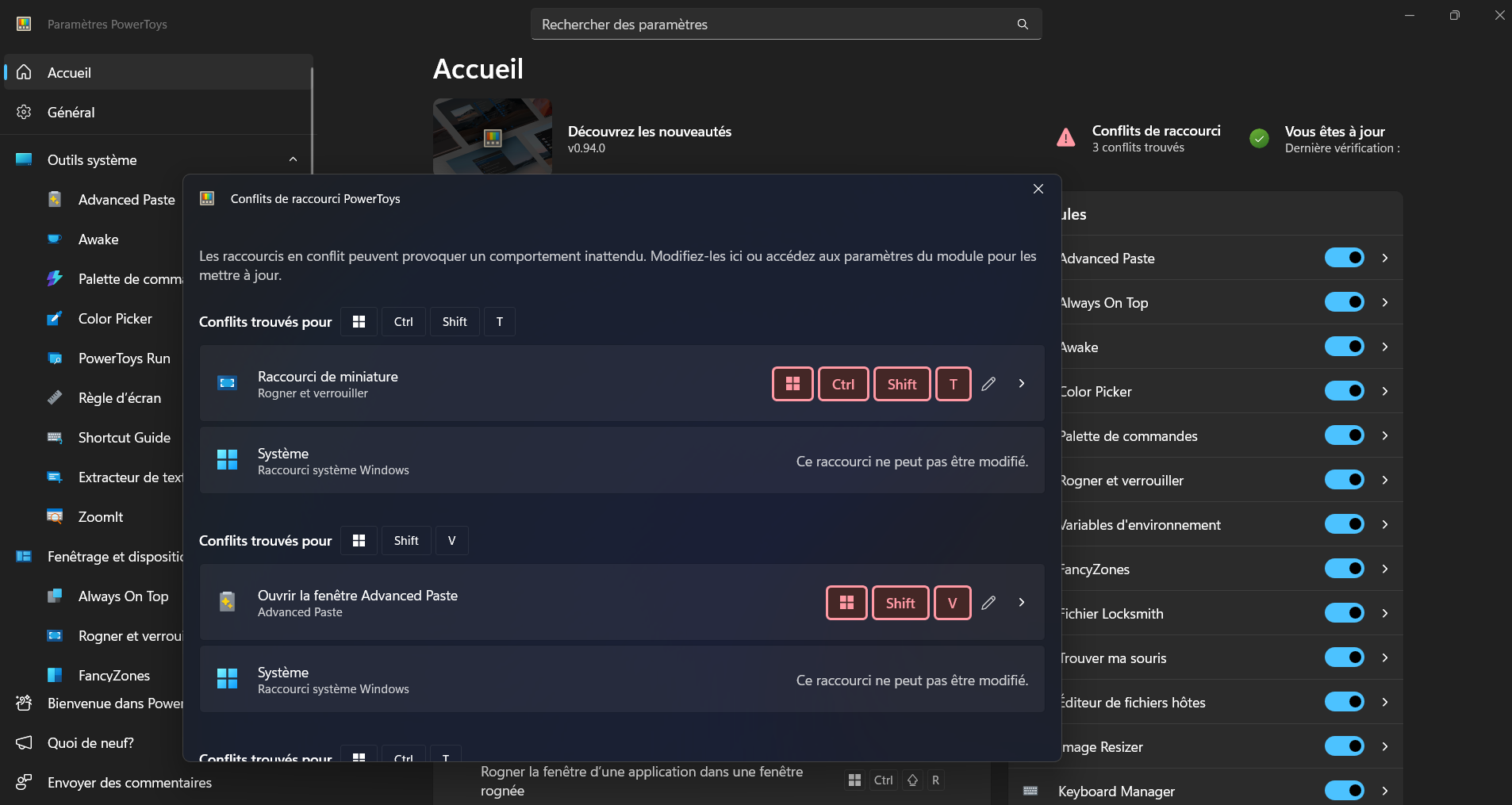

Un tableau de bord pour remettre de l’ordre dans les raccourcis
Pour en profiter, il faudra passer à la version 0.94 de PowerToys. Une fois la mise à jour installée, vous devriez repérer la détection des conflits sur la page d’accueil des paramètres, en haut à droite. Le bouton indique le nombre de conflits détectés entre raccourcis, qu’ils proviennent d’autres modules PowerToys ou du système Windows lui-même.
Un clic sur cette tuile donne accès à un aperçu complet des combinaisons concernées. Les raccourcis en conflit sont surlignés en rouge, avec une mention claire de la source du chevauchement. Dans la plupart des cas, il s’agit de raccourcis PowerToys qui empiètent sur des touches déjà réservées par Windows. Comme ces dernières ne peuvent pas être modifiées depuis l’application, PowerToys invite simplement à réassigner le raccourci du module concerné. Il suffit de cliquer dessus pour le modifier.
On regrettera que l’outil ne propose pas d’alternative automatique, mais le processus reste rapide. Et surtout, il évite d’avoir à deviner pourquoi une fonction ne répond plus, et de fouiller les paramètres module par module. Il était temps !

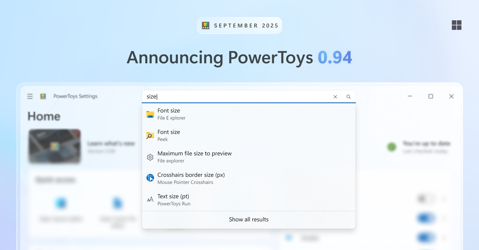

En marge de la gestion de conflit pour les raccourcis, cette version de PowerToys apporte surtout des améliorations de confort, à commencer par la recherche dans les paramètres. Il suffit désormais d’appuyer sur Ctrl+F ou de cliquer dans la zone dédiée pour afficher une liste de suggestions. La recherche prend même en compte les erreurs de frappe, et un bouton permet d’afficher tous les résultats si nécessaire.
