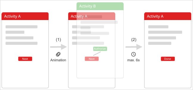

Pour comprendre de quoi il retourne, il faut savoir que TapTrap s’appuie sur un comportement standard d’Android : lorsqu’une application déclenche un nouvel écran – ce qu’on appelle une activité –, elle peut lui associer une animation de transition, c’est-à-dire une séquence visuelle entre l’activité en cours et la suivante. Ce mécanisme est utilisé partout dans le système pour rendre les enchaînements visuellement plus agréables. Par exemple, quand vous passez de l’écran d’accueil aux paramètres du téléphone, ou d’un menu à un autre dans une application, Android insère discrètement une animation de glissement, de fondu ou d’agrandissement pour adoucir la transition entre les deux écrans.
Sauf qu’ici, les chercheurs ont trouvé comment détourner cette fonctionnalité à des fins malveillantes. En définissant une animation de transition personnalisée, longue et à très faible opacité – typiquement alpha = 0.01, pendant plusieurs secondes –, il est possible de faire apparaître une interface quasiment invisible à l’écran, tout en conservant sa capacité à enregistrer les gestes de l’utilisateur dès le début de l’animation.
C’est précisément ce que fait TapTrap, qui déclenche une activité système sensible (comme une demande d’autorisation ou de réinitialisation de l'appareil), masquée derrière une animation quasi transparente. Visuellement, la victime croit encore interagir avec l’application d’origine. Mais dans les faits, Android a déjà activé la nouvelle activité, et commence à transmettre les interactions tactiles dès le lancement, sans attendre la fin de l’animation.
Contrairement aux attaques classiques de type tapjacking, TapTrap ne s’appuie ni sur une superposition d’interface au sens classique du terme (overlay), ni sur des permissions spéciales. Il tire parti d’un comportement natif du système : pendant la transition, l’interface cible est active mais encore invisible, et peut donc capter les gestes sans éveiller de soupçon. L’attaque peut même être renforcée par un effet de zoom appliqué à cette interface invisible, en agrandissant un bouton comme « Autoriser » – lui aussi invisible car intégré à la transition – jusqu’à couvrir une large portion de l’écran, afin de maximiser les chances d’appui accidentel.
Les attaques TapTrap exploitent le système d'animations de transition Android pour piéger les interactions utilisateur et contraindre les victimes à lancer des actions sensibles sans qu'elles s'en rendent compte. © taptrap.click
