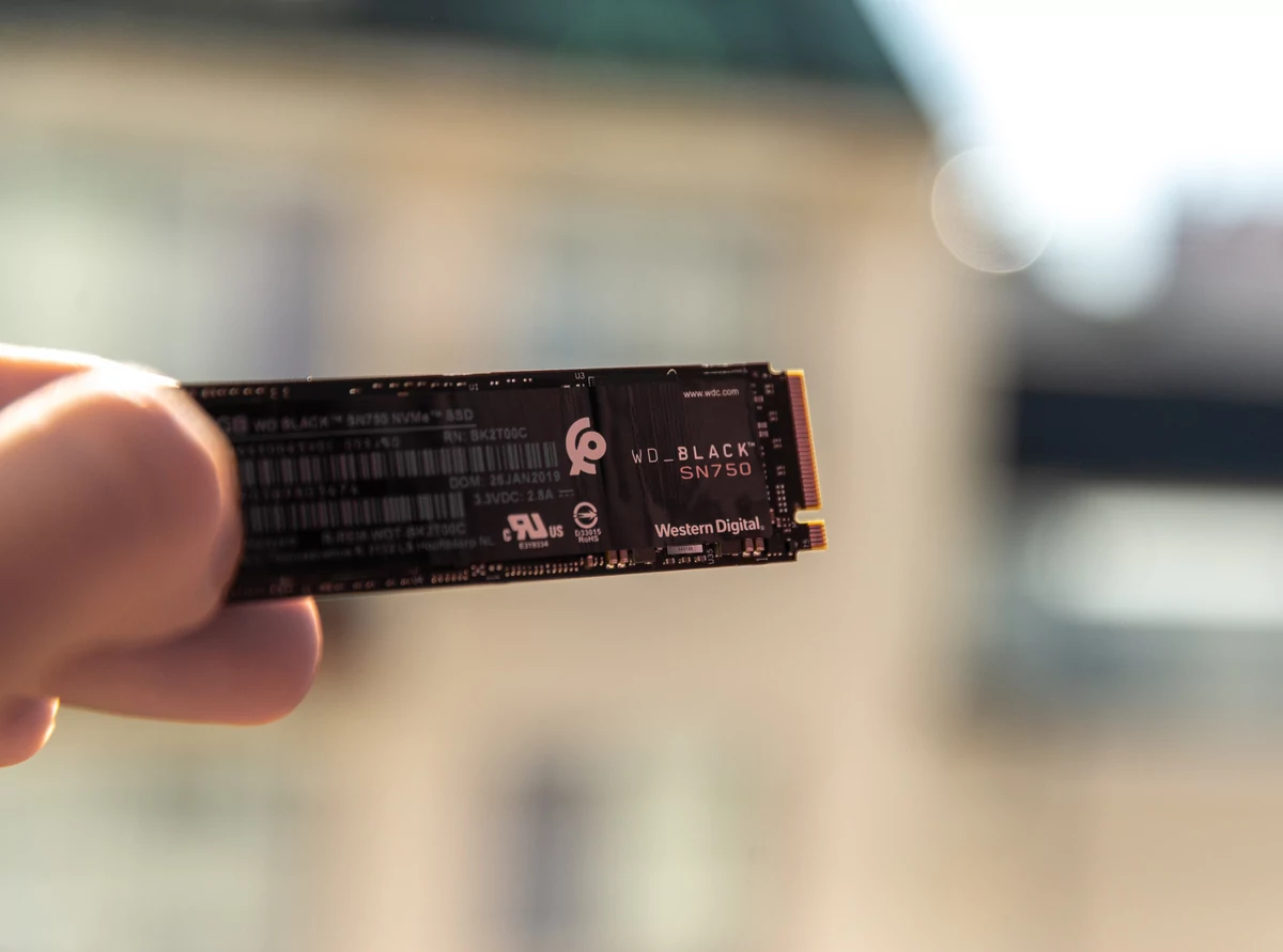

Le SSD Western Digital Black joue l'atout de la sobriété. Le packaging est donc, sans surprise, assez simple, tout de noir vêtu. Le SSD est protégé par une boîte en plastique qui devrait résister aux chocs lors du transport. Pour ce qui est du WD Black SN 750, il arbore un circuit imprimé, lui aussi noir. Il se fondra très bien dans une carte mère noire, même sans cache de protection.
SSD WD black SN 750 2

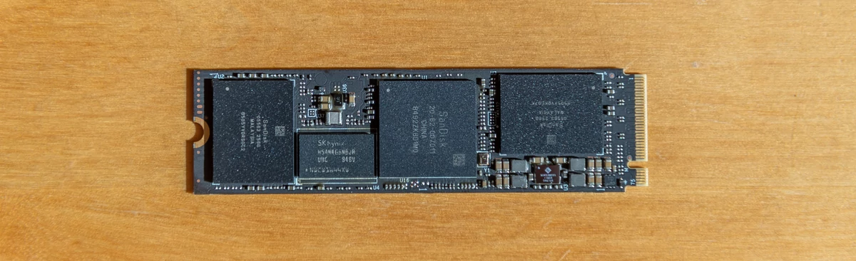

Pour ce qui est du détail des composants : le WD Black SN750 utilise des modules de mémoire NAND 3D TLC. Chaque cellule peut ainsi stocker 3 bits de données. Le contrôleur est quant à lui signé Western Digital et Sandisk : fini les contrôleurs SMI ou Marvell. Avec le rachat de Sandisk par WDC, les deux sociétés se sont mises à travailler de concert pour créer en commun leurs propres composants. Il faut à nouveau noter que le SN750 est absolument identique, en termes de matériel, à sa précédente version vendue en 2018, le SN700. La seule différence vient, comme nous le disions en introduction de ce test, d'une mise à jour du logiciel qui améliore la gestion thermique, ainsi que la stabilité.
WD Black SN750 6
Pour ce qui est des dimensions, le SN750 se présente au format M.2 2280 (22 mm par 80 mm). L'interface est donc en PCIe Gen3 8 Go/s. Sur le circuit imprimé, on retrouve deux modules de mémoire Sandisk de part et d'autre du SSD. Selon Western Digital cela permet une meilleure dissipation thermique en écartant les deux plus grandes sources de chaleur.

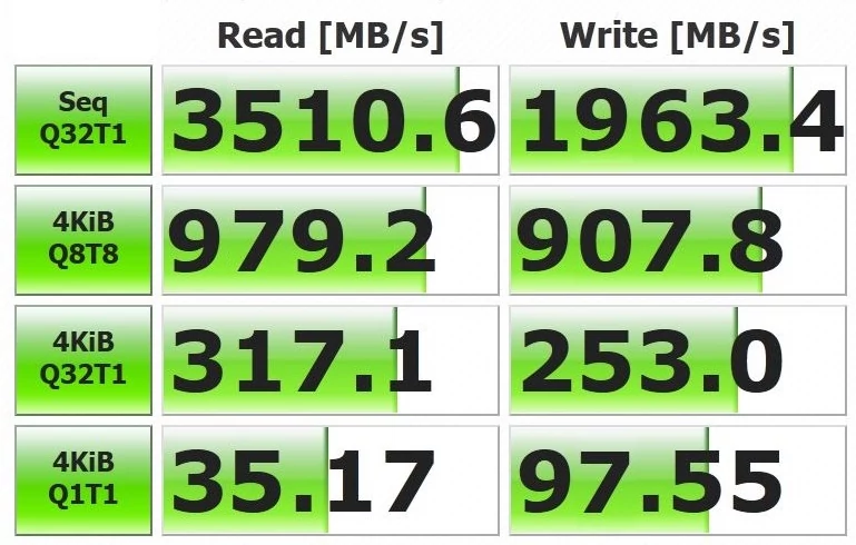

À présent il nous faut déterminer si le travail de Western Digital et Sandisk a payé. Le WD Black SN750 est-il meilleur que son grand concurrent, le Samsung 970 Pro ? La réponse est plutôt mitigée, car, oui, il peut être plus rapide, mais, non, de façon générale, il est légèrement plus lent.
Resultat test WD SN750
Western digital annonçait des débits allant jusqu'à 3 430 Mo/s en lecture et 2 600 Mo/s en écriture. Pour ce qui est de la lecture en séquentiel, le résultat est probant avec un beau 3 510 Mo/s, soit presque 100 Mo/s de plus qu'annoncé. En revanche du côté des débits séquentiels en écriture, le résultat est mauvais. Avec un faible 1 963 Mo/s, cela représente plus de 600 Mo/s de retard sur le débit annoncé.
Ces performances en écriture peuvent s'expliquer par la taille du fichier de test du SSD sur Crystal Disk. En effet, le fichier testé fait 32 Go, ce qui dépasse grandement le cache du SSD. En prenant un fichier test de 1 Go, le résultat est meilleur, approchant les 2 600 Mo/s promis. On regrette ainsi que Western Digital ne communique pas sur ces différents chiffres. Le SN750 peine aussi avec les petits fichiers, autant en lecture qu'en écriture.
Au final Western Digital tape fort avec ce SSD, qui parvient à réellement concurrencer le 970 Pro de Samsung, même si la taille du cache reste un point négatif majeur. D'un point de vue positif, la méthode de placement des modules de mémoire semble fonctionner, car l'échauffement est limité. Il reste élevé pour une utilisation intensive et quotidienne. On monte à 85°C après une vingtaine de minutes de test répétés.
Heureusement, le SSD refroidit très rapidement une fois qu'il n'est plus en « stress ». Pour limiter l'échauffement, il existe un module de dissipation créé par EKWB, le spécialiste des refroidisseurs PC à eau. Cet accessoire est un plus, mais peut devenir indispensable si votre SSD WD Black SN750 est fortement sollicité, très régulièrement.

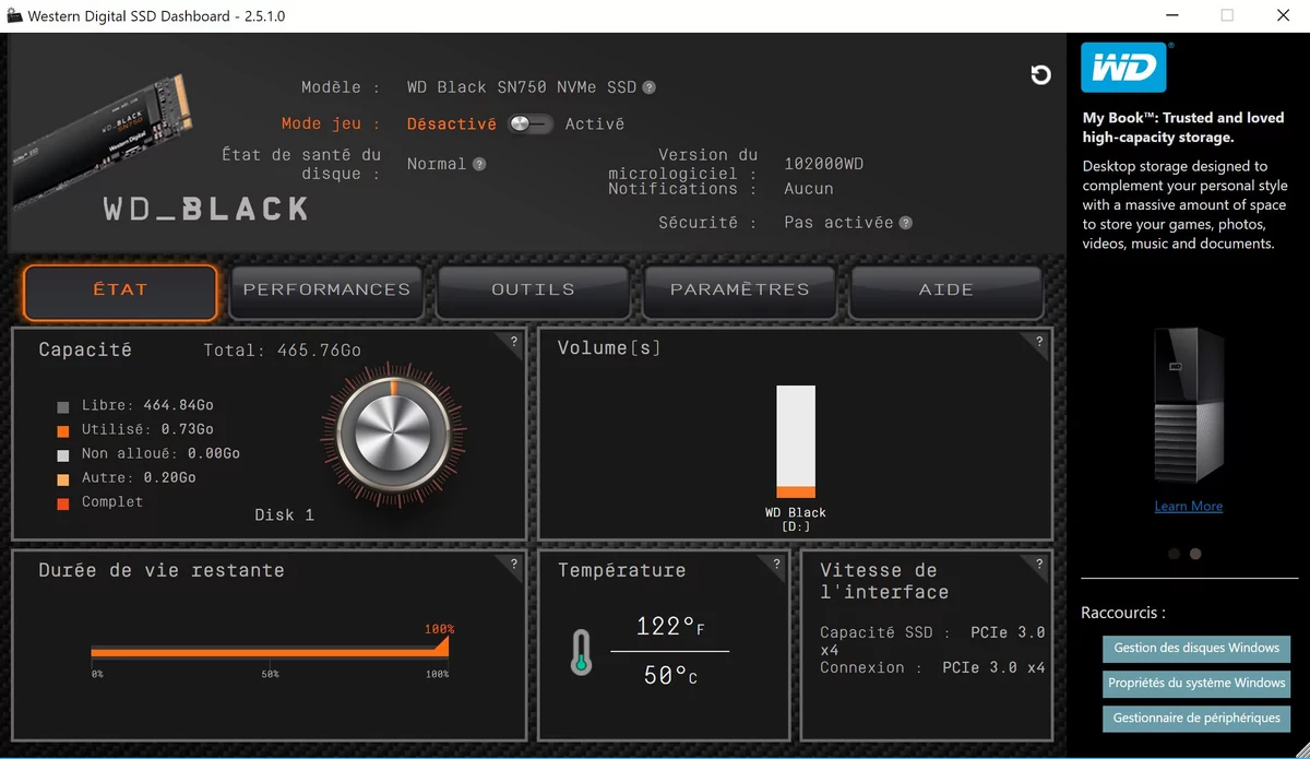

Le logiciel de gestion
La plupart du temps, les logiciels de gestion des températures et des performances fournis avec les produits sont mauvais. Ici, Western Digital prouve qu'il est possible de proposer un bon logiciel, utile. Une fois l'application téléchargée et le SSD SN750 détecté, l'utilitaire change complètement d'apparence. L'ambiance est très « gaming », d'ailleurs il existe un mode jeu activable directement dans l'utilitaire.
Logiciel WD SN750
On peut ainsi voir en direct la température du SSD, dès qu'il est utilisé. Le logiciel fait aussi une estimation de la durée de vie restante et de son état d'usure. En outre, il est possible de tester les performances directement dans l'utilitaire. Enfin, le logiciel permet de mettre à jour le firmware du SSD en un seul clic. Étant donné que la seule amélioration du Western Digital Black, entre 2018 et 2019, concerne le firmware, il est appréciable de savoir qu'il sera facile de le mettre à jour si besoin.
