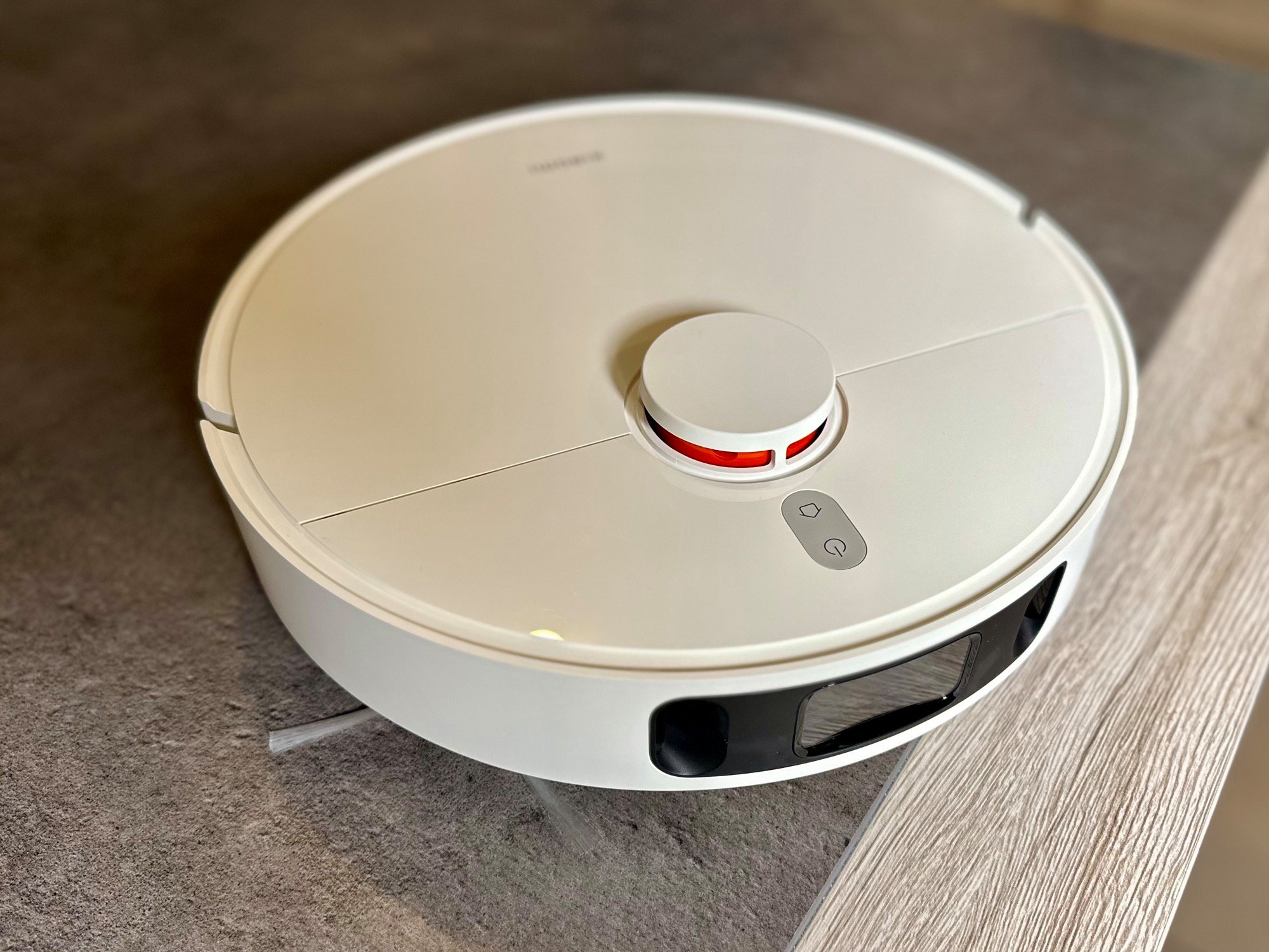

Design et fabrication : un aspirateur robot discret qui s'oublie vite
Le Xiaomi Robot Vacuum S10+ est un robot aspirateur qui ne provoque pas de grande émotion une fois déballé. L'appareil, de forme ronde et de couleur blanche, ressemble à peu près en tous points à d'innombrables autres modèles sortis ces dernières années chez différents constructeurs. On peut néanmoins saluer la qualité de fabrication de l'ensemble, qui respire la robustesse.
L'aspirateur robot est équipé de capteurs laser, logés en hauteur dans un logement placé sur le capot. Ils permettent d'établir une cartographie 2D et 3D du logement dès le premier passage. Sur le devant de l'appareil, on distingue dans le pare-chocs une caméra LiDAR, qui servira à l'appareil pour se repérer dans l'espace, et pour détecter les objets qui se trouvent sur son chemin.
En ouvrant le capot, nous retrouvons les deux réservoirs. L'un, d'une capacité de 450 mL, accueille les poussières et les déchets ramassés lors de l'aspiration. Derrière lui, le réservoir d'eau, avec un volume de 200 mL, permet le nettoyage humide des sols. La capacité de ce dernier est un peu limitée à notre goût et devra être remplie régulièrement, notamment lors d'une utilisation quotidienne de l'aspirateur robot.
Soulevons le Xiaomi Robot Vacuum S10+ pour accéder aux brosses. Là encore, Xiaomi vise l'efficacité en proposant une brosse principale mêlant pales en caoutchouc et poils de nylon. Du grand classique, vu et éprouvé sur de nombreux aspirateurs-robot de milieu de gamme. Les serpillières sont, elles, de formes rondes et motorisées pour renforcer l'efficacité du lavage des sols.
Enfin, la station de charge du Xiaomi Robot Vacuum S10+ ne mesure que quelques centimètres et ne permet que la recharge de l'aspirateur. On peut ainsi la placer à peu près partout chez soi, ce qui sera très utile pour les habitants de petits logements.
