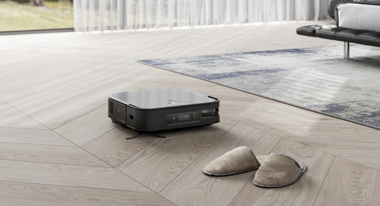

Design : un nouveau format carré qui fait des merveilles
L'Ecovacs Deebot X2 Omni est un appareil à part du reste de la gamme d'aspirateurs robot proposée par le constructeur. Ce dernier a souhaité marquer cette différence en adoptant un tout nouveau format carré, aux bords arrondis pour son dernier-né. L'avantage apporté par ce design est la possibilité pour le robot de longer plus précisément le long des murs et les plinthes. Les aspirateurs robot plus traditionnels, en forme de disques, ont depuis toujours eu plus de mal à récupérer les déchets présents à ces endroits.
L'appareil peut paraître massif sur les différents visuels mis en ligne par Ecovacs, mais il n'en est rien. L'Ecovacs Deebot X2 Omni a une épaisseur de 95 mm, ce qui lui permet de passer facilement sous certains meubles, ou comme ici sous notre lave-vaisselle ouvert au maximum. Le constructeur a d'ailleurs intégré les capteurs laser dans le pare-chocs, habituellement présents sur le haut de l'appareil, pour gagner quelques millimètres supplémentaires.
Un design carré surprenant © Mathieu Grumiaux pour Clubic
Dans l'ensemble, l'Ecovacs Deebot X2 Omni bénéficie d'une excellente qualité de fabrication. L'appareil est toujours réalisé majoritairement en plastique, mais il semble robuste en sortie de boîte, et confirme cette bonne impression après quelques semaines dans la maison. Nous serons juste bien moins enthousiastes sur le capot aimanté qui cache l'accès au bac à poussières. S'il est plus simple à retirer, il tombe systématiquement lorsque l'on doit retourner l'aspirateur, afin par exemple de nettoyer la brosse. À notre sens, c'est une fausse bonne idée, et l'on espère qu'Ecovacs reviendra à un système plus traditionnel, mais qui a fait ses preuves.
