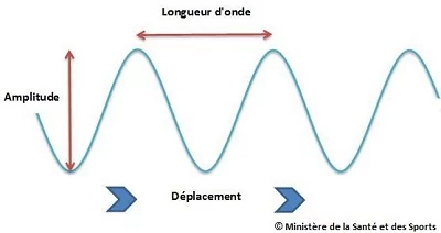

Regardez le schéma ci-dessus pour comprendre les caractéristiques d'une onde électromagnétique.
La fréquence d'une onde électromagnétique est calculée en hertz (Hz). Un hertz représente une oscillation par seconde. On appelle la distance entre deux oscillations “longueur d'onde” (calculée en mètre). Toujours sur le schéma, la hauteur de la vague (proportionnelle à l'énergie transportée par une onde) correspond à l'amplitude de l'onde.

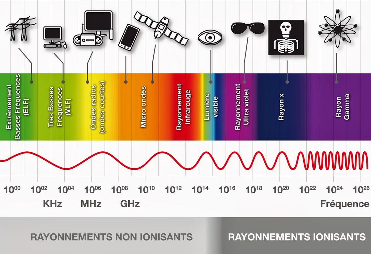

Comprendre le spectre électromagnétique
Le schéma ci-dessus vous donne un aperçu des différents champs électromagnétiques et leurs utilisations courantes. Il convient de regrouper les rayonnements en deux catégories : les non ionisants et les ionisants.
Les rayonnements ionisants
Les rayonnements ionisants se démarquent par leur capacité à transporter suffisamment d'énergie pour provoquer des modifications au niveau des atomes et molécules vivantes (ionisation). Ce type de rayonnement est nocif pour tout être vivant, voir mortel en cas de doses très élevées.

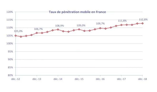

Avec un nombre de cartes SIM en circulation plus important que le nombre d'habitants, le taux de pénétration mobile en France est de 112,8% (décembre 2018). Dire qu'ils font partie de notre quotidien est un euphémisme.

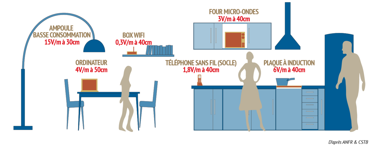

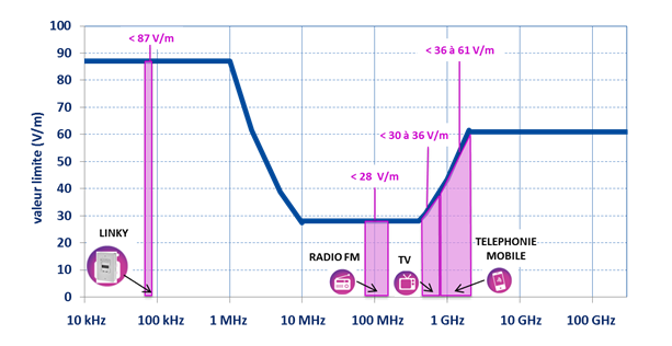

Ci-dessus, un graphique représentant les mesures effectuées par l'ANFR sur différents appareils domestiques, par rapport aux valeurs limites réglementaires (ligne bleue).

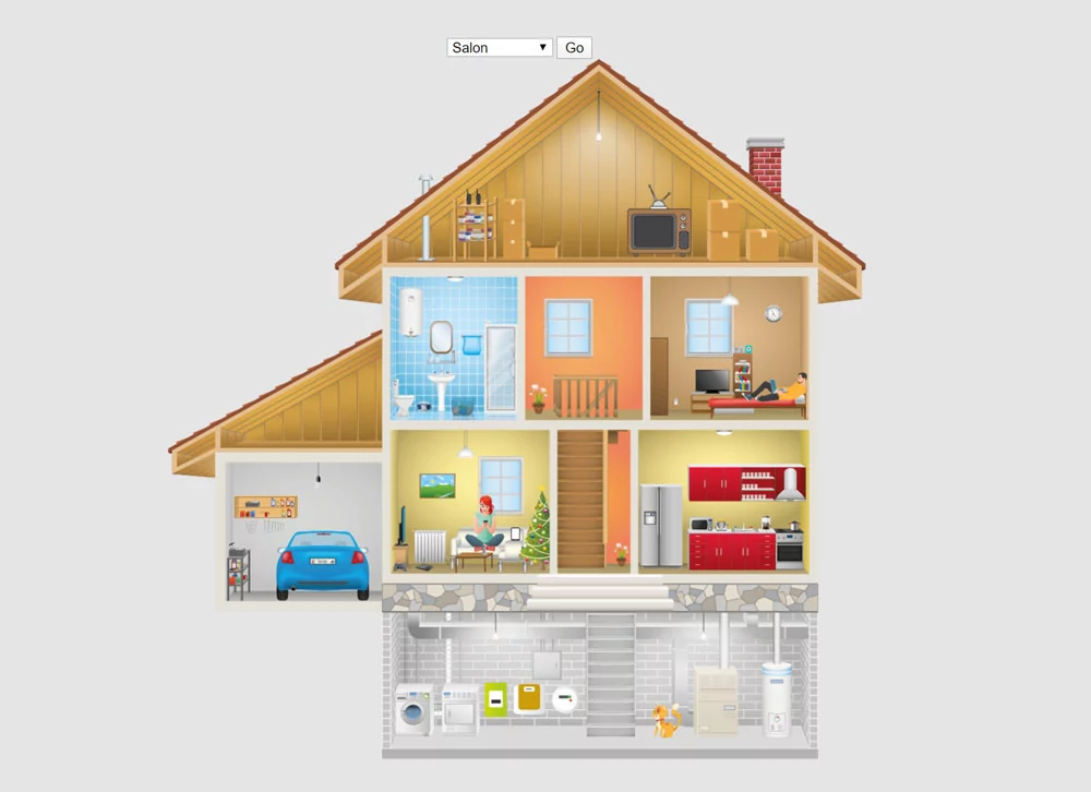

L'Agence Nationale des Fréquences à créer une interface en ligne, la Maison ANFR, vous permettant de naviguer dans les pièces d'une maison type avec les mesures effectuées sur une trentaine d'objets la vie courante.
Grâce au calcul des émissions de ces objets, l'outil permet d'avoir une bonne vue d'ensemble de votre exposition possible aux ondes électromagnétiques. Les mesures ont été réalisées à 50 cm de chaque objet.
