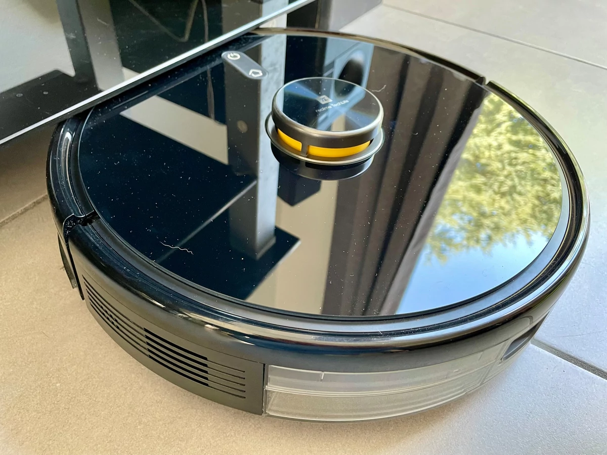

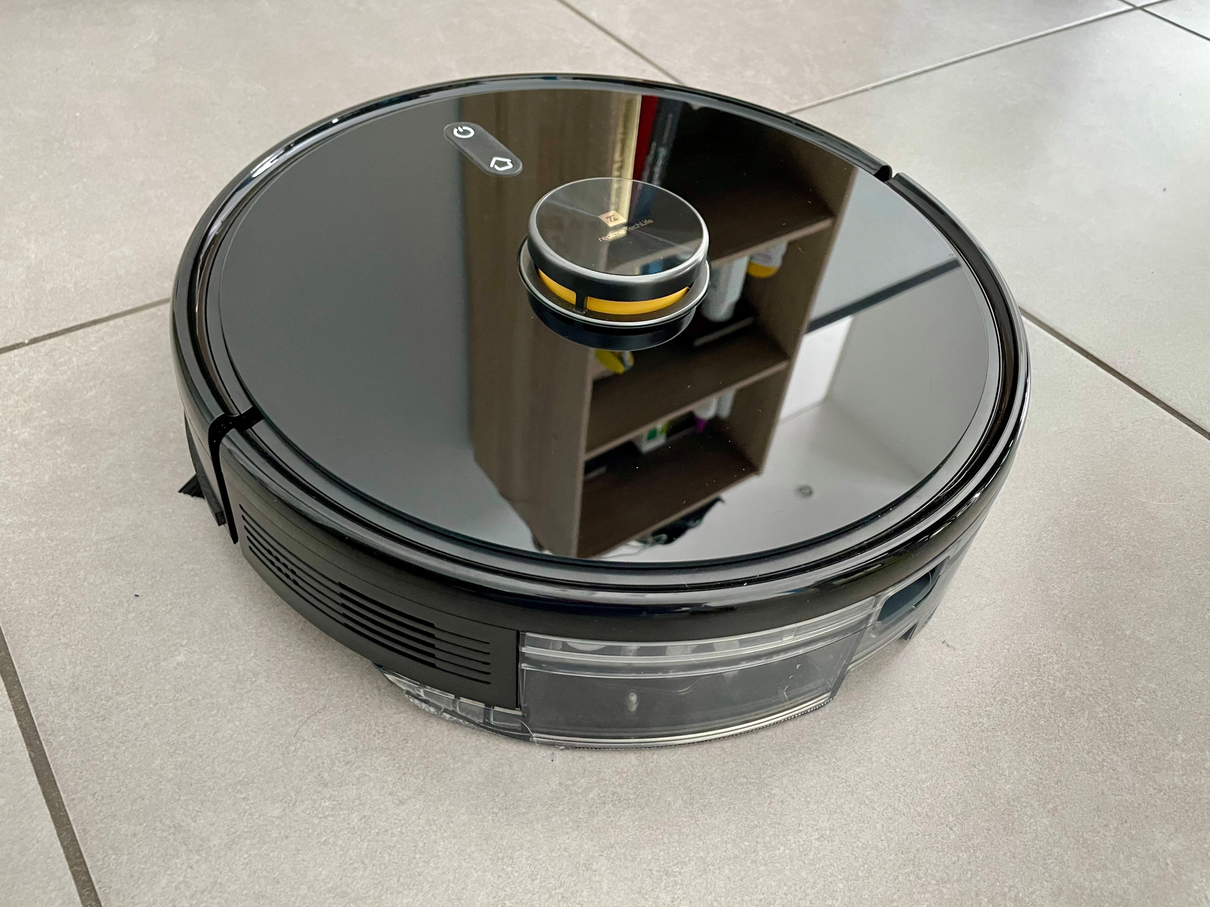

Le realme TechLife est un robot au format rond, fabriqué dans un plastique entièrement noir qui lui confère une belle allure malgré un manque de sobriété et une prédisposition à marquer les traces de doigts à cause de son revêtement brillant.

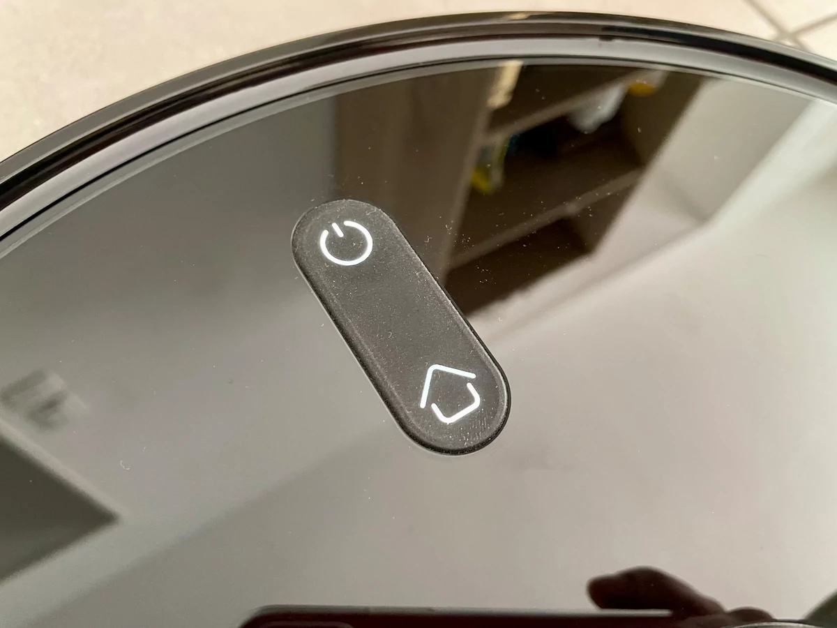

Sur le dessus, outre le logo de la marque, deux boutons permettent de lancer un cycle de nettoyage et de ramener le robot à la maison.
© Mathieu Grumiaux pour Clubic

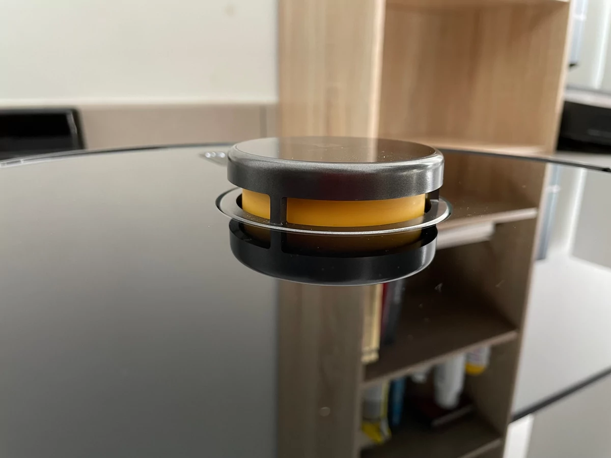

On retrouve également l'emplacement des différents capteurs laser dans un bloc qui laisse entrevoir la couleur jaune caractéristique de la marque.

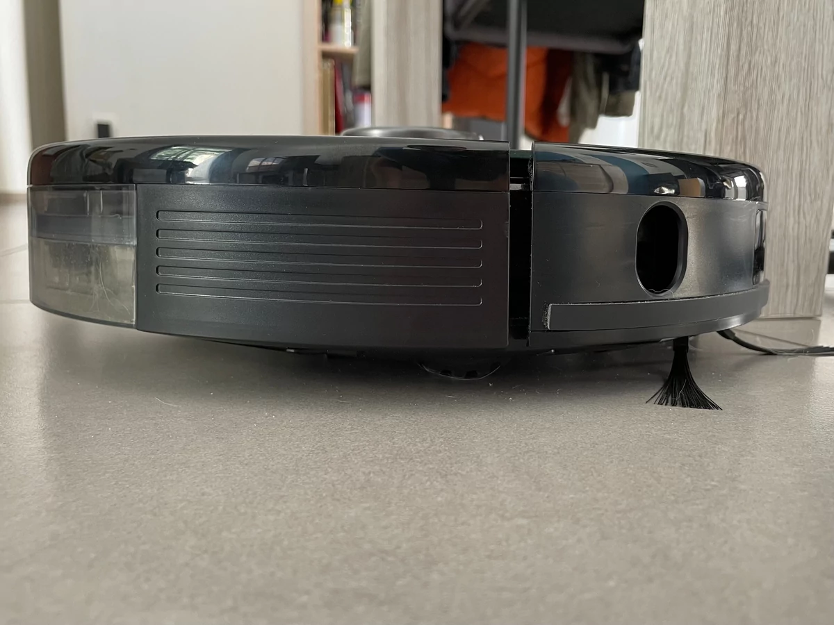

Sous le robot sont placées les trois brosses de l'appareil indispensables pour la récupération des poussières. La brosse principale est composée de poils de nylon. C'est une nouvelle fois un grand classique des modèles d'entrée et de milieu de gamme.
Pour l'accompagner, non pas une mais deux brosses latérales sont présentes. Plutôt larges, elles dépassent assez nettement de l'appareil et sont taillées pour ne laisser aucune poussière ni miette le long des murs ou dans les coins.

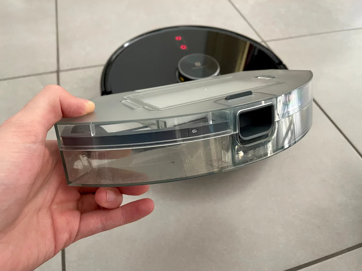

Au dos on retrouve, enfin, le réservoir à poussières, d'une capacité de 600 mL, une valeur dans la moyenne pour ce type d'appareil.

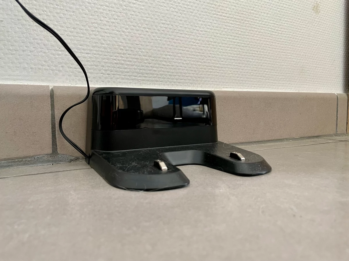

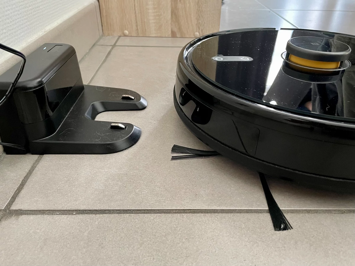

Pour finir ce tour du propriétaire, la boite renferme aussi la station de charge, tout à fait conventionnelle pour ce type d'appareil, avec un accessoire discret et entièrement réalisé en plastique. Evidemment realme ne propose pas de station de récupération des poussières qui aurait fait grimper la facture de plusieurs dizaines voire centaines d'euros.

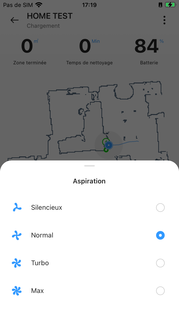

Première surprise, alors que l'appareil est en mode « Normal », la fonctionnalité Autoboost, qui permet d'augmenter le niveau de puissance de l'appareil sur des surfaces plus encombrées de la maison, est activée par défaut. En conséquence le realme TechLife émet un bruit très important alors qu'il vient tout juste de quitter sa base de chargement. Un tour dans les réglages permettra d'éviter ce comportement lors des prochaines utilisations.
Une fois cet ajustement effectué, nous avons été plutôt séduits par la qualité d'aspiration de l'appareil, portée par un moteur d'une puissance de 3 000 Pa.
Les poussières et les petits résidus sont rapidement engloutis par le realme TechLife et les deux brosses latérales remplissent parfaitement leur office pour récupérer les détritus et les amener vers le conduit d'aspiration au centre de l'appareil.
Plus surprenant, les poils d'animaux sont également bien ramassés par le robot, et ce malgré une brosse en poils nylon qui, sur d'autres modèles, a bien souvent du mal à s'en sortir avec les touffes d'un chien ou d'un chat. Ici aucun problème avec un sol net après un seul passage.
Evidemment on n'évite pas le piège habituel de ce type de brosse à savoir les accumulations de poils qui se retrouvent parfois bloquées dans la brosse et éparpillées dans la maison au fur et à mesure du déplacement du robot.
Le moteur est tout de même suffisamment puissant pour éviter de retrouver des poils tous les 20 centimètres en mode « Normal » mais il faudra augmenter la puissance de l'appareil pour se débarrasser efficacement des déchets les plus volumineux.
Cela tombe bien puisque le realme TechLife propose deux autres modes, « Turbo » et « Max » qui permettent, au détriment d'un bruit bien plus prononcé qui rend l'utilisation du robot pénible lorsque l'on est dans la maison, une plus grande efficacité dans le ramassage des détritus.
Un mode « Silencieux » est également disponible pour réduire le bruit du moteur. Il se révèle toutefois moins efficace dans la collecte des poussières. On le conseillera par exemple à ceux et celles qui souhaitent mettre en place un nettoyage quotidien de leur maison ou de leur appartement tout en restant dans les lieux. Le compagnon idéal du télétravail en somme.

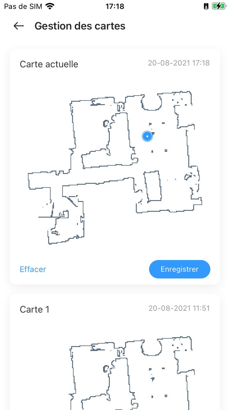

Comme nous le disions plus haut le realme TechLife embarque avec lui un système de cartographie laser pour analyser la composition de la maison, la disposition des murs et les différentes pièces de la maison.
Dès le premier passage l'aspirateur robot établit une première carte très précise et indique en outre ses différents passages sur le sol en guise de résumé du cycle de nettoyage réalisé.

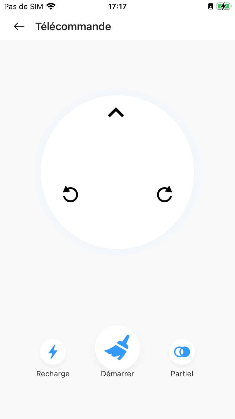

À noter enfin que realme propose avec son aspirateur robot une télécommande virtuelle dans les options de son application, pour diriger le robot à l'aide d'un joystick présenté sur l'écran de votre smartphone.

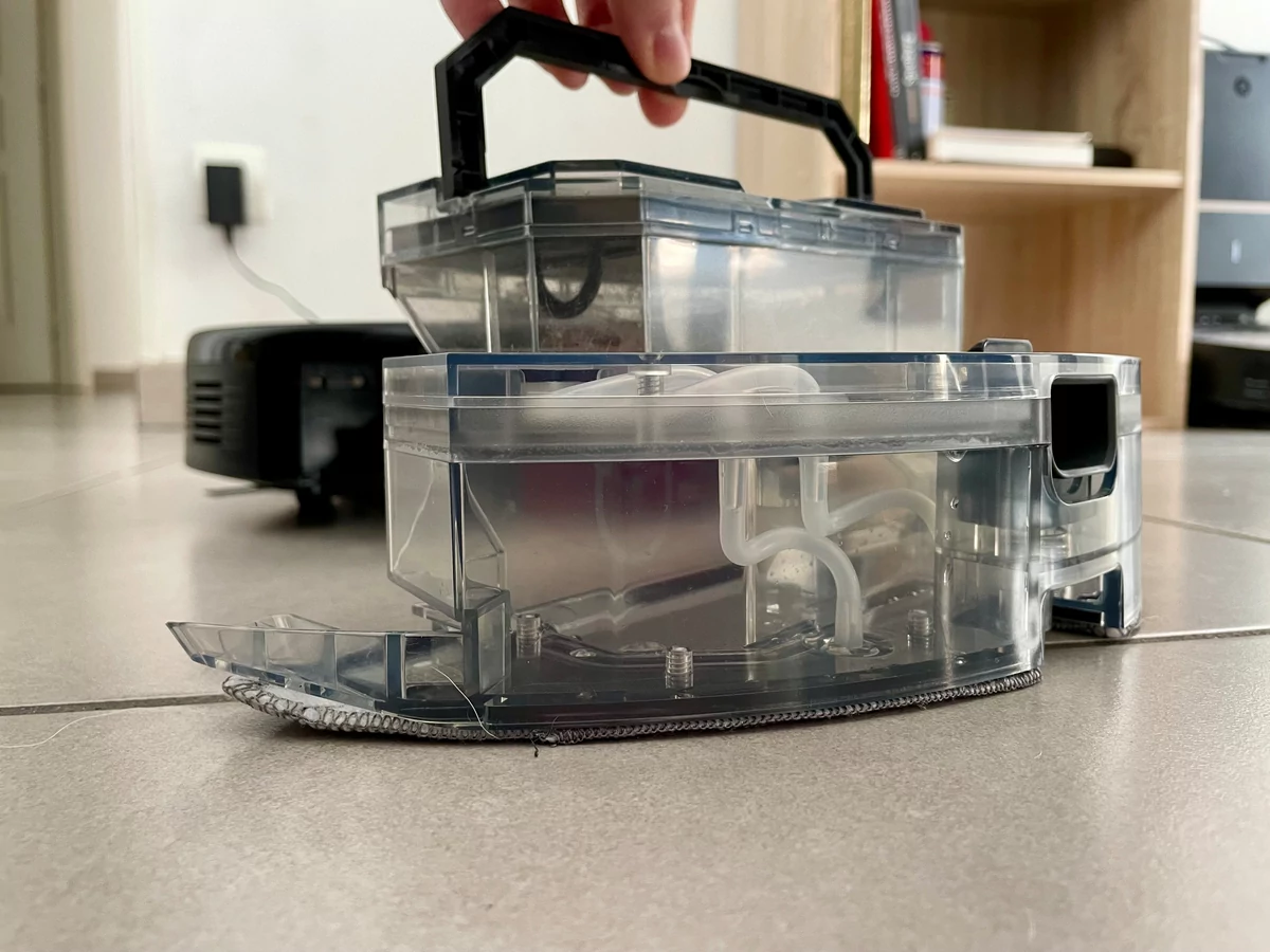

On ne vous l'avait pas encore dit mais le realme TechLife dispose, comme beaucoup d'autres modèles avant lui, d'un mode de lavage humide des sols. C'est d'ailleurs assez inédit pour le souligner, notre omission vient du fait que ce dernier n'est pas proposé dans la boite lorsque l'on achète le produit.

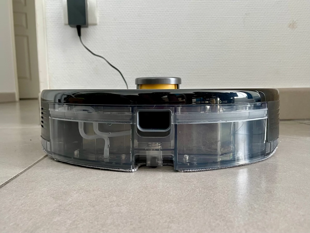

La marque a en effet décidé de rendre ce mode optionnel, par l'achat d'un kit de nettoyage humide supplémentaire. Ce dernier comprend le réservoir à poussières, incluant le réservoir d'eau, un ensemble de serpillères jetables et une serpillère réutilisable en machine. Ce choix est surprenant car la marque se place à contre-courant de l'ensemble de l'industrie et on ne comprend pas bien sa stratégie à demander 39,99 € en plus pour acquérir l'accessoire au lieu de l'inclure directement dans le pack initial.

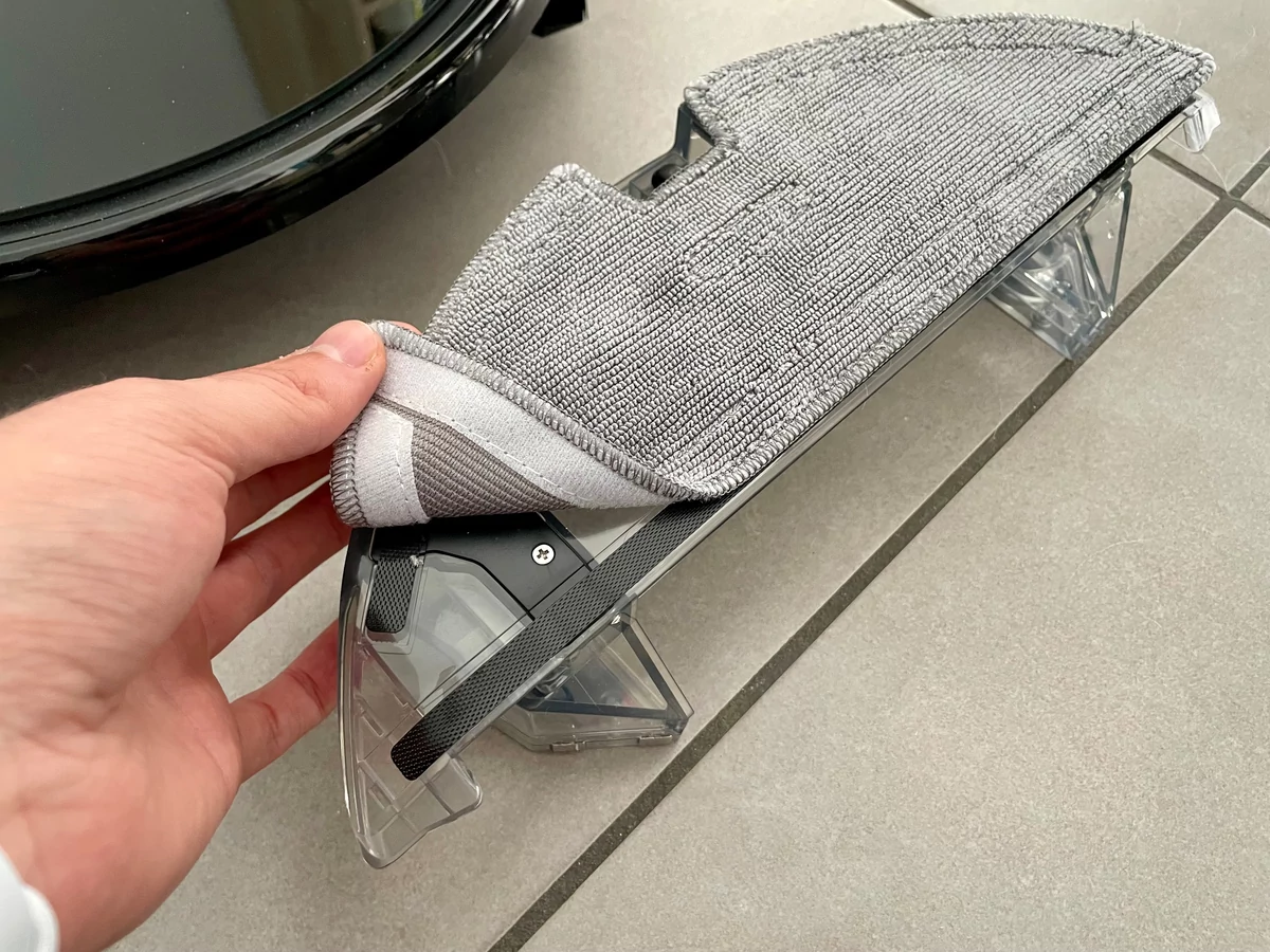

C'est d'autant plus dommage que les performances du realme TechLife sont excellentes une fois la serpillère installée sur l'appareil. Avec un débit d'eau moyen, le robot est capable de retirer la plupart des traces superficielles sur un carrelage clair comme le nôtre.
Le résultat n'est pas excellent, et il reste malheureusement encore les traces de roue de l'appareil après qu'il se soit déplacé sur le sol mouillé, mais le realme TechLife pourrait tout à fait remplir son office dans le cadre d'un petit nettoyage quotidien.

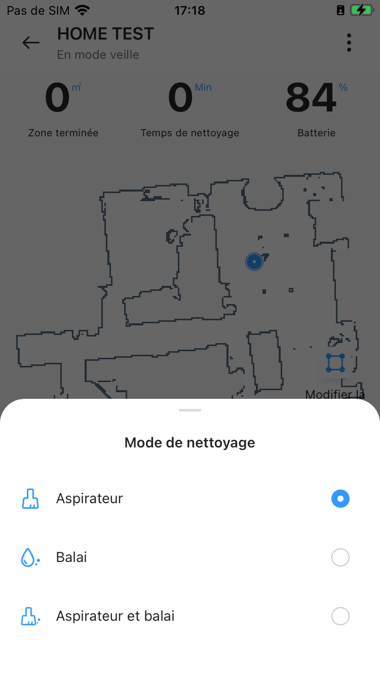

Le realme TechLife propose au choix un passage unique avec ramassage des poussières et nettoyage du sol, un simple coup de serpillère ou une aspiration simple, options à choisir via le bouton dédié présent sur la carte du logement, sur la page d'accueil de l'application. Cette fonctionnalité permet de personnaliser au maximum les nettoyages hebdomadaires en choisissant le mode le plus utile selon ses besoins du moment.

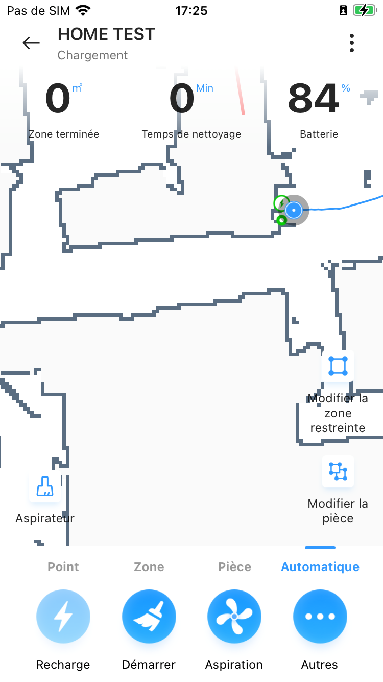

Logiciel : une interface agréable mais une application encore incomplète

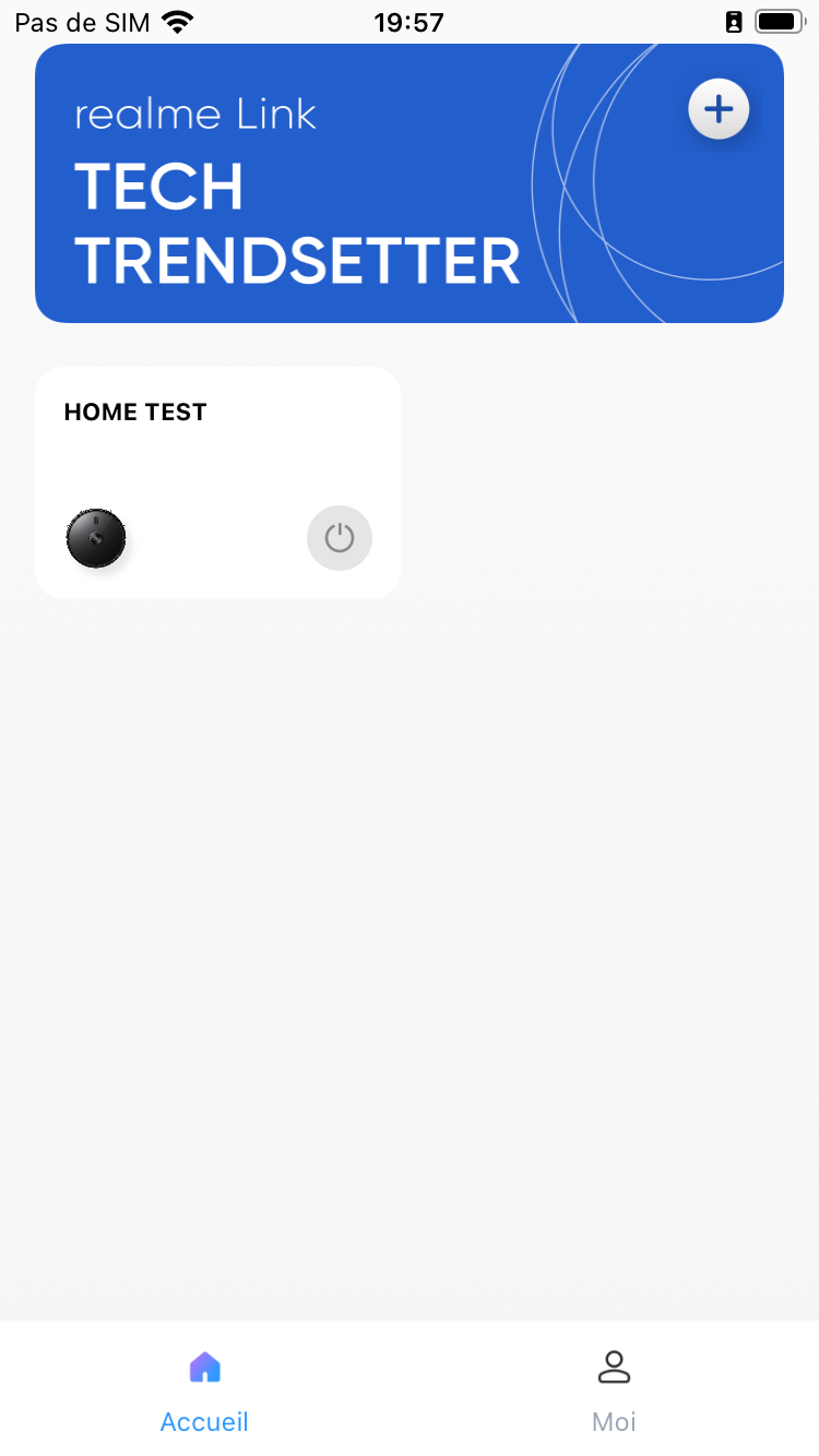

Passons désormais à l'application mobile du realme TechLife. L'interface proposée par le constructeur chinois est à première vue plutôt pratique, très épurée et simple d'accès. Lors de nos tests, la traduction restait très incomplète mais après quelques semaines la marque a rapidement corrigé le tir et propose désormais un logiciel intégralement en français, mis à part le guidage vocal du robot aspirateur, toujours en anglais ou en chinois.
La page d'accueil présente la carte d'étage, et donne accès aux différentes options qui permettent de lancer un cycle de nettoyage ou d'envoyer le robot à sa base de recharge. C'est très classique mais suffisamment simple pour être accessible en quelques secondes.
Quelques boutons permettent de modifier la puissance de l'aspiration ou la quantité d'eau utilisée lors du nettoyage humide des sols mais ces derniers sont assez mal positionnés et se retrouvent bien souvent en superposition sur la carte du logement, les rendant ainsi difficiles d'accès.

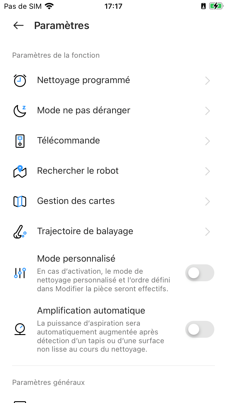

Le bouton « Autres », situé en bas de l'écran à droite permet d'accéder à toutes les options de nettoyage. La liste proposée est claire, pas trop fournie et très aérée pour naviguer très rapidement dans les différents menus proposés.

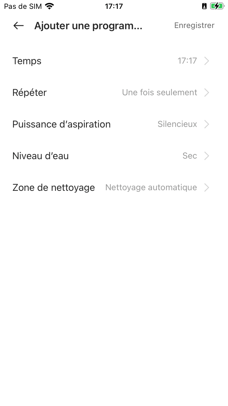

On peut depuis ce panneau gérer les cartes enregistrées par les capteurs du realme TechLife, programmer l'appareil, activer des plages horaires pour le mode « Ne pas déranger » mais aussi gérer la trajectoire de balayage, afin de modifier le comportement de l'appareil selon ses préférences.

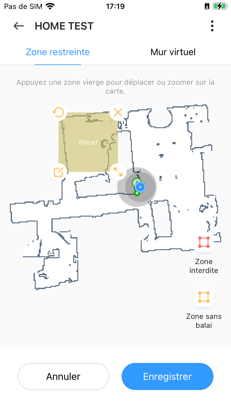

Lors de ce test, il ne nous a toutefois pas été possible de créer ou de gérer les différentes pièces qui composent notre logement, pour diviser notre carte en plusieurs zones par exemple. Les options sont présentes dans le logiciel mais ce dernier refuse de nous laisser y accéder.

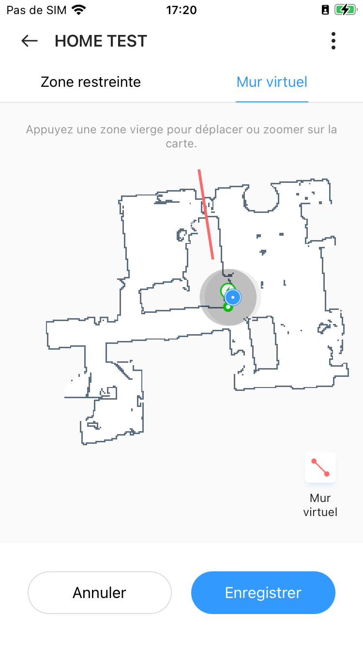

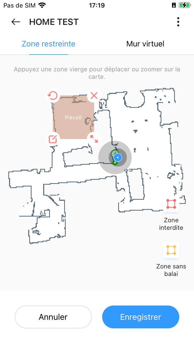

Il est quand même possible de créer des zones de nettoyages ainsi que des zones interdites, le minimum syndical pour ce type d'appareil disposant d'un système de cartographie, mais pas plus. On espère qu'une prochaine mise à jour intégrera toutes ces fonctionnalités promises et importantes dans une utilisation quotidienne de l'aspirateur robot.
