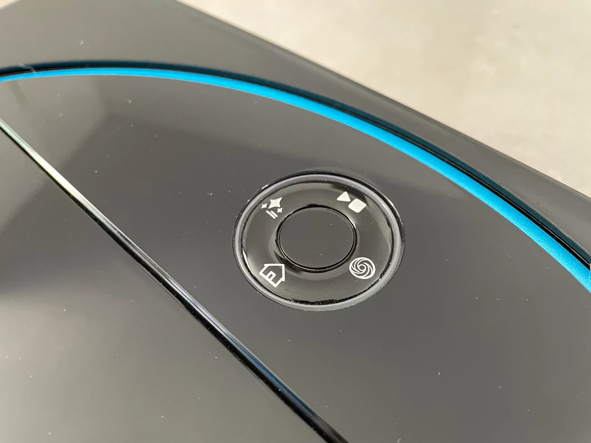

Au-dessus on retrouve le logement des capteurs laser permettant à l'aspirateur de réaliser une cartographie complète de la maison. Plusieurs boutons permettent également de démarrer l'appareil ou de le faire revenir à sa base sans avoir à passer par l'application mobile pour une mise en route plus rapide.

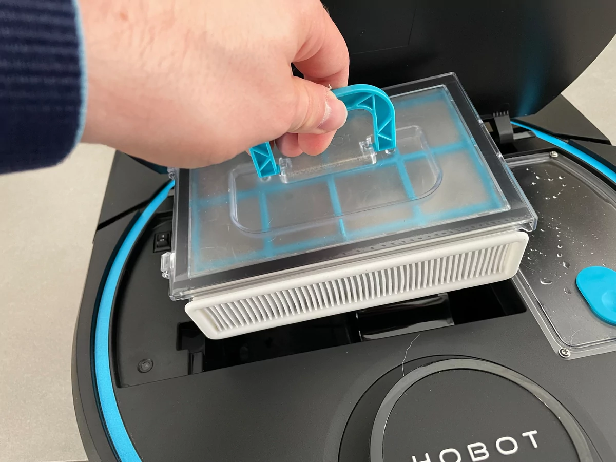

En soulevant le couvercle on retrouve le bac à poussière, facile accessible lorsqu'il est impératif de le vider, ainsi que le réservoir à eau, qui passe de 320 à 340 ml. Ce dernier est fixé par quatre vis et surmonté d'une ouverture pour le remplissage. Quatre buses sont disposées sous l'appareil pour humidifier les serpillères lors du cycle de nettoyage.

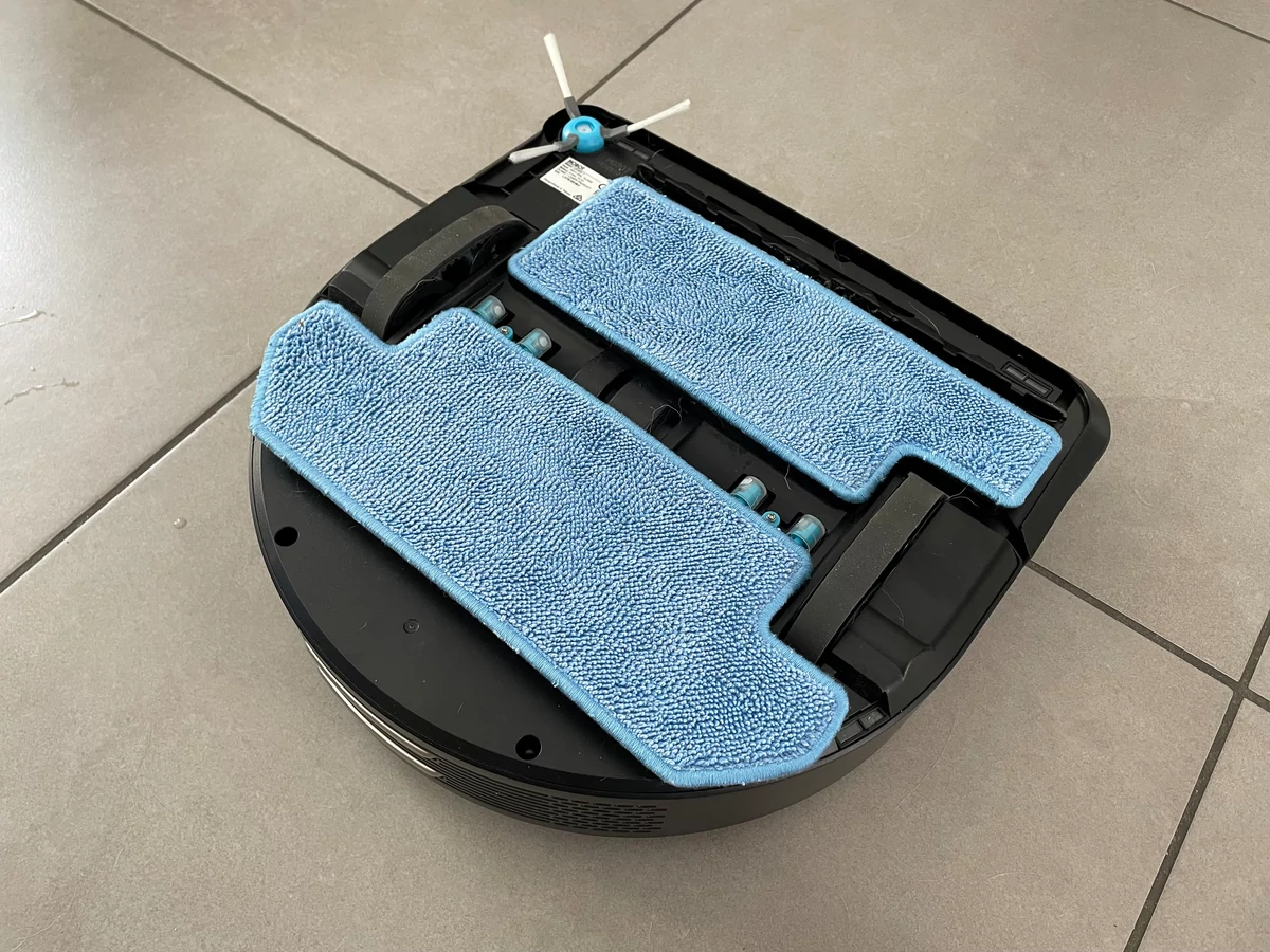

Ces serpillères, d'ailleurs, se scratchent directement à la base de l'aspirateur Legee 7 et sont lavables en machine. Hobot en fournit deux supplémentaires dans l'emballage.

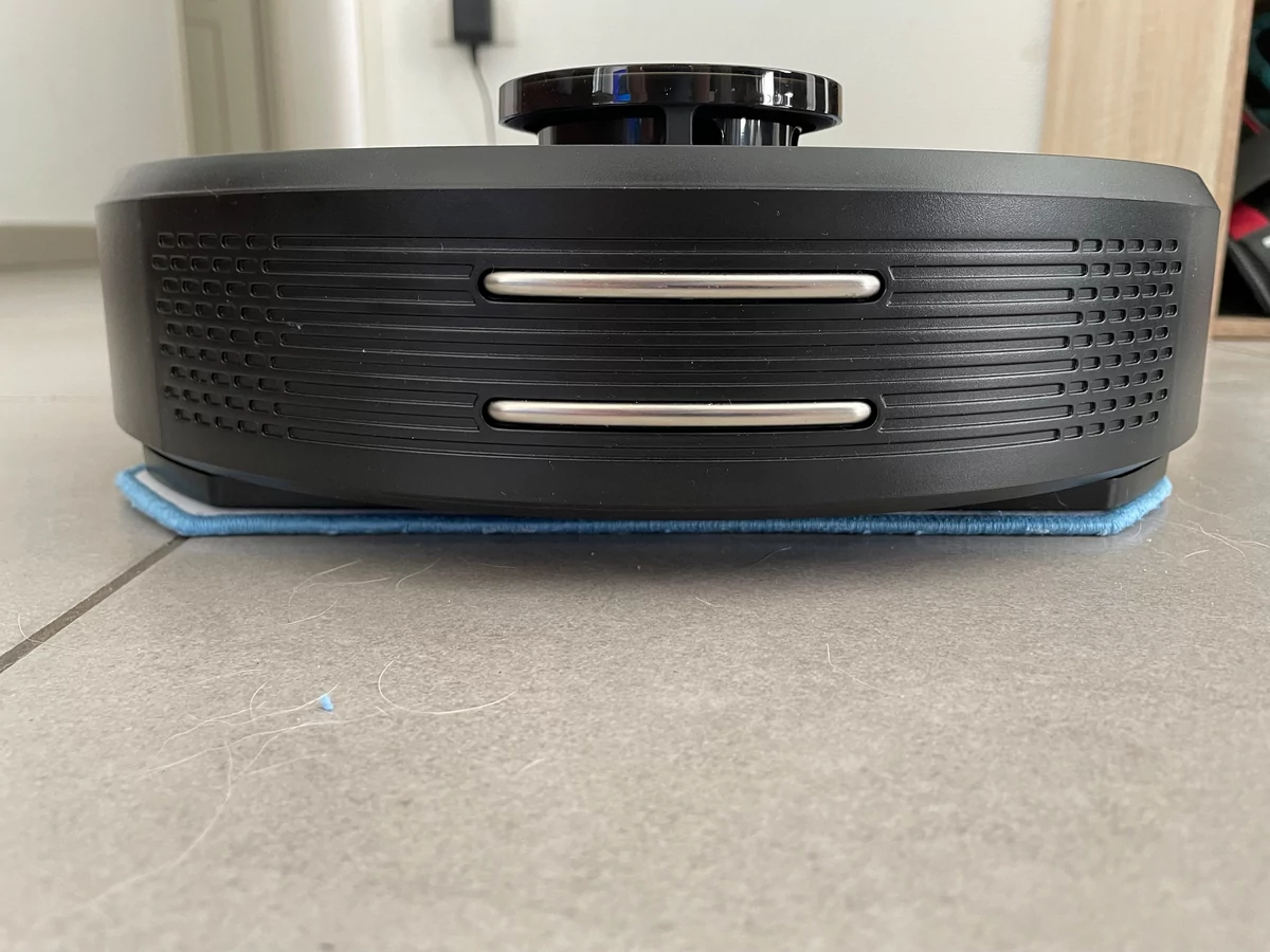

Le robot reste malgré tout très épais, avec une hauteur pas loin des 10 cm, et aura bien du mal à passer sous les meubles les plus bas.

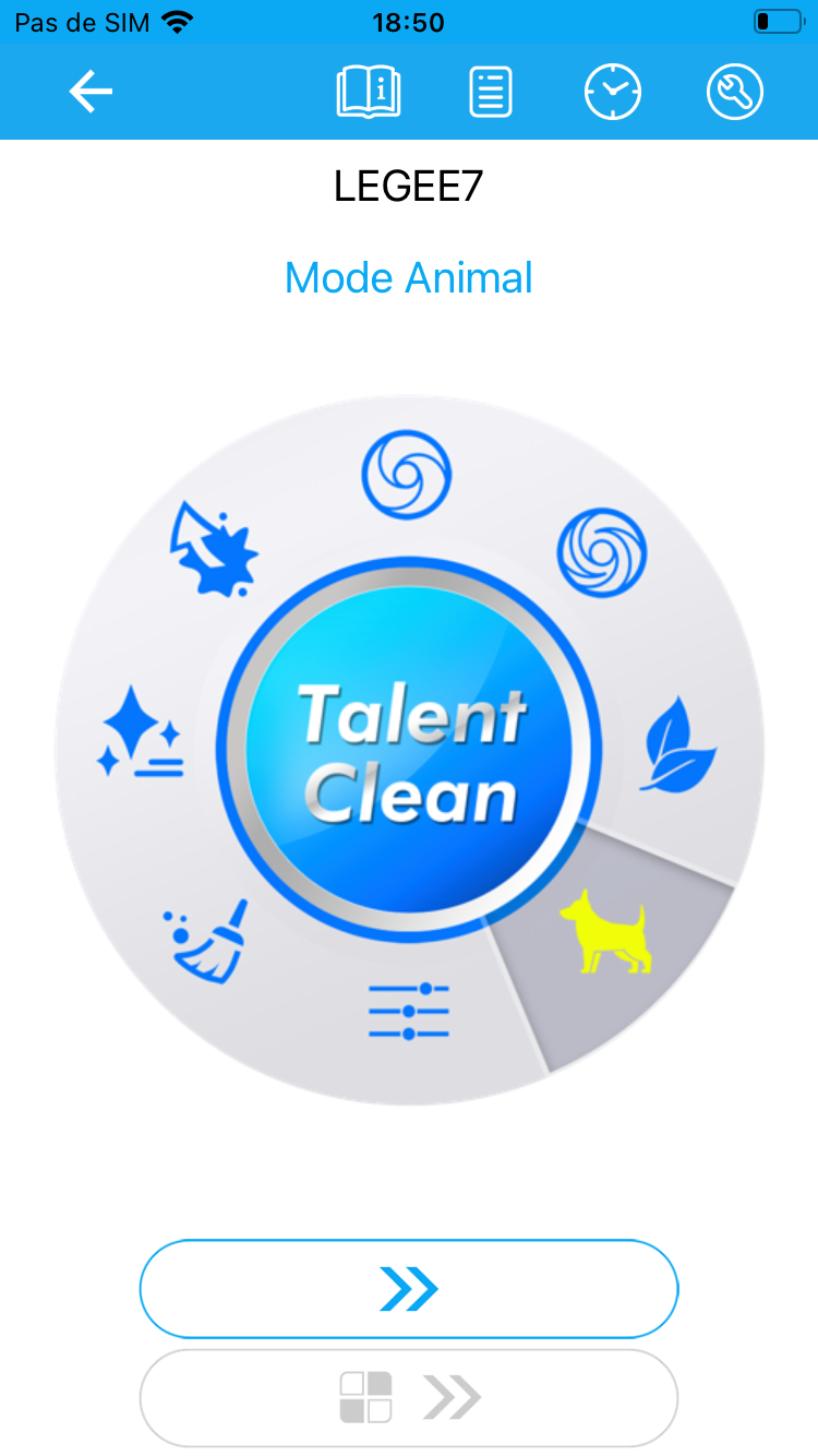

En plus du mode « Standard » on retrouve un mode « ECO », moins bruyant et moins puissant pour un sol légèrement sale ; le robot intègre aussi un mode « Intensif » qui, au contraire, utilise le moteur à son plein potentiel. Un mode « Intensif » malheureusement bien trop timide et inefficace face à des déchets plus massifs comme de grosses boules de poussière.
Enfin, un mode « Animal » est présent pour les touffes de poils, mais à notre sens fait un peu doublon avec le mode « Intensif ».

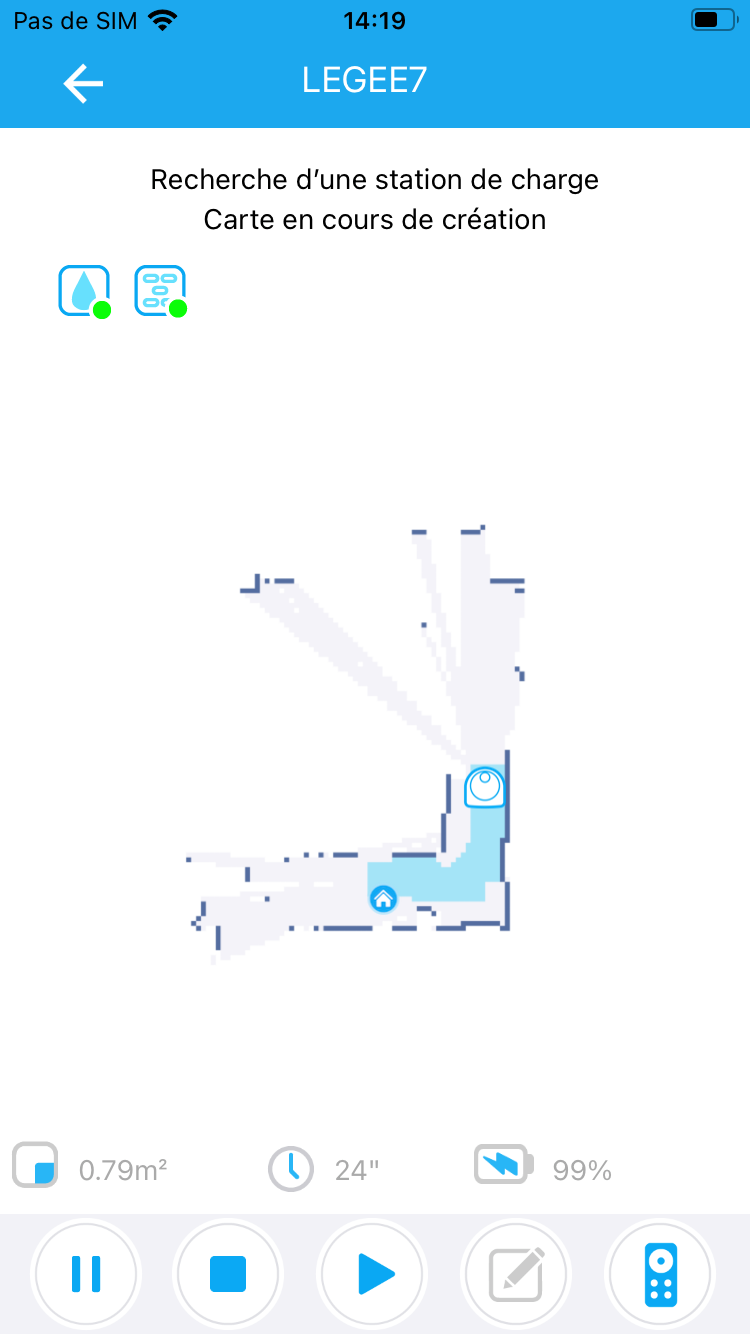

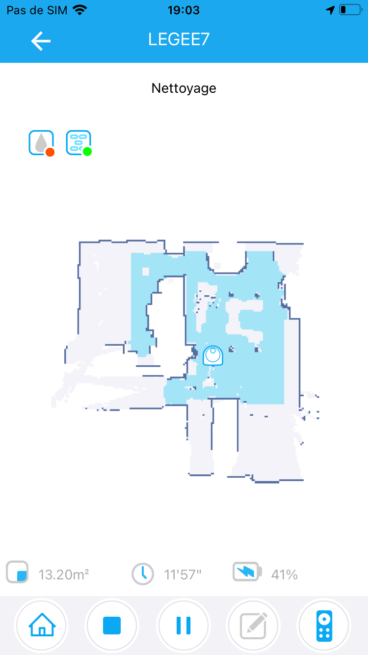

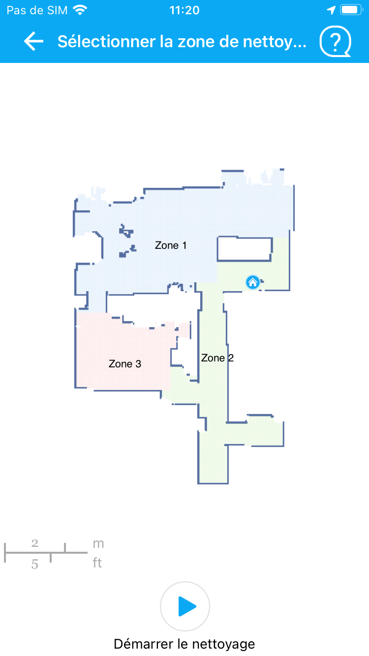

Comme nous le disions un peu plus haut le Legee 7 est équipé de différents capteurs laser qui lui permettent à la fois de se mieux repérer dans l'espace, mais aussi de créer une cartographie complète du logement ou de l'étage, afin d'envoyer le robot dans une pièce spécifique.

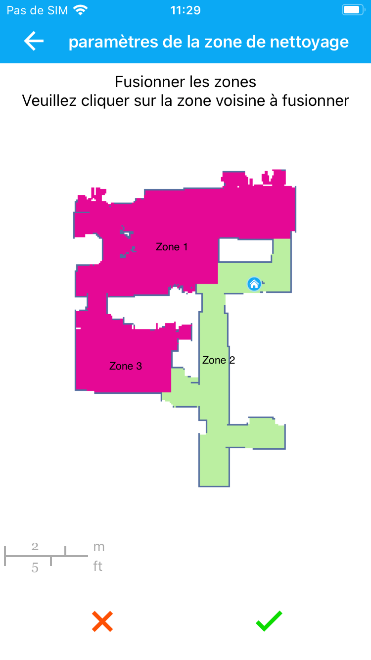

Seulement nous avons rencontré un problème durant notre essai et de taille. La carte produite par le logiciel est bien enregistrée, mais l'application refuse de la suivre à chaque changement de mode de nettoyage.
La conséquence de ce bug est qu'il est impossible pour le robot de se rendre dans une pièce particulière pour un nettoyage rapide, sauf à réutiliser le mode d'aspiration précédemment configuré dans le logiciel.

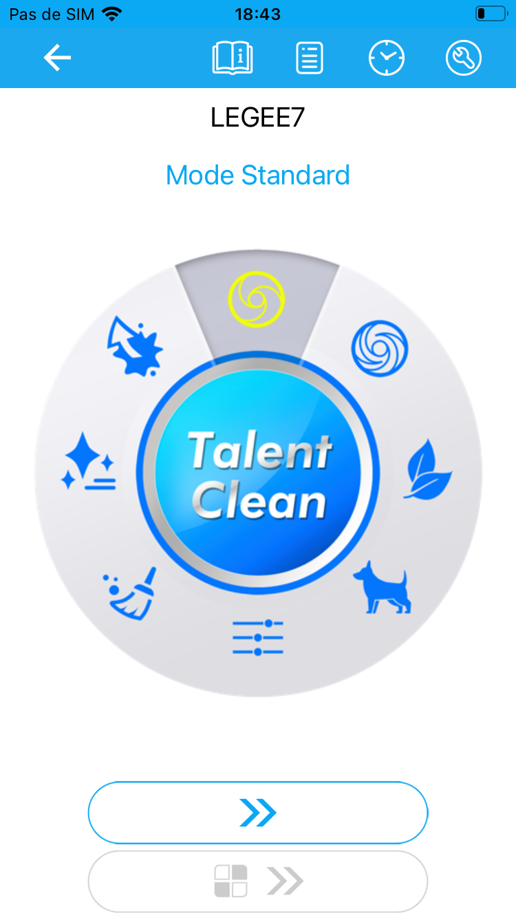

Pour ce nouvel appareil, Hobot propose une nouvelle application sobrement baptisée Legee 7 et disponible à la fois sur iOS et Android.
Pourtant l'interface ne change pas d'un iota par rapport au précédent logiciel et l'on retrouve une page d'accueil présentant une roue qui présente tous les modes de nettoyage disponibles. Il suffit de cliquer sur une icône pour voir apparaitre le mode sélectionné au centre puis de cliquer sur l'icône avec les deux flèches en bas pour lancer le nettoyage.
Le procédé est ingénieux et permet un nettoyage rapide de la maison. Le design, quant à lui, n'est pas forcément des plus modernes mais suffisamment compréhensible pour être utilisé par le plus large public possible.
Lorsque le robot est en cours d'exécution une fenêtre avec la carte apparait à l'écran et permet de mettre en pause le robot, de le renvoyer à sa base avec le bouton « Maison » ou d'activer la télécommande virtuelle pour prendre le contrôle de l'appareil. Cette même fenêtre offre le temps passé lors de ce cycle et le niveau de batterie du robot.

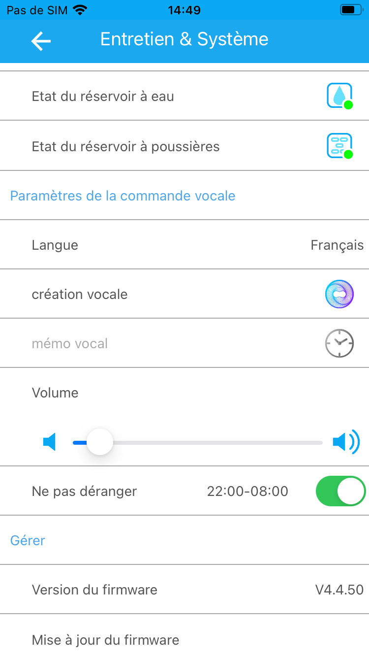

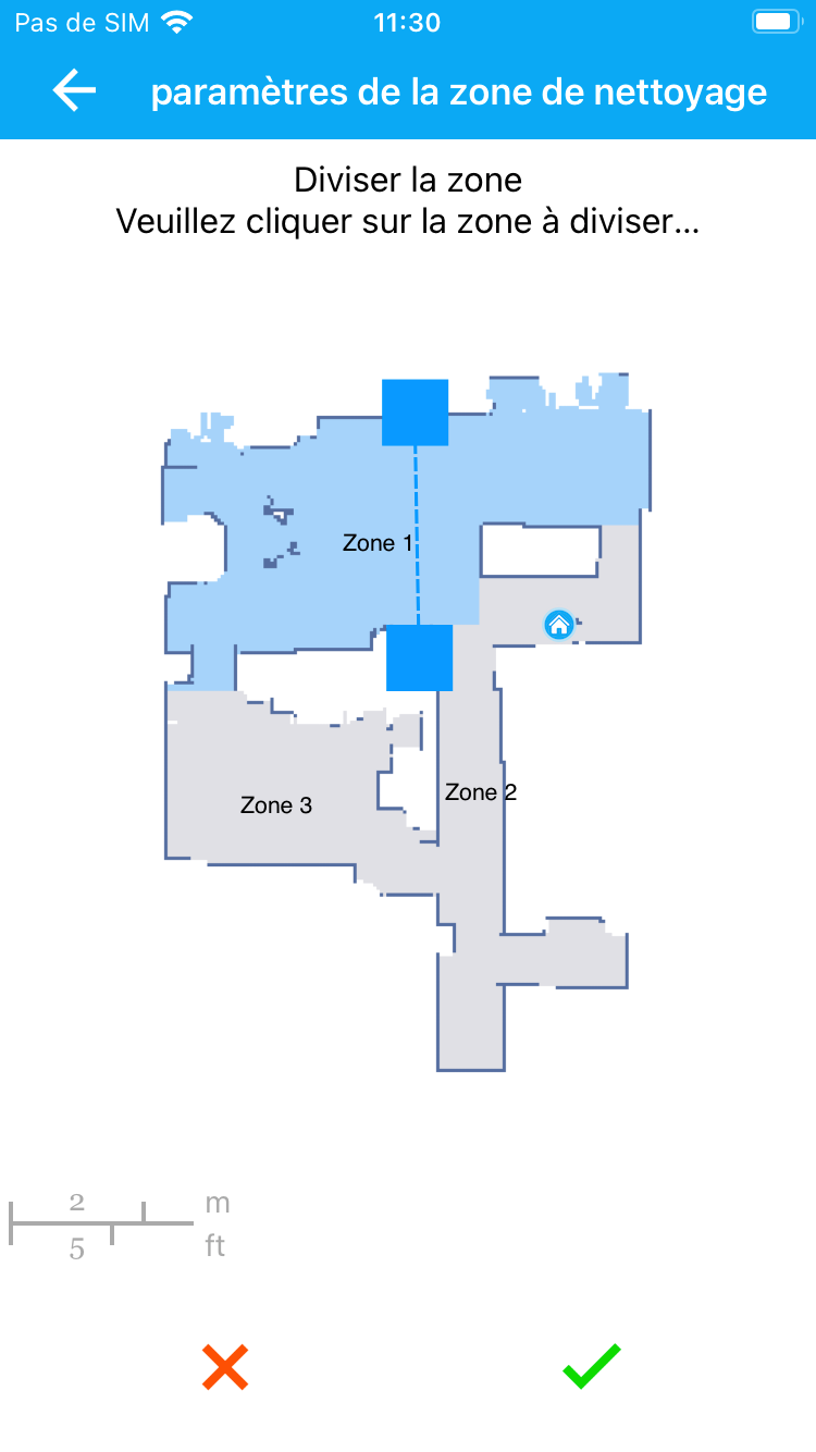

En haut du menu d'accueil, on retrouve l'accès aux paramètres ainsi que le menu de programmation.

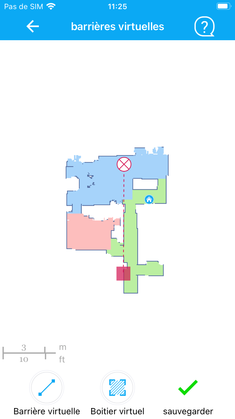

Il est également possible dans les options de l'appareil de créer des zones de nettoyages, de diviser les différentes pièces de la maison, mais également de placer des barrières virtuelles pour éviter que le robot n'accède à certains endroits de l'habitation.

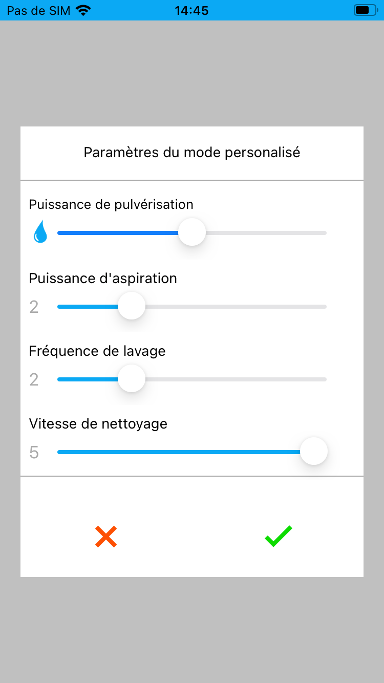

Le lavage humide des sols a le droit à son menu dédié, où il est possible de paramétrer à la fois la puissance d'aspiration, mais aussi la puissance de pulvérisation et la vitesse de nettoyage pour la maison, mais aussi par pièces. Cela permet par exemple de demander un passage plus poussé et une plus grande quantité d'eau pour la cuisine par rapport au reste de la résidence. Pratique et astucieux.
