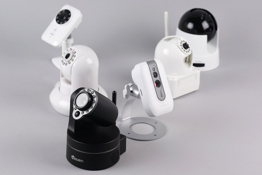

  • Fixe ou motorisée : une caméra IP peut être fixe (elle ne bouge pas) ou motorisée. Dans ce dernier cas, on parle de PT (ou PTZ pour Pan Tilt and Zoom). Le moteur fait se déplacer l'objectif pour balayer l'horizon sur instructions distantes. Les caméras motorisées sont plus performantes en surveillance (elles couvrent un large champ) mais elles sont aussi plus encombrantes, donc moins discrètes.
Motorisée ou fixe

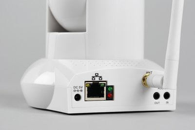

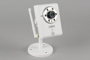

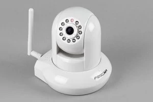

  • Wi-Fi ou filaire : toutes les caméras sont filaires (Ethernet), beaucoup sont, en plus, Wi-Fi. Si vous ne souhaitez pas gérer une installation câblée, assurez-vous de choisir un modèle Wi-Fi, norme 802.11 n de préférence.
On peut relier la caméra en Ethernet ou en Wi-Fi (on voit bien l'antenne)

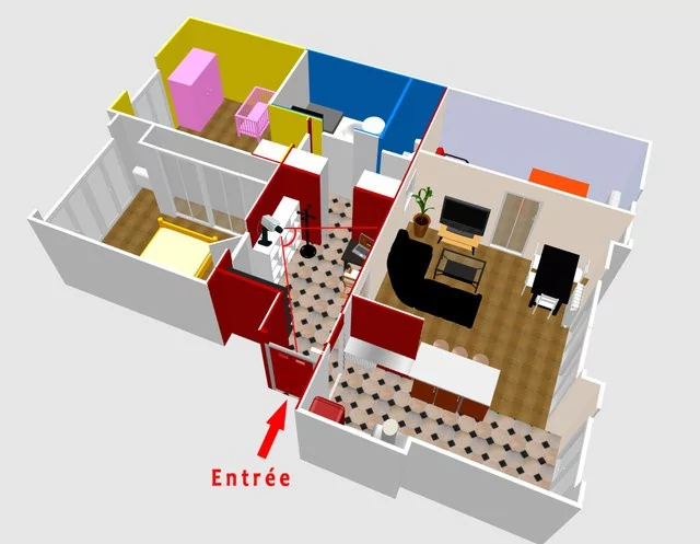

3) Où positionner sa caméra IP ?

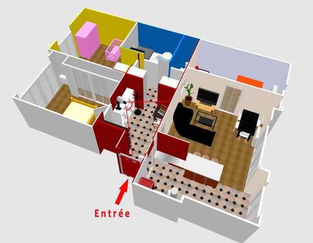

L'objectif est de surveiller une habitation contre les intrusions, il faut donc que la caméra soit orientée vers les potentiels points d'accès au logement. La porte d'entrée en premier lieu. Mais attention, il ne faut pas non plus que la caméra soit la première chose que l'intrus voit lors de son effraction. Un peu en hauteur (pour ne pas être accessible trop facilement) et légèrement désaxée, vous gagnerez du temps d'observation. Si vous pouvez la fondre dans le décor, c'est encore mieux (au milieu de bibelots ou dans une bibliothèque bien fournie par exemple). L'autre option, c'est de placer la caméra devant ou dans les pièces où se trouvent des choses de valeur, toujours en respectant les mêmes consignes. L'idéal étant de combiner plusieurs caméras pour couvrir des angles multiples et ne laisser aucune chance à l'intrus d'échapper à la vidéo-surveillance. Dans tous les cas, il faudra que la caméra IP se situe à proximité d'une prise électrique. Une évidence qui complique un peu la tâche.

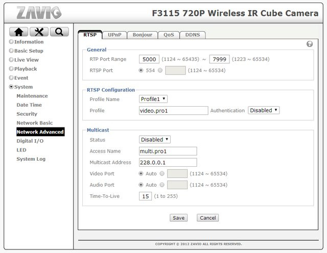

Une caméra IP est relativement simple à installer mais peut devenir complexe à configurer si on souhaite bien rentrer dans le détail. Il faut un minimum de compétences en réseau et d'aplomb en informatique pour maîtriser sa caméra sur le bout des doigts. Les principales utilisations qui exigent un paramétrage avancé sont la visualisation à distance et l'enregistrement des flux sur des supports distants. Dans le premier cas, il faut passer par un service de DNS dynamique et s'assurer que les ports du routeur sont correctement ouverts/redirigés. Dans le second, reportez-vous à la question numéro 8.
L'interface du fabricant Zavio est réservée aux utilisateurs confirmés...

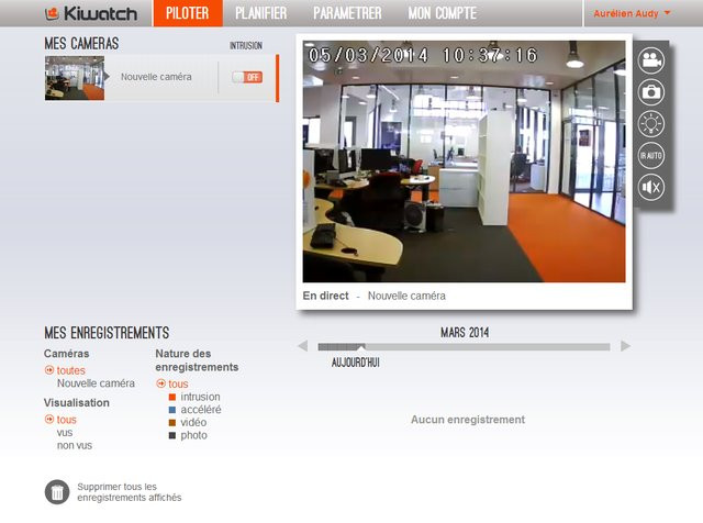

Maintenant, les constructeurs tendent de plus en plus à simplifier le fonctionnement de leurs produits en se basant sur des services de cloud, qui évitent par exemple d'avoir à utiliser un prestataire de DNS dynamique. On vous déconseille au passage d'utiliser les DNS dynamiques proposés gratuitement par certains constructeurs, hébergés on ne sait trop où, par on ne sait trop qui. La TrendNet TV-IP762IC est un bon mix entre la liberté totale de réglages pour utilisateurs avancés (interface Web classique) et la simplicité d'utilisation pour débutants (service de cloud). Certains modèles comme la NetCam de Belkin ou les solutions de myfox et Kiwatch reposent intégralement sur du cloud et se placent ainsi à la portée de tous.
...celle entièrement cloud de Kiwatch est nettement plus abordable

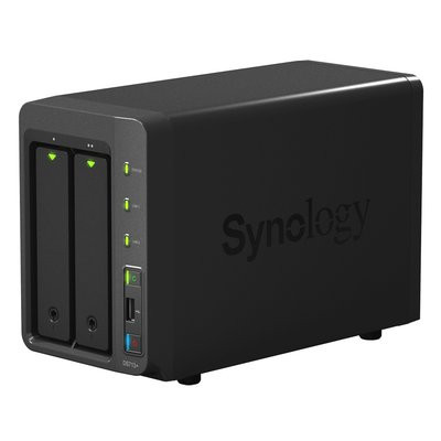

Les flux enregistrés sont de plusieurs natures (vidéo, photo, sons) et peuvent être stockés sur différents supports, à plusieurs endroits. Sur la carte mémoire de la caméra IP si elle est dotée de pareil attribut, mais nous vous déconseillons de vous limiter à cette solution. Un voleur, s'il repère la caméra, aura vraisemblablement l'idée de détruire ou dérober votre matériel de vidéo surveillance, et en tout cas de se débarrasser de la carte mémoire. L'usage du NAS est plus recommandé : il n'y a pas de limite de stockage (ou presque) et vous restez totalement maître de l'hébergement. Mais là encore, si le NAS est à votre domicile (ce qui est généralement le cas), on ne peut pas exclure le risque qu'un cambrioleur vous subtilise également ce bien (même si c'est moins discret qu'une carte micro SD).
NAS Synology DS713+

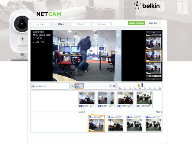

Aussi, les solutions du mail, du serveur FTP distant ou du service de cloud peuvent sembler les meilleures. Certaines caméras envoient des vidéos par email, en guise d'alerte, mais là, la capacité maximum contraint à des rushs de courte durée. Côté FTP ou cloud, le stockage est moins limitant mais le contenu est hébergé chez un tiers. D'une, il y a des chances que cela soit payant, et de deux, vous ne savez pas qui est ce tiers et qu'est-ce qu'il peut potentiellement faire de vos images. Bref, il n'y a pas de solution miracle, le mieux étant de combiner plusieurs formes de stockage pour parer à un maximum d'imprévus. Reste que si le malfrat coupe l'alimentation électrique de votre domicile avant d'y pénétrer, toute votre protection sera alors neutralisée.
Avec la solution de Belkin, les enregistrements sont hébergés sur une plateforme de cloud

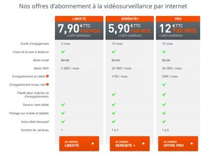

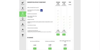

Techniquement non. La seule dépense assurée, c'est l'achat de la caméra. Maintenant, les modèles qui reposent sur des plateformes de cloud, comme chez Kiwatch, myfox ou Belkin, sont assortis d'un abonnement mensuel, allant de quelques euros à une dizaine d'euros par mois selon la nature des services, pour les particuliers (avec ou sans engagement, ça dépend). Une dépense non négligeable.
