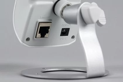

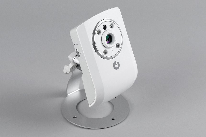

La caméra de myfox est la plus encombrante des modèles fixes testés dans notre dernière salve. Sur pied, elle mesure près de 15 cm de haut. Et avec ses 7,5 cm de large pour 3 cm d'épaisseur (juste le boîtier), la myfox semble un peu massive. Pas de quoi s'inquiéter pour autant, surtout que la finition en plastique mat est bien soignée. Il est juste dommage, pour des raisons de discrétion, que les LEDs de fonctionnement en façade ne puissent pas être désactivées. On notera au passage que myfox et TRENDnet s'approvisionnent chez le même fabricant de pieds (chevilles et vis fournies).

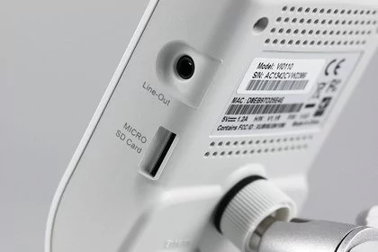

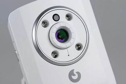

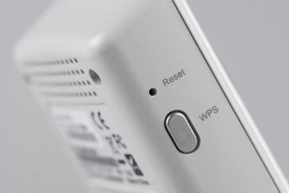

myfox ne livre pas d'information sur l'objectif employé. Surmonté d'une bague de mise au point et cerné par quatre LEDs infrarouges, il n'est pas ce qu'il se fait de plus grand-angulaire. Mais au moins, l'image ne souffre pas trop de déformations. Le capteur est un CMOS de 1/4'' en 1 280 x 800 pixels, le mieux défini avec celui de la caméra Zavio. Côté réseau, la myfox utilise un chipset Wi-Fi b, g, n et un contrôleur Ethernet 10/100 Mbps, comme ses pairs. L'équipement particulièrement complet comprend un lecteur de cartes micro SD, une sortie son (en plus du micro intégré), un bouton WPS et un reset.

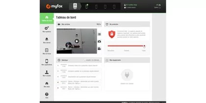

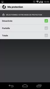

A l'instar de Kiwatch, myfox propose une interface très intuitive et agréable. Elle est plus que jamais centrée sur les services, assez peu sur le côté technique. Sur les huit onglets latéraux, deux servent véritablement. Le tableau de bord rassemble fenêtre de visualisation en direct, historique des événements, autres équipements myfox reliés, et niveau de protection. Ce dernier est un curseur à trois niveaux : surveillance arrêtée, partielle et totale. La nuance est assez subtile en partielle ou totale, l'utilisateur ne pouvant paramétrer que le délai pour envoyer les alertes et les moyens de communication (email, SMS ou appel). Notez que les SMS et alertes vocales sont limitées à l'offre Premium à 6,90 €/mois (sans engagement de durée).

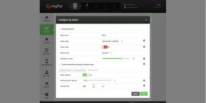

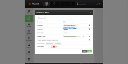

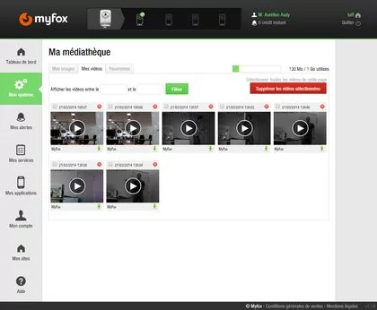

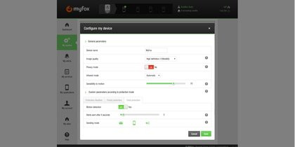

A côté de la fenêtre de visualisation, trois icônes permettent de consulter ses enregistrements, de prendre des photos et vidéos à la demande. L'autre onglet important, c'est Mon système. Il donne accès aux paramétrages de la caméra : zone et sensibilité de détection de mouvements, Wi-Fi, définition, vision nocturne et les modes de protection évoqués plus haut. Ça reste limité, mais, par rapport à la solution de Kiwatch, on apprécie grandement d'avoir ici la main sur la définition.

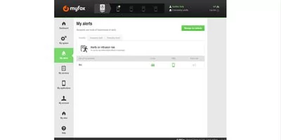

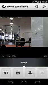

L'onglet Mes alertes permet de renseigner les personnes que l'on souhaite notifier en cas d'intrusion. Ces dernières recevront alors un email ou un SMS avec des identifiants temporaires pour accéder aux flux et enregistrements. L'application mobile Myfox Surveillance (iOS et Android) offre l'essentiel le plus simplement du monde : voir le flux direct, les enregistrements, enregistrer en direct, photographier, entendre et gérer la protection. Parfait ! Le seul bémol, c'est l'absence de planification des enregistrements depuis le site myfox.me.

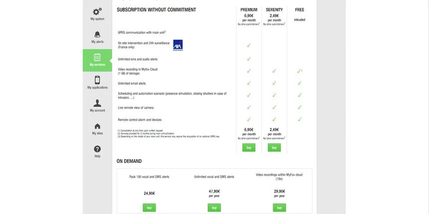

Quid des offres ? On peut utiliser gratuitement la myfox, mais on ne bénéficie alors que de deux mois d'enregistrement dans le cloud myfox. Il faut passer à 2,49 €/mois (sans engagement) pour disposer de 1 Go de stockage. L'offre Premium comporte, elle, les alertes SMS et vocales, ainsi que deux interventions sur site de l'assistance Axa pour effectuer une levée de doutes physique. Là aussi, l'offre est sans engagement.

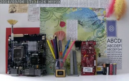

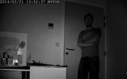

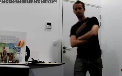

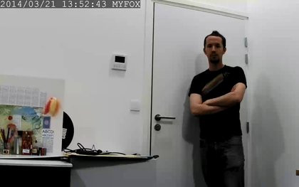

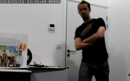

La caméra produit des enregistrements en 1280 x 800 pixels, encodés en H.264 à environ 800 Kbps. Les séquences capturées durent en général un peu plus de 2 minutes, c'est confortable ! Mais pour réaliser cette prouesse, la myfox se limite à 3 im/s. C'est cela dit suffisant pour comprendre ce qu'il se passe et identifier l'intrus. D'autant que si la compression est assez forte, la bonne définition favorise bien la reconnaissance des faciès.
Image de référence, rendu de jour statique, vision nocturne et rendu en mouvement
En revanche, l'image assez sombre manque d'un réglage de luminosité (comme chez Kiwatch). Et les quatre LED infrarouges montrent clairement leur limite : en dehors de l'étroit faisceau central, un sujet à trois mètres n'est plus vraiment visible. Par ailleurs, la latence de visualisation demeure toujours forte (une dizaine de secondes). Une latence qu'on retrouve au niveau de la détection, puisque la vidéo démarre généralement deux ou trois secondes après l'événement déclencheur. Une mise en mémoire tampon de 5 s façon Kiwatch serait ici, avec des rushs de 2 min, fort bienvenue.
