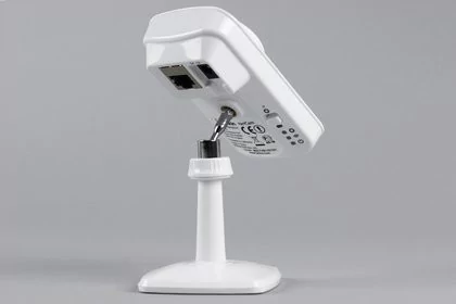

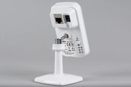

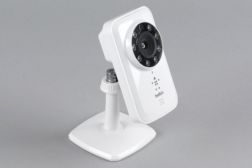

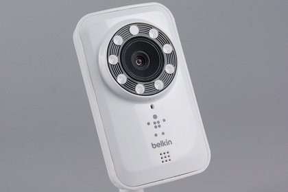

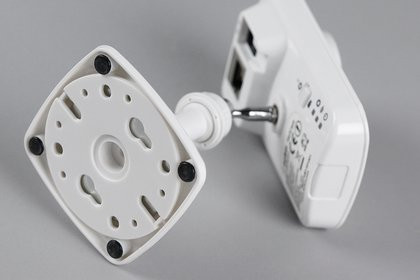

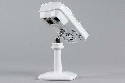

La NetCam est une caméra IP de fort petites dimensions : 12 cm de haut, pour 5,7 cm de large et 8 cm de profondeur, pied compris. Ce dernier est constitué d'un socle fixable au mur ou au plafond (les deux vis et chevilles sont fournies), surmonté d'une tige avec une rotule qu'on serre ou desserre via un écrou en plastique. Une rondelle métallique leste le pied juste ce qu'il faut, pour que la caméra puisse également tenir simplement posée sur une surface. La finition en plastique blanc apparaît sérieuse même si le côté brillant tend à attirer le regard, ce qui n'est pas forcément souhaitable pour une caméra de surveillance. Un carénage noir ou gris mat serait plus discret. Mais bon, c'est un produit grand public qui doit avant tout surveiller son apparence.
Pas de motorisation ici, mais comme sur la plupart des caméras fixes, l'objectif de la NetCam est suffisamment grand-angulaire (environ 30 mm soit 80° de diagonale) pour couvrir une zone bien large. Ceci ne remplace pas cela, mais c'est assez pour filmer un hall d'entrée par exemple. Du côté des spécifications, il faut aller sur le site américain pour en savoir plus sur la NetCam. On découvre alors qu'elle intègre un capteur CMOS de 1/4'' en résolution VGA (640 x 480 pixels) et du Wi-Fi b/g/n. Le port Ethernet visible à l'arrière de la caméra est de type 10/100 Mbps. On sait enfin que la NetCam est dotée de la vision nocturne, d'un module de détection des mouvements et d'un micro.

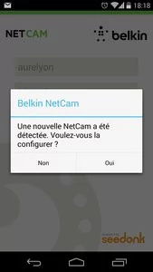

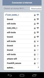

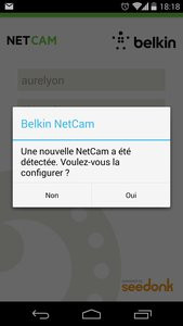

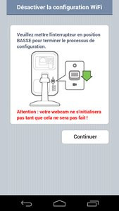

La NetCam se démarque de ses concurrentes dans le domaine précis et crucial qu'est l'installation. Si la notion de réseau vous donne de l'eczéma, sachez que la pommade Belkin est efficace... mais nécessite un smartphone ou une tablette. Application NetCam téléchargée et compte de cloud créé, il suffit de mettre le commutateur à l'arrière de la caméra sur la position haute (réglage), de connecter son terminal sur le réseau Wi-Fi émis par la caméra, et de lancer l'application mobile. Le paramétrage consiste alors simplement à renseigner le réseau Wi-Fi domestique auquel la caméra va devoir se connecter, et à rentrer ses identifiants du compte NetCam précédemment constitué. Il ne reste plus qu'à baisser le commutateur sur la position basse et c'est prêt.

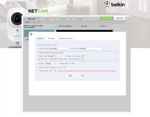

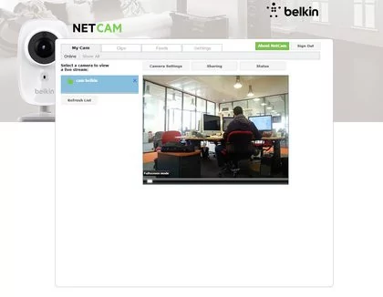

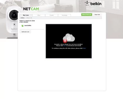

La gestion de la caméra IP se fait soit depuis le site netcam.belkin.com, soit depuis l'application NetCam. Et là aussi, tout est parfaitement « Mme Michu friendly », exceptée la langue anglaise. On sélectionne à gauche la caméra installée, la visualisation arrive. Un plugin est nécessaire pour bénéficier de la dernière mouture du lecteur vidéo : on peut décider de ne pas l'installer, mais il faudra alors faire sans l'audio.
Dans l'onglet Camera Settings, on peut changer le nom de la caméra, le fuseau horaire, les paramètres vidéo (résolution, fps, qualité d'encodage, fréquence de rafraîchissement, rotation d'image), ou encore activer la capture audio et les diodes infrarouge.
Quoi d'autre ? On peut partager sa caméra IP pour donner la possibilité à des proches de voir à travers les yeux de la caméra (à condition, là-aussi, de créer un compte NetCam). L'onglet Feeds rassemble tous les partages actifs auxquels vous pouvez accéder. Enfin, l'utilisateur peut activer ou non la détection de mouvements, sa sensibilité et décider des alertes à envoyer (email et/ou push de notifications sur l'application mobile). L'onglet Clips regroupe quant à lui tous les enregistrements produits par la NetCam. Ces derniers sont stockés sur le cloud de Belkin pendant 30 jours, moyennant 4,99 € par mois pour l'offre premium. Une évaluation gratuite est proposée pour ce service encore en bêta à l'heure où nous écrivons ces lignes.
