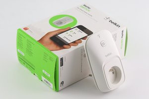

Belkin développe depuis quelques mois déjà sa gamme d'accessoires WeMo qui comprend divers appareils pour la « maison connectée ». Il s'agit pour l'accessoiriste de proposer des solutions intelligentes de contrôle de ses équipements usités au quotidien. Nous avons retenu ici la WeMo Switch, une prise électrique télécommandée... la télécommande n'étant autre que votre iPhone.
La WeMo Switch se branche sur le secteur et propose une prise femelle (jusqu'à 3 680 Watts). Son boîtier aux accents de biodesign propose un bouton manuel permettant l'activation de la prise, une diode vous renseignant sur l'état du Wi-Fi et au dos un bouton Restore... au cas où. Votre prise fichée au mur, il ne reste plus qu'à la configurer. Rendez-vous pour ce faire sur l'App Store afin de télécharger l'app WeMo. Belkin a voulu rendre la configuration de la WeMo Switch simple... Hélas ce ne fut pas le cas lors de nos essais. Une fois l'app lancée, il suffit d'aller dans les réglages de son iPhone pour se connecter au réseau Wi-Fi de la prise. Seulement voilà notre iPhone, ou plutôt nos iPhone ne voyaient pas ledit réseau.
Nous avons donc dû bricoler en restaurant plusieurs fois la prise à ses paramètres usine pour nous connecter. Ce que nous avons finalement réussi à faire. Mais nous n'étions pas au bout de nos peines ! Configurer la prise pour qu'elle se connecte à notre réseau Wi-Fi domestique s'est révélé problématique. Et si cette dernière voyait bien notre Livebox, la saisie du mot de passe se soldait systématiquement par une erreur. Quant tout à coup, comme touchée par la grâce divine, la prise a bien voulu se connecter.
Vous l'aurez compris, la configuration n'est pas aisée. Une fois cette difficulté surmontée, l'application liste la (ou les) prise(s), vous permet de lui donner un nom (pratique si vous en avez plusieurs) et offre un interrupteur virtuel qui permet d'activer ou non la prise. Dans les faits, le fonctionnement semble confus : il y a un certain temps de réaction plus ou moins important entre le moment où vous appuyez et le moment où la prise s'active ou se désactive. Prise qui peut également être contrôlée depuis l'extérieur si l'application le veut bien. Nous avons constaté qu'après avoir utilisé l'application en intérieur il faut parfois la fermer et la relancer pour que le contrôle depuis l'extérieur (ici le réseau 3G Orange) soit opérationnel.
