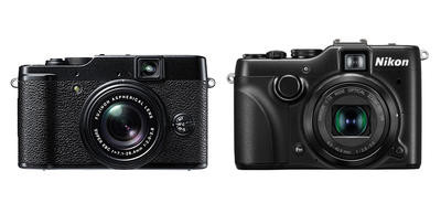

Le X10 ne dépaysera en rien ceux qui ont déjà manipulé le X100 (testé en mars 2011) : le boîtier, très similaire mais en plus petit, reprend la plupart de ses caractéristiques. A commencer par le design 100 % rétro et la finition luxueuse, véritable patte de la gamme FinePix X. « Non, ça n'est pas un Leica... mais ça y ressemble » pourrait-on résumer. Tout noir, fait d'alliage de magnésium et de cuir synthétique, le X10 donne en main un sentiment de qualité à part, surclassant sa concurrence directe. Il n'y a que la molette arrière et le flash rétractable en plastique qui détonnent un peu. Côté gabarit, le X10 est assez proche d'un P7100 : aussi large, un peu moins haut, un peu plus profond...
Le Fujifilm X10 à côté du P7100
La prise en mains est à l'ancienne : pas de poignée ergonomique, des traits tirés, mais une utilisation bien étudiée et familière pour qui est rodé à la pratique de la photo. Un peu moins quand même que sur le X100 : la bague d'ouverture autour de l'objectif et la molette de réglage de la vitesse (remplacée par un sélecteur de modes cranté) ayant en effet disparu. Il reste toutefois la molette de correction d'exposition, la roue codeuse et la molette cliquable au dos de l'appareil, la griffe porte-flash. Sans oublier les autres touches du boîtier, à peu de chose près identiques (touches Fn personnalisable, AE-AF Lock, accès direct au RAW, à la balance des blancs ou encore au mode d'exposition).

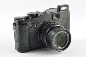

La visée optique n'est plus hybride...
Autre signe distinctif : la visée optique. Mais contrairement au X100 qui a pu inaugurer une visée hybride combinant optique et électronique (avec des remontées d'informations complètes du capteur grâce à un prisme semi-réfléchissant), le X10 se contente lui d'un OVF purement optique, qui adapte son champ de vision à la focale choisie. C'est l'avantage de la focale fixe du premier sur le zoom du second. Du coup, l'utilisation de l'OVF est ici nettement moins intéressante, même s'il est plus lumineux et moins « lucarnesque » que sur les compacts rivaux.
La lumière passe par cette fenêtre de visée, puis à travers un jeu de miroirs et de prismes permettant d'adapter le champ de vision couvert à la focale. L'affichage est lumineux...
D'autant que des inconvénients persistent : parallaxe inévitable, que 85 % du cadrage, un réglage de dioptrie qui varie avec le zoom (ce qui est net au grand angle ne l'est plus au télé et inversement), une irisation prononcée des contours sur les bords de la visée, obstruction du champ par un bout du fût d'objectif entre 28 et 50 mm. Bref, on préfèrera passer par l'écran 2,8 pouces en 460 000 pixels, très qualitatif et bien visible même en plein soleil (quand on active l'option « LCD claire » dans le paramètre Réglage alim. du menu).
... mais il souffre des défauts habituels des viseurs optiques, notamment l'irisation des contours et l'entrée dans le champ d'un bout d'objectif entre 28 et 50 mm

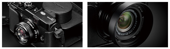

Comme pour le X100, le X10 pourra être paré de ses plus beaux accessoires, un étui en cuir et un pare-soleil...

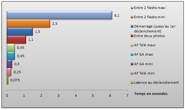

A l'instar du X100, le X10 s'ambitionne un avenir tout tracé pour la photo instantané de terrain. L'appareil se doit donc d'offrir une bonne nervosité. Et c'est globalement bien le cas. A l'allumage, le X10 passe de 2,3 s avant déclenchement de base à 1,5 s lorsqu'on active le démarrage rapide : difficile de s'en priver ! En théorie l'appareil consomme plus mais dans la pratique, nous avons capturé 300 images avec une charge de batterie en utilisant cette fonction, donc l'impact reste négligeable. L'autofocus (49 collimateurs) se montre très performant et particulièrement fiable, y-compris par faible éclairage. Le X10 fait le point en 0,3 s au minimum au grand angle et même 0,25 s au téléobjectif ! Dans tous les cas, on ne dépasse pas 0,45 s au maximum, latence incluse de 0,075 s seulement. Une nette progression par rapport au X100 !
La rafale s'améliore également. En effet, le X10 peut enchaîner 7 images en une seconde en Jpeg (ou 6 im/s en RAW), sans actualiser sa mise au point entre les vues. En cadence normale, l'appareil enregistre à la fréquence de 3,3 im/s sur 12 vues (ou 3,5 im/s sur 6 RAW). L'immobilisation de l'appareil pour digérer une séquence de photos n'est que de 7 secondes environ (avec une carte Sandisk Extreme SDHC à 30 Mo/s). Notez qu'il existe aussi un mode rafale en résolution réduite (6 MPix) à 10 im/s. Les deux points où le X10 aurait pu faire mieux sont le recyclage du flash et le délai entre deux vues. Mais l'appareil se place tout de même dans le peloton de tête !
Mesures exprimées en secondes : la plus petite est la meilleure

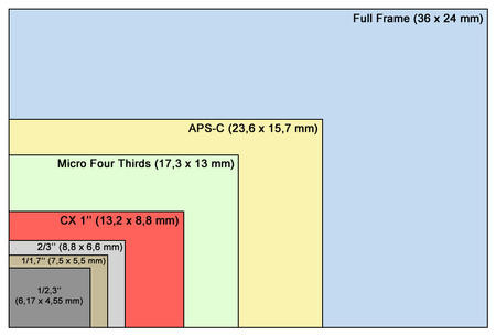

Et l'autre différence majeure avec le FinePix X100, c'est que le X10 utilise un capteur de compact, de type CMOS EXR au format 2/3 pouce (8,8 x 6,6 mm), totalisant 12 MPix. C'est environ 6,4 fois plus petit que le format APS-C du X100, mais environ 40 % plus grand que les 1/1,7 pouce des Nikon P7100 ou Canon G12. Et 26,7 % plus grand que le capteur 1/1,63 pouce du Panasonic LX5. Le X10 affiche ainsi une densité de pixels relativement faible pour un compact : 20,7 MPix/cm².
Les principaux formats de capteur sur le marché
Fujifilm a validé le même choix technologique que sur le FinePix F550 EXR, à savoir dire adieu au Super CCD mais conserver sur un CMOS le mode de fonctionnement EXR spécifique de la marque. Pour faire simple, la technologie consiste en une disposition particulière des rangées de pixels (et de la matrice RVB superposée), inclinées à 45°, pouvant être utilisée de trois façons. En HR, tous les pixels sont utilisés normalement pour constituer une image de 12 MPix. En DR, l'appareil effectue une combinaison des pixels adjacents, portés à des sensibilités différentes, pour accroître la dynamique de l'image. Enfin en SN, les pixels voisins de même couleur sont fusionnés deux par deux pour doubler leur surface photosensible et ainsi augmenter leur sensibilité sans montée de bruit. Dans les deux derniers cas en revanche, la taille de l'image est divisée par deux.

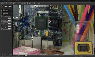

Fujifilm livre toujours My FinePix Studio ainsi que sa version de RAW File Converter éditée par Sylkipix. Cette dernière permet de traiter ses fichiers .RAF de façon assez poussée. Mais pour le traitement du bruit numérique, nous n'avons pas réussi à obtenir ce que nous voulions depuis ce logiciel. Rien à voir en tout cas avec des Camera RAW 6.6 ou Lightroom 3.6... Il reste sinon la possibilité d'éditer ses RAW depuis l'appareil. Ca fonctionne bien, même si les modifications proposées n'apportent rien de nouveau à ce que permet l'appareil : correction d'exposition (par du push/pull d'ISO), plage dynamique (possible de descendre, pas de monter), la simulation de film, la balance des blancs (réglages complets), les réglages colorimétriques indépendants, la réduction du bruit et le choix de l'espace colorimétrique (sRGB ou Adobe RGB).
RAW File Converter de Silkypix

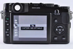

Le X10 propose cette nouvelle fonction, la capture optimale
L'utilisateur pourra également faire un tour du côté du mode Adv où sont listées les fonctionnalités Mise au point pro et Panorama. La première sert à réaliser des portraits avec un joli flou d'arrière plan, dont l'intensité est paramétrable sur 3 niveaux. L'appareil combine deux ou trois vues prises avec des mises au point différentes pour créer le flou autour du sujet principal, qui peut être autre chose qu'un visage. Assez efficace même si le degré 3 tend à flouter des mèches de cheveux.
