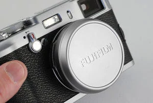

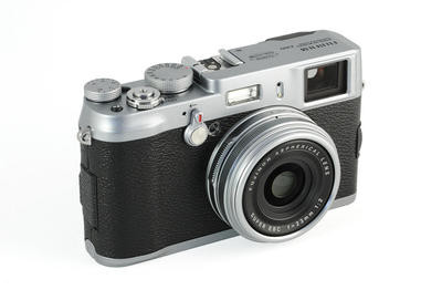

Prise en main et ergonomie du Fuji X100[/anchor]
L'appareil est une réplique quasi identique du Fujica V2 de 1964. Et il ressemble plus généralement aux appareils de l'époque, bicolores, carrés voire anguleux et parsemés de molettes. En d'autres termes, le X100 est assurément rétro ! Avec une finition qui suit tout à fait la tendance, puisque le boîtier du X100 en magnésium recouvert de cuir synthétique, respire l'authenticité. Il reste tout de même quelques petits couacs de plastique, comme les trappes à connectique et à batterie ou l'interrupteur marche / arrêt, qui font un peu tâche... Et gare à ne pas égarer le cache objectif, un simple bouchon en plastique, sans le moindre système de fixation. Mais dans l'ensemble, le X100 force physiquement le respect.

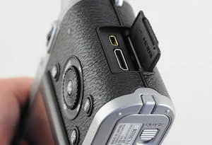

Bouchon d'objectif et trappe à connectique dénotent tous deux avec le reste de la finition
La tenue offerte par le X100 n'est clairement pas aussi stable qu'avec un reflex doté d'une grosse poignée grippée, mais son gabarit est largement plus commode pour une utilisation de terrain, où la discrétion prime. Attention, c'est un compact mais qu'il faut comparer en termes d'encombrement à un Samsung NX100, et non pas à un Canon S95 par exemple.
A côté d'un NX100 de Samsung

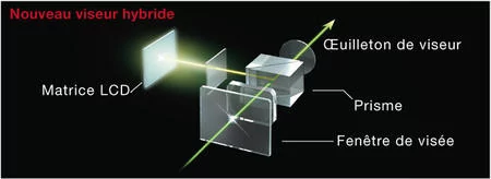

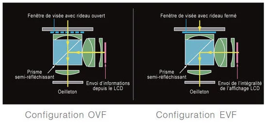

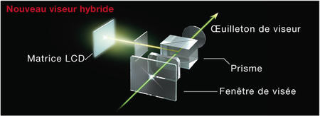

Le choix entre l'un ou l'autre se fait grâce à la petite manette en façade. Un prisme central semi-réfléchissant opère la surimpression en laissant à la fois passer les rayons lumineux du viseur optique et en renvoyant les informations depuis le LCD du viseur électronique. Un schéma, ou plutôt deux, valent mieux que de longs discours...
Au-dessus les deux fonctionnements du viseur hybride. En dessous, le fonctionnement de l'OVF vu différemment
En matière de caractéristiques, ce viseur optique propose une magnification de 0,5 X, assez confortable en 35 mm, et un dégagement oculaire de 15 mm permettant aux porteurs de lunettes une utilisation correcte. L'OVF, dont la vitre extérieure bénéficie du même traitement multicouche anti reflet que l'objectif, révèle une très belle luminosité. Côté informations, le viseur affiche de base la bordure du cadrage (plus serrée que la fenêtre pour permettre d'anticiper), l'obturation, l'ouverture, les ISO et la correction d'exposition. Mais il est possible de le compléter par toute une série d'informations comme la distance de mise au point, l'indication du réglage de flash, la batterie restante, le niveau électronique, l'histogramme, la grille de cadrage, les vues restantes, et bien d'autres pictogrammes d'indication. L'OVF est accompagné d'une molette de réglage dioptrique et d'un capteur de proximité, simplifiant la bascule entre affichage sur l'écran LCD et viseur.
Viseur avec molette dioptrique et capteur de proximité, et rendu de l'OVF au plus simple puis avec davantage d'informations

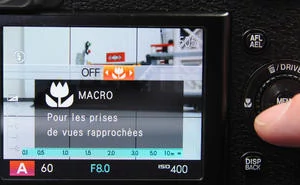

Et le problème s'accentue d'autant plus qu'on se rapproche du sujet. Ce qui a d'ailleurs amené Fujifilm à contraindre l'appareil de passer en EVF dès qu'on se met en macro, sur la plage de distance de mise au point allant de 80 à 10 cm. Eh oui, notez qu'il faut impérativement se mettre en mode macro pour réussir à faire la mise au point à moins de 80 cm... Dommage que l'appareil n'opère pas automatiquement la transition : 80 cm c'est encore une distance de mise au point assez longue qu'on a du mal à estimer avec un viseur rétrécissant. Du coup, on rate quelques occasions où la mise au point échoue parce qu'on est trop près...
Il faut presser le raccourci macro puis sélectionner le pictogramme en forme de fleur pour parvenir à faire la mise au point en dessous de 80 cm. L'OVF passe alors automatiquement en EVF

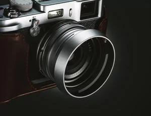

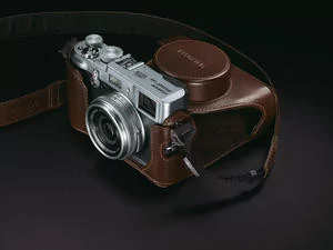

Reste enfin à mentionner les deux accessoires les plus sexy que Fujifilm proposera : un étui bandoulière en cuir à l'ancienne (99 €) et un pare-soleil en métal avec sa bague adaptatrice (69 €). Si pour l'étui on peut comprendre le positionnement choisi par Fujifilm, on regrettera en revanche que le pare-soleil ne soit pas fourni d'office vu le prix de l'appareil !
L'étui en cuir et le pare-soleil seront proposés à respectivement 99 € et 69 €

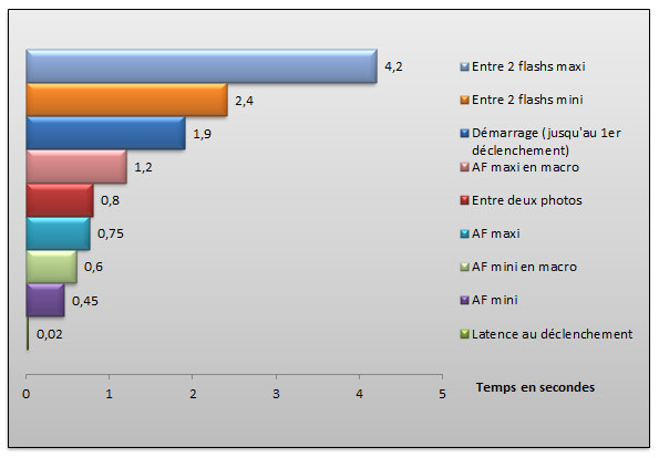

Plus furtif que rapide
Le X100 se doit d'être un appareil nerveux s'il veut réussir à procurer le plaisir d'instantanéité recherché par le photographe de terrain. Verdict ? L'appareil est globalement satisfaisant, même si sur certains points on a vu mieux. Notamment l'allumage, de 3 s par défaut et 1,9 s en mode rapide, ce qu'on préfèrera utiliser. L'autofocus est correct en temps normal, pas des plus véloces mais fiable surtout si on reste en mode « zone » sur le collimateur central. Notez que le X100 utilise 25 collimateurs lorsqu'il fonctionne sur l'OVF et 49 lorsque le LCD prend l'ascendant. Souci : dès qu'on tombe sous la fatidique barre des 80 cm où il faut passer en macro, les performances chutent nettement : entre 0,6 s et 1,2 s, sachant que l'appareil patine alors et on se trouve alors plus souvent vers la partie haute de la fourchette...
Le X100 parvient tout de même à réaliser quelques performances, comme en rafale où il capture tout de même 5 im/s sur 10 images (8 en RAW). Certes, l'opération immobilise l'appareil pendant 13 s environ (avec une carte Sandisk Extreme SDHC à 30 Mo/s). Autre point fort qui mérite d'être noté, c'est la quasi-absence de latence au déclenchement. Nous avons relevé 0,02 s dans le pire des cas, mais sur la plupart des mesures, le chrono n'avait carrément rien enregistré ! Sur le terrain, sauf en mauvaises conditions de luminosité et/ou en macro, le X100 ne nous a jamais pris à défaut, et c'est là l'essentiel ! Et cerise sur le gâteau, le déclenchement est parfaitement silencieux.
Mesures exprimées en secondes : la plus petite est la meilleure

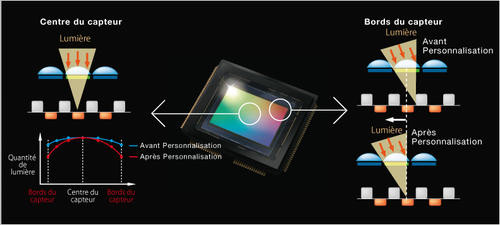

Un choix contraignant ? Oui et non. Le côté non-interchangeable de l'objectif signifie sauf éventuel complément d'optique ultérieur qu'il faudra faire avec 35 mm et point barre. Pas très évolutif... En revanche, la focale de 35 mm, même fixe, propose une certaine polyvalence : photoreportage mais aussi portrait, paysage et également un peu de « macro ». Le rapport de 1 : 4 n'est pas franchement idéal (zone cadrée fait 96 mm pour un capteur de 23,6 mm, à 10 cm), mais l'ouverture à f:2 avec un diaphragme à 9 lamelles permet un bokeh très plaisant. Ensuite le côté inamovible de l'objectif permet d'éviter l'entrée de poussières. Et le format pancake du 23 mm (focale réelle) ne prend pas de place. Enfin, Fujifilm a ainsi pu optimiser la qualité de sa formule optique et les micro-lentilles situées sur le capteur en connaissance de cause. Qu'en est-il dans les faits ?
L'incidence des rayons lumineux est optimisée sur les bords du capteur
A f:2, il y a comme une légère mollesse ambiante qui se diffuse sur les bords. On ne peut pas parler de piqué là, en revanche la douceur produite est assez « esthétique ». Dès f:2,8, le centre commence à se contraster alors que les bords deviennent plus ou moins comme le centre de l'ouverture précédente. Et ce schéma va en gros se répéter jusqu'à f:8, valeur à laquelle le centre comme les bords atteignent un excellent niveau de piqué ! Notez que le centre est très bon dès f:4, les bords à partir de f:5,6. A f:11, on commence à peine à distinguer un début de décroissance des micro-contrastes, qui se confirme davantage à f:16. Mais contrairement à la plupart des boîtiers de ce type (NEX-5, NX100, GF-2...) dont les optiques affichent des fortes baisses au-delà de f:8 (phénomène de diffraction), le X100 résiste là plutôt bien. Ses faibles ouvertures sont parfaitement exploitables !
