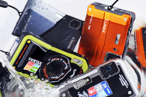

Quatre appareils photo étanches en test !
02 juillet 2010 à 16h15
Pour ramener des images de vacances qui changent un peu des classiques cartes postales, pourquoi ne pas mettre dans vos valises un appareil photo numérique (APN) étanche ? De l'exploration des fonds marins aux simples jeux de plage, en passant par les nombreuses activités en eaux vives, tous les instants pourront ainsi être immortalisés, sans risque. Comparatif de quatre modèles !
Vous vous dites peut-être : «Je ne fais pas de plongée, un APN étanche ne me sert à rien». N'allez pas si vite en besogne, ce type d'appareil répond à davantage d'usages qu'on ne l'imagine (même si la plongée en fait bien partie). Un compact étanche est plus généralement destiné aux baroudeurs, mais aussi adapté aux personnes peu soigneuses. En effet à l'étanchéité s'ajoute en général la résistance aux chutes et aux températures extrêmes. Et l'étanchéité concerne l'eau mais également les poussières. En gros, vous disposez d'un APN qui ne craint rien ou presque : immersion totale ou simples projections de liquide, chute sur un sol meuble (terre, sable, neige, feuilles...), météos peu clémentes (toutes saisons comprises), manipulation par des enfants en bas âge... Et qui à l'occasion peut aussi être utilisé normalement. Voilà qui couvre en fait de nombreux scenarii!

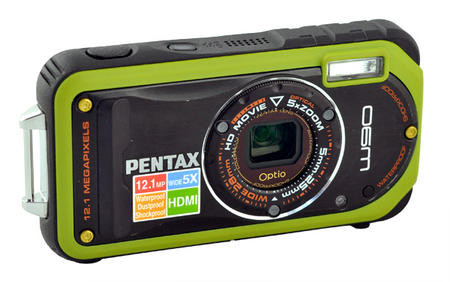

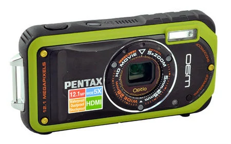

Pentax Optio W90 et Sony Cybershot DSC-TX5

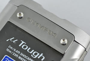

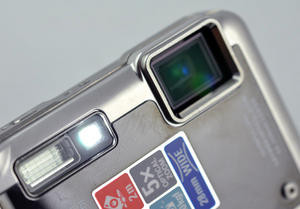

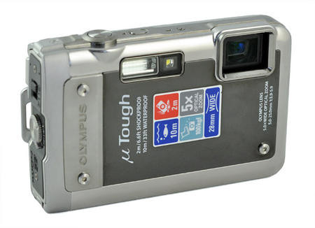

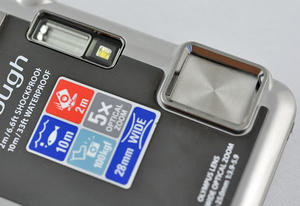

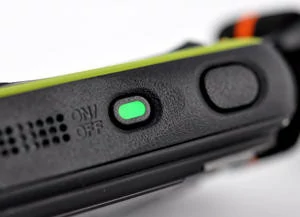

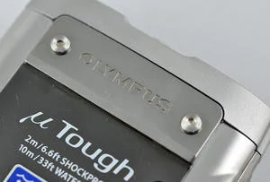

Le Tough («solide» en anglais) 8010 porte bien son nom : en matière de blindage, on ne fait pas mieux ! Le boîtier est quasi intégralement en acier inoxydable (il y a juste la trappe latérale qui est en plastique). Ce qui confère au µ Tough 8010 une résistance à la pression jusqu'à un poids de 100 kg (d'après des mesures d'Olympus) ! La liste des aptitudes spéciales ne s'arrête pas là : il est hermétique à la poussière, étanche à l'eau jusqu'à 10 m, résistant aux chutes de 2 m maximum et opérationnel jusqu'à -10°C ! Rien sur les hautes températures en revanche, mais le Tough 8010 n'en reste pas moins le plus paré de tous à affronter les éléments. Question pratique : le cache objectif coulissant en métal est-il une bonne idée ? S'il contribue à renforcer encore l'impression de solidité du Tough 8010, il affiche par contre un peu de jeu et laisse craindre en cas de chute dans le sable, appareil mouillé, un encrassage difficile à résorber et potentiellement dangereux pour le verre protecteur de l'objectif...
Finition blindée du Tough 8010 et cache objectif coulissant en métal

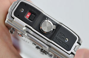

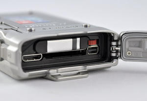

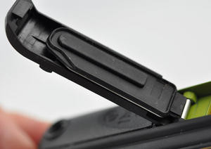

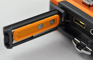

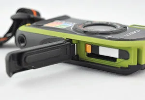

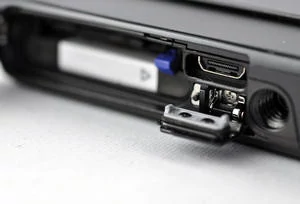

L'étanchéité est assurée par une seule trappe latérale qui abrite batterie, carte mémoire et connectique (PC et mini HDMI). Cette trappe est dotée de deux types de joints : un, sorte de moulage en caoutchouc, qui vient se comprimer contre les éléments à protéger, et l'autre, torique qui assure un second niveau d'étanchéité. Le verrouillage est assuré par deux loquets, s'actionnant chacun différemment pour éviter les fausses manipulations.
Emplacement mémoire + batterie + connectique et trappe étanche

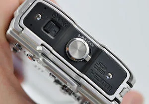

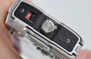

Système de verrouillage de la trappe à double loquet

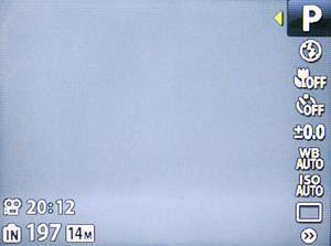

Manomètre, réglages du Tap Control et instructions apparaissant à l'écran

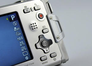

Si on considère que l'ergonomie regroupe la prise en main du boîtier mais aussi la clarté de l'interface et la réactivité de l'appareil, alors on peut dire qu'Olympus peut réécrire sa copie ! La prise en main, la moins mauvaise des trois caractéristiques, reste tout de même un peu déstabilisante : on découvre une attribution parfois étrange des boutons, avec un agencement pourtant classique. Le pavé numérique ne comporte par exemple que deux raccourcis, au lieu de quatre habituellement. Mais qu'on appuie à droite, à gauche, en bas ou sur la touche menu, l'action est la même : on rentre dans le bandeau latéral de réglages. Une action, quatre touches pour y arriver : il y a comme un problème... Ce n'est pas un hasard si Olympus s'est senti obligé d'ajouter une touche « ?» : en mode visée elle ouvre le Mode d'emploi intégré, dans le menu principal, elle apporte une explication sur la fonctionnalité de chaque entrée.

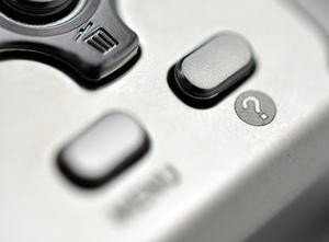

Commandes à l'arrière de l'appareil et touche ?
L'interface ni très moderne, ni très intuitive mais ça à la limite, on s'y habitue. Le problème c'est qu'elle est plombée par la lenteur générale de l'appareil. Exemple : dans le bandeau latéral de réglages, l'idée de faire apparaitre une triple fenêtre d'aperçu pour la balance des blancs et la correction d'exposition est bonne. Mais les saccades rendent la pratique tout à fait désagréable.

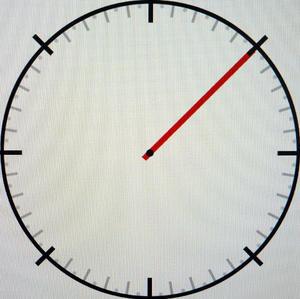

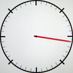

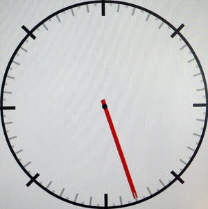

Lenteur qu'on retrouve à tous les étages : 5,2 s pour l'allumage du Tough 8010, 4,8 s entre deux photos, 8,4 s entre deux flashs (sur une moyenne de trois), ou encore une cadence en rafale de 0,3 im/s seulement en pleine résolution (1,2 im/s en 3 Mpix). En matière d'autofocus, ça n'est pas mieux : le Tough 8010 effectue sa mise au point en 0,9 s au grand angle et 1,15 s au téléobjectif dans le meilleur des cas, avec une latence au déclenchement importante de 0,3 s. Une lenteur qui abouti souvent à des images floues... Des performances dignes d'un autre temps... ancien !
Latence au déclenchement et temps de mise au point au grand angle latence comprise (chaque graduation vaut 0,05 s, un tour de cadran vaut 2 s)

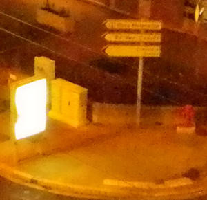

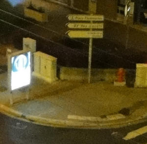

Photo de nuit à 1 600 ISO et extrait à 100 % : les détails sont complètement gommés

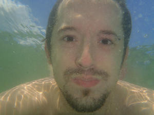

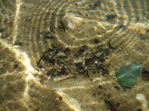

Sous l'eau, le topo est à peu près le même : la balance des blancs est consistante (parfois trop : elle vous transforme une eau verte en lagon bleu...), mais les images manquent de piqué. La lenteur de l'autofocus (et de l'appareil en général) ne facilite pas la tâche non plus : il va falloir être sacrément zen pour éviter la photo floue. Les tests de macro subaquatique ont d'ailleurs tous raté, malgré le mode dédié... Attention aussi au moment de l'immersion à bien faire partir les bulles d'air qui se logent dans le renfoncement de l'objectif : elles perturbent la mise au point et aboutissent à des photos floues, au moins en partie. Sinon le flash fonctionne bien, pour des portraits à courte distance.
Autoportrait au flash sous l'eau (à 19°C, dur dur...) au Lac d'Aiguebelette. Sur le second, la mise au point est ratée et l'eau ressort étonnamment bleue

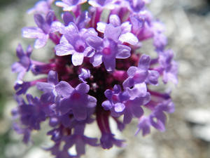

La macrophotographie à l'air libre en revanche est plutôt bonne, de préférence sans la torche (lumière LED situé à côté du flash). Et on apprécie aussi le réglage ombre ajus, qui débouche les zones sombres dans les scènes contrastées. Par contre pour y accéder il faut passer par le menu principal...
Photo macro et torche macro

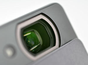

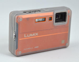

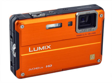

Si le Lumix FT2 a des allures de µ Tough 8010, c'est tout simplement parce qu'il propose le même degré de résistance aux différents éléments, fait qui impose une certaine épaisseur de carapace. Le constructeur est précis sur les normes respectées : IEC-60529 IPX8 pour l'eau (soit le maximum supporté par la norme) jusqu'à 10 m sur 60 minutes, IEC-60529 IP6X pour la poussière là encore le maximum possible) et MIL-STD 810F méthode 516.5-Shock pour une résistance à des chutes de 2 mètres. Panasonic précise également que le FT2 parvient à fonctionner entre -10°C et +40°C : une belle amplitude thermique ! Sur les choix de matériaux en revanche, Panasonic a davantage privilégié le plastique, qu'on trouve sur tout le pourtour du boîtier. Aussi, la résistance aux 100 kg de pression est ici peu probable... Par contre, le constructeur fournit une housse en silicone, pour maximiser les chances de survie de l'appareil. Il n'est pas précisé si la résistance aux chutes a été mesurée avec ou sans...
Verre de protection de l'objectif et housse en silicone

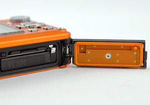

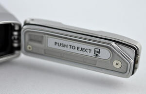

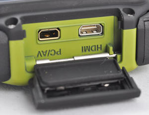

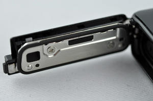

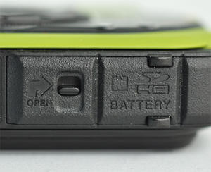

Pour assurer l'étanchéité du boîtier, Panasonic a misé sur deux trappes distinctes : une abrite la connectique (PC et mini HDMI), l'autre la batterie et la carte mémoire. Chaque trappe est calfeutrée par un joint en caoutchouc moulé à la forme de ce qu'il doit protéger, mais pas de joint torique supplémentaire comme sur le Tough 8010. Est-ce suffisant ? Nous n'avons pas observé d'intrusion d'eau ou de tout autre chose après nos sessions de photos aquatiques.
Joints moulés sur chaque trappe
Le système de verrouillage est un peu moins convaincant par contre : il y a bien deux loquets par trappe, mais les deux s'actionnent de la même façon en coulissant. Le premier de sûreté laisse apparaître un carré rouge lorsqu'il n'est pas enclenché, le second sur ressort actionne l'ouverture. Il nous est arrivé sans faire attention de nous baigner sans fermer le premier loquet... On notera toutefois l'entrée spéciale dans le menu Précautions, affichant une série de messages d'avertissement à l'écran.
Double loquet de verrouillage et avertissements avant la baignade

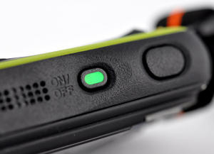

Aucune surprise de ce côté-là : la formule plutôt gagnante de Panasonic en termes d'ergonomie s'applique aussi au FT2. On retrouve un agencement très classique des commandes au dos de l'appareil : molette de sélection des modes, bouton rouge pour lancer directement le tournage de vidéos, bouton pour passer en mode visualisation d'images, le pavé multidirectionnel et ses habituels raccourcis (correction d'exposition, flash, macro et retardateur), une commande Display pour modifier les informations à afficher à l'écran et la désormais classique touche Q.Menu permettant d'accéder rapidement à l'essentiel des réglages via un bandeau en haut de l'écran. Une conception assez consensuelle, avec laquelle on trouve très vite ses repères.
Juste quelques reproches à formuler : la commande de zoom située juste à côté du déclencheur (et possédant un peu la même forme) incite à la fausse manipulation. De plus la molette de sélection des modes a la fâcheuse tendance de se positionner entre deux modes, rendant l'appareil inopérant... Enfin l'écran n'est pas ce qu'il y a de plus lisible avec une forte luminosité ambiante, même quand on choisit le réglage accentuation ACL.
Touches au dos de l'appareil, commande de zoom + déclencheur sur le dessus et sélecteur de modes

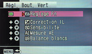

Pas plus de nouveauté du côté de l'interface. Après tout, on ne change pas une équipe qui gagne. Soit... Mais il serait peut-être temps pour Panasonic d'envisager une modernisation de son logiciel. Notamment une refonte des icônes, très pixélisées, ou encore un réagencement des entrées. Dans le menu principal, découpé en trois zones (photo, vidéo et configuration), l'onglet photo comporte pas moins de quatre pages (en mode P) ! Malheureusement pas uniquement remplies de réglages pertinents... Certes on se contente souvent du Q.Menu pour aller plus vite. Passé ce rapide avis, tout est fonctionnel et réactif.
Bandeau Quick Menu de réglages rapides et interface du menu principal

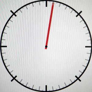

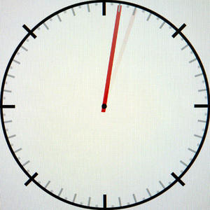

Réactivité qu'on retrouve à peut près à tous les étages sur le FT2. Allumage en 1,7 s, délai entre deux photos de 2 s (dans le meilleur des cas... le compact a parfois ralenti à 3,7 s), temps moyen de recyclage du flash de 4,7 s... La rafale atteint péniblement 1,7 im/s pendant 5 vues : on est bien loin des 10 im/s sur 10 vues du Sony TX5 mais le FT2 fait tout de même bonne figure à côté des deux autres appareils du comparatif. En matière de système autofocus, c'est le jour et la nuit face au µ Tough 8010 d'Olympus : la mise au point s'effectue en moyenne en 0,25 s au grand angle et 0,3 s au téléobjectif, latence au déclenchement comprise de 0,7 s ! Le FT2 répond au doigt et à l'œil en somme, même si on a vu mieux chez Panasonic.

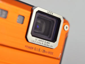

Le FT2 se montre-t-il à la hauteur de son optique siglée Leica ? En partie seulement... En tout cas, il y a clairement du mieux par rapport au µ Tough 8010. Au grand angle, l'objectif délivre un très bon piqué au centre mais se montre peu homogène (les bords perdent beaucoup de netteté). A la focale moyenne, le piqué au centre chute (en restant supérieur au modèle d'Olympus) mais du coup l'homogénéité s'améliore. Enfin au téléobjectif, le piqué se densifie légèrement partout, donnant un bon résultat pour ce type d'appareil. Dernier point : la stabilisation Mega O.I.S. largement éprouvée fonctionne sans surprise très bien !

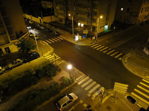

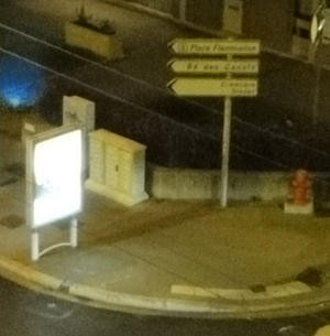

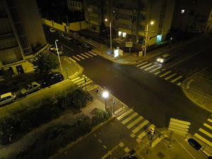

Pour ce qui est de la qualité d'image maintenant, on s'aperçoit déjà sur ces scènes de test que la balance des blancs est perfectible : en mode automatique on obtient régulièrement une teinte prononcée de jaune/vert. Il faudra donc régulièrement contrôler le rendu et sélectionner au besoin une balance plus adaptée aux conditions lumineuses.
Sur le traitement d'image maintenant, force est de constater que Panasonic a fourni des efforts importants depuis quelques années... mais il reste encore un peu de marge. Déjà, le constructeur ne se facilite pas la tâche en optant pour un capteur 14 Mpix : c'est beaucoup trop pour du 1/2,33 pouce ! Dans les basses sensibilités et jusqu'à 200 ISO compris, le FT2 est l'appareil qui parvient à restituer le plus de détails, tout en contrôlant bien sa montée en bruit. 400 ISO donne encore de bons résultats, même si on commence à voir apparaître du bruit chromatique dans les zones sombres. A 800 ISO en revanche, on observe une dégradation assez brutale de l'image, parasitée par une sorte de nuage pointilliste. On reste encore un cran au-dessus des Olympus et Pentax, mais Sony propose un rendu légèrement plus équilibré ici. A 1 600 ISO, cet effet se prononce encore et s'accompagne d'un fort cisaillement des contours, contraignant l'utilisation à du 15 x 20 cm. Mieux qu'hier mais nous l'espérons moins bien que demain...
Extraits à 100 % de notre scène de test à 80, 100 et 200 ISO
Extraits à 100 % de notre scène de test à 400, 800 et 1 600 ISO

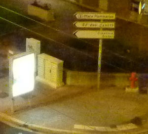

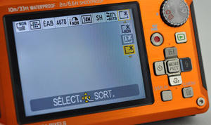

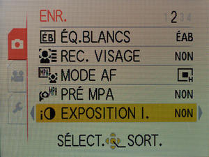

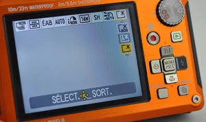

Le Lumix FT2 est un peu comme le µ Tough 8010 d'Olympus en matière de réglages : il en propose trop pour un débutant, et pas assez pour un expert. Le pavé multidirectionnel donne accès au flash (forcé, désactivé, anti yeux rouges, auto, synchro lente), à la macro (normal, super), au retardateur (2 ou 10 s) et à la correction d'exposition. Le Q.Menu ajoute la rafale, le mode AF (6 possibilités !), la balance des blancs (6 valeurs en tout), les ISO, la fonction contraste intelligent, résolution et compression Jpeg, la lampe d'assistance AF et la luminosité de l'écran. Enfin, en passant par le menu principal, on retrouve les mêmes réglages et d'autres encore, tels que les mode couleur (standard, naturel, éclatant, noir et blanc, sépia...), le paramétrage de la pré-mise au point, de la stabilisation, du ratio d'image ou encore des ISO intelligents (fixation d'une limite à ne pas dépasser).
Voilà qui illustre notre propos sur la nécessité pour Panasonic de réorganiser un peu son interface : trois accès différents pour régler son appareil, c'est trop ! Certains paramètres sont redondant, d'autres non... Certains aussi sont inutiles. Prenez par exemple les six modes autofocus. Parmi eux on compte 1 zone et 1 zone vitesse rapide : ca veut dire que le 1 zone est lent ? Qui choisira cette option ? Bref, ça va que la rapidité du FT2 permet une navigation énergique !

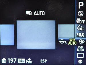

  • Balance des blancs automatique

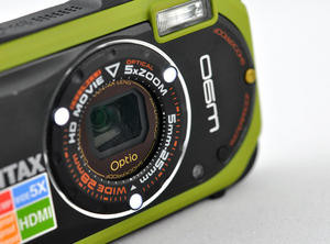

Pentax Optio W90
Avec Olympus, Pentax est le vétéran de l'appareil étanche (fin 2003). Le constructeur est resté fidèle à l'appellation « Optio W», en faisant varier la numérotation pour distinguer les nouveaux modèles. C'est aujourd'hui le W90 que nous testons, un vrai tempérament d'aventurier ! Pentax saura-t-il mieux tirer parti de son expérience qu'Olympus ? Réponse à suivre !
L'Optio W90
Présentation

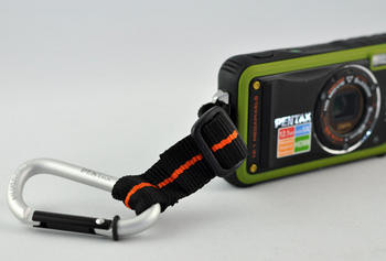

Accroché au sac à dos ou à la ceinture avec son mousqueton, l'Optio W90 donne directement le ton : il ne craint pas l'aventure ! Pentax propose en effet un produit racé, tout en plastique caoutchouté (avec une plaque en métal brossé en façade) et assez dense. Mais il n'est pas si résistant qu'il en a l'air... Du moins en cas de chute, où on parierait plus facilement sur l'Optio W90 que sur le TX5, alors que le premier n'est assuré qu'à 1,2 m maximum contre 1,5 m pour le compact Sony (et 2m pour les autres). En matière d'étanchéité, l'Optio W90 propose des aptitudes intermédiaires, avec 6 m d'immersion maximum supportée. En matière de température, vous pourrez souffler le chaud (+40°C) et le froid (-10°C), l'Optio W90 s'acclimatera. Rien de précisé en revanche sur la poussière, et comme il est nulle part fait mention des normes respectées, on reste ici dans le brouillard.
Le mousqueton livré avec l'Optio W90

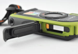

L'Optio W90 possède deux trappes : une pour la batterie et la carte mémoire (SD), et l'autre pour la connectique (PC et micro HDMI). De la même façon que sur le Lumix FT2, l'étanchéité de chaque ouverture est assurée par un joint moulé à la forme du réceptacle à protéger, mais pas de joint torique pour former un premier sas anti-ruissellement. On s'inquiète en voyant que le verrouillage des trappes se fait par un seul et unique loquet sur ressort, mais on se rassure en comprenant que le loquet et la trappe ne coulissent pas dans le même sens, rendant improbable toute ouverture accidentelle. En revanche, le léger jeu constaté au niveau des ouvertures nous laisse quand même un peu perplexe...
Système de verrouillage de la trappe et joint d'étanchéité
Compartiment à batterie + carte mémoire, et compartiment à connectique
L'Optio W90 accueille en son sein un capteur 12 Mpix de 1/2,3 pouce, disposant ainsi d'une densité de pixels un peu plus raisonnable que sur les deux compacts en 14 Mpix (43 MPix/cm² contre 50 MPix/cm²). L'optique est un zoom 5X, équivalent 28-140 mm comme sur le µ Tough 8010, mais un peu plus lumineux (f:3,5 - 5,5). Un bon point pour Pentax, sauf que le constructeur a oublié d'épauler son objectif d'une véritable stabilisation : il faudra ici se contenter d'un procédé électronique, le moins efficace de toutes les technologies de stabilisation (des capteurs de mouvement analysent les tremblements du photographe, un algorithme interprète ces données pour adapter le traitement d'image en conséquence). Dernière particularité : l'Optio W90 possède un écran de 2,7 pouces au format large 16:9.
L'ergonomie la plus typée du quatuor

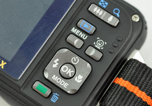

Sans non plus être dans la lignée d'un compact expert, l'Optio W90 offre tout de même des possibilités assez avancées. Traduisez que l'ergonomie n'est pas franchement intuitive : les néophytes pourront prendre peur ! Mais si on est un tant soit peu habitué à la photo, la prise en main se fait sans encombre. Déjà, la disposition des boutons s'avère on ne peut plus classique : commande à bascule pour le zoom (à l'arrière de l'appareil), boutons visualiser, menu et détection des visages, pavé multidirectionnel (avec raccourcis retardateur, macro, mode et flash), ainsi qu'une touche verte dont la fonction est paramétrable. On peut notamment la transformer en touche de fonction Fn, qui fera apparaître à chaque pression quatre raccourcis de votre choix (correction d'exposition, résolution, balance des blancs...), sorte de pavé multidirectionnel virtuel.
Commandes au dos et sur le dessus de l'appareil

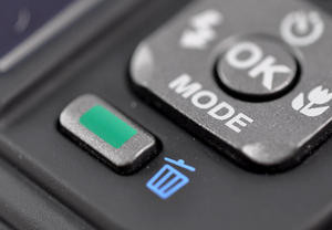

Touche verte pouvant être paramétrée comme raccourcis vers des réglages de votre choix
Si nous recommandons un petit coup de balai à Panasonic pour moderniser son interface, c'est carrément un coup de Karcher qu'il faut à Pentax ! L'iconographie et la structure des menus n'ont pas bougé d'un iota depuis des lustres (sauf peut-être l'écran de sélection des modes) ! Une apparence vieillotte, mais une navigation qui reste tout de même efficace et fluide, heureusement. Juste un détail énervant : quand on règle son appareil sur une valeur d'ISO précise, puis qu'on l'éteint, il revient systématique sur la position auto !

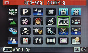

Interface principale et menu de sélection des modes de prise de vue
Sans être un véritable foudre de guerre, l'Optio W90 réagit assez promptement aux désirs de l'utilisateur. Comptez 2,6 s à l'allumage, 2,1 s environ entre deux photos, 6,2 s pour recycler son flash en moyenne, ou encore une rafale de 1,1 im/s sur 5 vues. Idem pour l'autofocus, mois rapide et fiable que chez Panasonic et Sony, mais autrement meilleur que celui d'Olympus. Comptez 0,55 s pour effectuer la mise au point en grand angle et 0,9 s au téléobjectif, latence comprise de 0,05 s seulement ! Un autofocus assez rapide donc mais attention à ne pas trop le brusquer non plus : si vous allez plus vite que la musique, il prendra quand même la photo... floue.

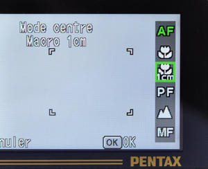

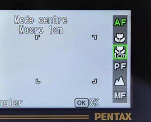

L'Optio W90 présente une excellente aptitude à la macrophotographie, grâce à une mise au point à 1 cm mais aussi aux trois LED, sorte de flash macro (sauf que là ce sont juste des LED en éclairage continu...). Pentax propose également un réglage intéressant de la plage dynamique, où on peut choisir indépendamment de compenser les hautes et les ombres.
Macro et LED spéciale macro

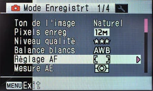

Réglages et fonctionnalités
Nous voici maintenant sur un des points forts de l'Optio W90 : le choix des réglages. Déjà, en maniant les raccourcis du pavé multidirectionnel, on découvre quelques entrées sympathiques. Par exemple, la touche macro propose non seulement la macro et la macro rapprochée, mais aussi l'hyperfocale, le réglage sur l'infini ou encore la mise au point manuelle. Derrière la touche retardateur, on trouve la rafale (normale ou rapide), l'intervallomètre, la prise de vue via télécommande (non fournie) ou encore le bracketing. L'appareil propose aussi deux puissances de flash différentes. On se réjouira aussi d'accéder via le menu à des réglages de netteté, contraste et saturation indépendant, en plus des trois modes de couleurs proposés. Et on trouve bien sûr tous les paramètres de base : ISO, taille et compression d'image, balance des blancs (6 positions), mesure d'exposition, mode AF...
Choix de réglages via le pavé multidirectionnel

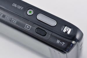

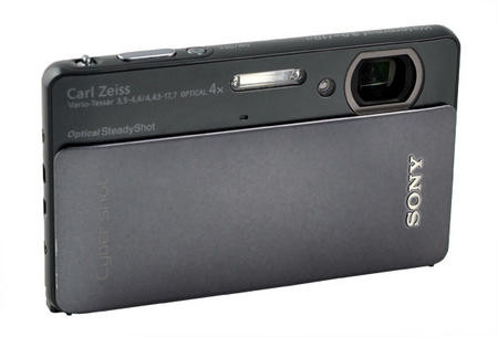

Dernier mais pas des moindres : le TX5 de Sony. C'est la toute première tentative du constructeur nippon sur ce secteur particulier des appareils étanches. Pour son baptême de plongée, Sony a souhaité se démarquer d'emblée de la concurrence, avec un appareil plus proche du bijou que du blindé. Verdict ?
Le Cybershot DSC-TX5
Présentation

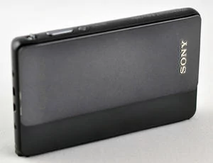

Le TX5 est clairement le plus séduisant des quatre appareils : il allie le gabarit d'un ultra compact et la finition raffinée d'un APN bijou. Mais c'est aussi le plus «fragile» du comparatif... on n'a rien sans rien ! Le TX5 respecte la norme IEC-60529 IP58 : cela signifie que le compact est étanche à l'eau (le constructeur précise à 3 m pendant 60 min) mais pas entièrement aux poussières. En effet, la notation 5 ne garantit pas un boîtier totalement hermétique aux particules mais précise que la poussière ne rentrera pas en quantité suffisante pour interférer avec le bon fonctionnement de l'appareil... Le TX5 a sinon passé avec succès le test 516.5-Shock du standard MIL-STD 810F, jusqu'à une hauteur de 1,5 m. Sony annonce enfin une fourchette de températures de fonctionnement allant de -10°C à +40°C, et même encore plus fort, une fourchette (voire une fourche...) de températures pour le stockage de l'appareil : -20°C à +60°C !
La façade du Cybershot DSC-TX5 coulisse pour dégager l'objectif et allumer l'appareil
L'étanchéité du boîtier repose sur un simple joint torique bordant chaque trappe. La petite, qui protège une simple connectique propriétaire (PC et A/V), est imbriquée dans la grande, qui abrite batterie et carte mémoire (Memory Stick ou SD). Cette dernière doit donc nécessairement être ouverte pour accéder à l'autre. Petites frayeurs en perspective, le mécanisme de fermeture n'a rien de particulier. On trouve juste un loquet sur ressort qu'il faut faire coulisser pour ouvrir la trappe... comme sur un compact normal. C'est un peu ça finalement la particularité du TX5 : il est étanche mais rien ne permet de le dire à première vue.
Les deux trappes du Cybershot DSC-TX5 avec leur joint torique
A défaut d'être le plus costaud, le TX5 présente des spécificités très intéressantes. A commencer par son capteur CMOS rétro-exposé de 10,2 Mpix, déjà testé par nos soins et approuvé sur le WX1. Pour rappel, cette technologie de capteur offre deux types d'avantages : une meilleure gestion des hautes sensibilités et une plus grande rapidité de fonctionnement. Nous verrons si le TX5 en tire aussi bien parti que le WX1. Le compact étanche de Sony embarque par ailleurs un zoom 4 X très grand angulaire de 25 - 100 mm, relativement lumineux en position télé (f:3,5 - 4,6), et bénéficiant de la stabilisation optique SteadyShot. Dernier signe distinctif : le TX5 se manipule via un grand écran 3 pouces tactile (résistif afin de fonctionner sous l'eau). En partie seulement, les commandes de zoom et le déclencheur étant des boutons physiques.
Commande de zoom et déclencheur, écran tactile de 3 pouces
Une ergonomie simple et efficace !

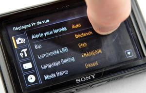

C'est bien la première fois qu'on a l'occasion de manipuler un écran tactile avec autant de plaisir ! L'interface, très intelligemment conçue, réagit vite et bien. Sony a pensé son appareil comme un vrai «point and shoot» : on choisit son mode de prise de vue parmi les huit icônes (iAuto, P, Panoramique, vidéo, anti-flou de mouvement, crépuscule sans trépied, HDR, et Scène), on cadre et on déclenche sans trop se soucier de paramétrer quoi que ce soit, puisque les automatismes se montrent très performants.

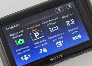

Choix des modes de prise de vue
Pour ceux qui souhaitent prendre davantage la main sur les opérations, il faut choisir le mode P. L'interface très sobre affiche deux bandeaux de part et d'autre de l'écran : à droite les indications de batterie, carte mémoire, résolution d'image et les liens vers le choix des modes ou la visualisation des images, à gauche quatre icônes de réglages photographiques. Pour accéder aux autres réglages il suffit de faire glisser son doigt depuis le bandeau gauche vers l'intérieur de l'écran : une fenêtre se dévoile alors avec l'ensemble des réglages disponibles. Attention appréciable : il est possible de personnaliser les quatre raccourcis du bandeau de gauche avec les réglages que l'on juge plus pertinents (dans notre cas, ISO, balance des blancs, flash et correction d'exposition). Le recours au menu n'est quasiment jamais nécessaire, à part pour formater la carte mémoire ou modifier quelques paramètres (son, date...) une bonne fois pour toutes. Que de bon sens !
Interface de visée en mode P, agrandissement de la fenêtre de réglages depuis le bandeau gauche et ensemble des réglages proposés

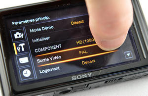

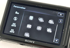

Personnalisation des raccourcis de réglages (par simple glisser/déposer) et menu principal de paramètres de l'APN
L'autre force du TX5, c'est qu'il est très réactif ! Tous les indicateurs sont au vert : allumage en tout juste 2 s, délai entre deux déclenchements de 1,7 s, temps de recyclage moyen du flash de 4,1s... A cela s'ajoutent les performances exceptionnelles en rafale : 10 im/s en pleine résolution ! Certes, cette cadence hallucinante n'est supportée que pendant 1 s (soit 10 images capturées...) et il faut ensuite 14 s à l'appareil pour s'en remettre. Mais c'est pour l'instant ce qu'il se fait de mieux ! L'autofocus se montre tout-à-fait véloce également : la mise au point s'effectue en 0,35 s au grand angle et 0,25 s au téléobjectif, latence comprise de 0,07 s en moyenne. Bref, un véritable tempérament de petit appareil simple et furtif !
Latence au déclenchement, puis temps de mise au point au grand angle et au téléobjectif latence comprise (chaque graduation vaut 0,05 s, un tour de cadran vaut 2 s)

Photo de nuit à 1 600 ISO et 3 200 ISO
Extrait à 100 % des photos précédentes
Mais ça ne s'arrête pas là ! En effet, la technologie CMOS rétro-exposé prend toute son envergure avec les deux modes Anti-flou de mouvement et Crépuscule sans trépied. L'idée ? Profiter de la rapidité du capteur pour enchaîner six vues sous exposées afin d'en créer une seule, correctement exposée et très peu bruitée. Le premier mode privilégie la vitesse (et table donc sur des sensibilités plus élevées), le second la qualité d'image (et opte donc pour des sensibilités plus faibles avec un temps de pose plus long). Ca fonctionne à merveille ! Exemple avec les mêmes photos de nuit...
Photo de nuit à 800 ISO en mode crépuscule et 3 200 ISO en mode anti-flou
012C000003339786-photo-sony-cybershot-dsc-tx5-photo-de-nuit-800-iso-cr-puscule-extrait.jpg
012C000003339758-photo-sony-cybershot-dsc-tx5-photo-de-nuit-3200-iso-antiflou-extrait.jpg

Sous l'eau, le TX5 se montre tout aussi probant. L'écran est bien visible et reste pratique à manipuler au doigt. L'autofocus rapide et précis permet de rapporter un maximum de bonnes images à la surface. Le bénéfice du très grand angle saute alors aux yeux : on subit moins le rétrécissement du champ de vision sous-marin (pratique pour les autoportraits). La balance des blancs reste un tout petit peu trop chaude par contre...
Lac d'Aiguebelette, photo à moitié dans l'eau et autoportrait sous-marin
