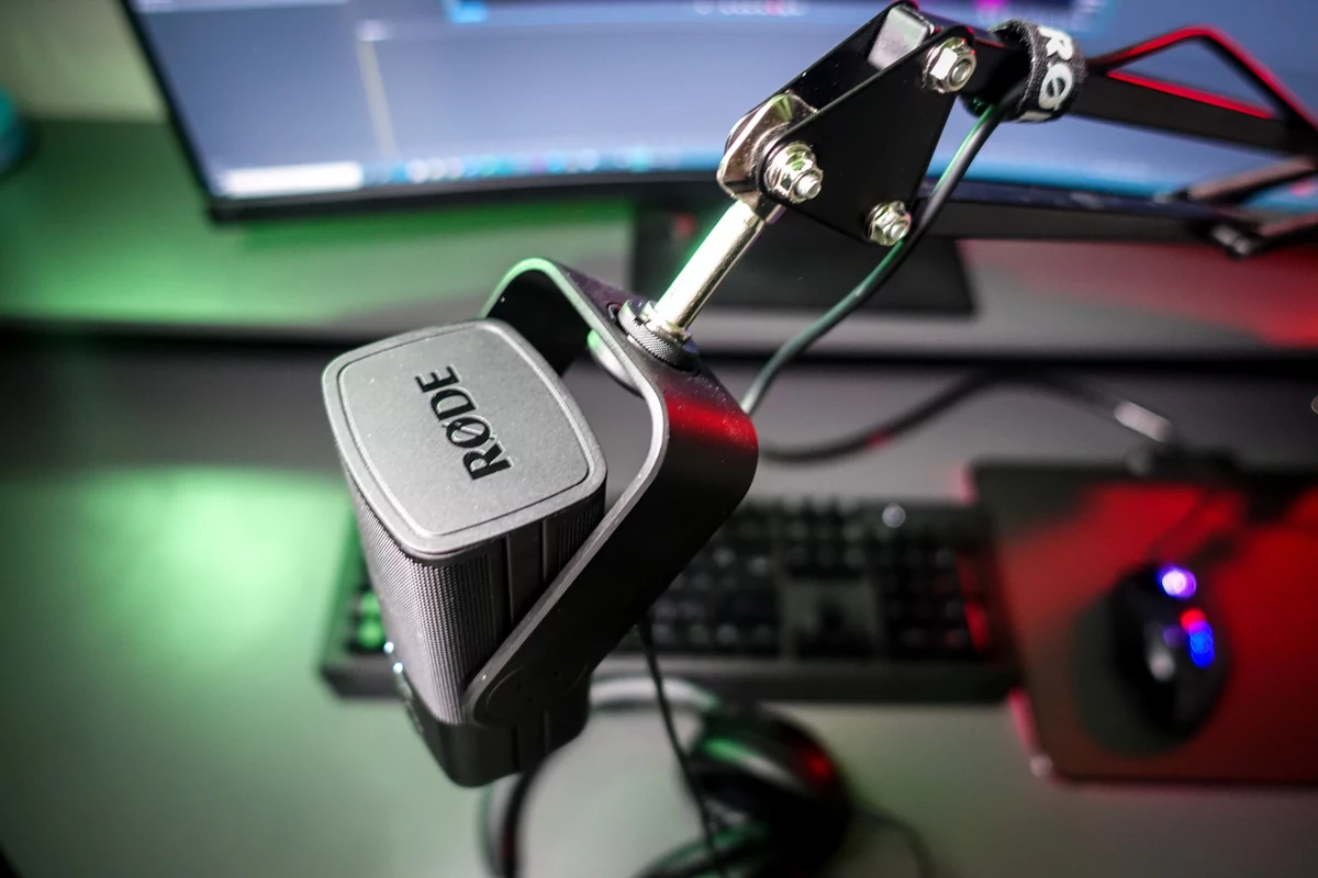

Pour y remédier, il est recommandé de monter le micro sur un bras articulé, ce que nous avons fait pour réaliser l'essentiel de notre test. Nous y reviendrons plus loin dans ce test, mais pour l'heure mettons cela de côté et considérons qu'après tout, si les constructeurs déclinent leurs produits dans des versions minis... c'est peut-être qu'il y a une demande des consommateurs. Mais sont-ils bien au courant de ce que cela implique ?

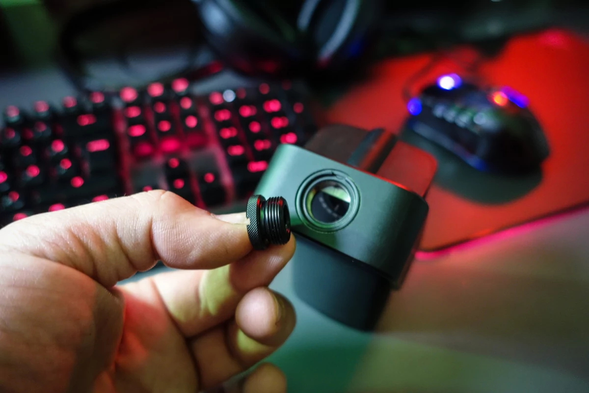

Rode livre un adaptateur 3/8" - 5/8" pour monter le micro sur accessoire (pied ou bras), mais il faut pour cela enlever un cache en caoutchouc qu'il ne faudra surtout pas perdre. En effet, c'est lui qui permet qui de maintenir le micro sur le pied aimanté.

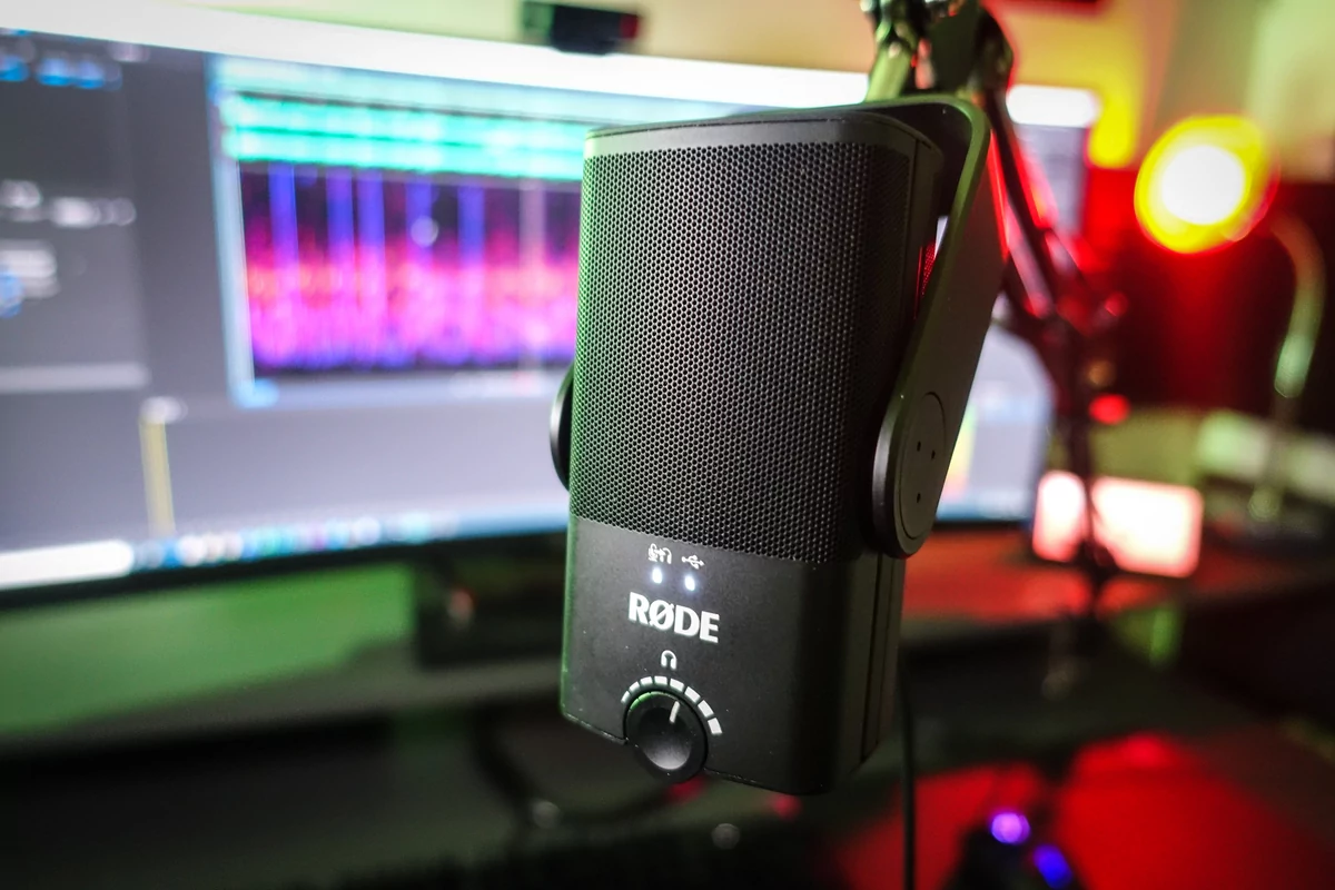

Rode NT-USB Mini, le bouton volume

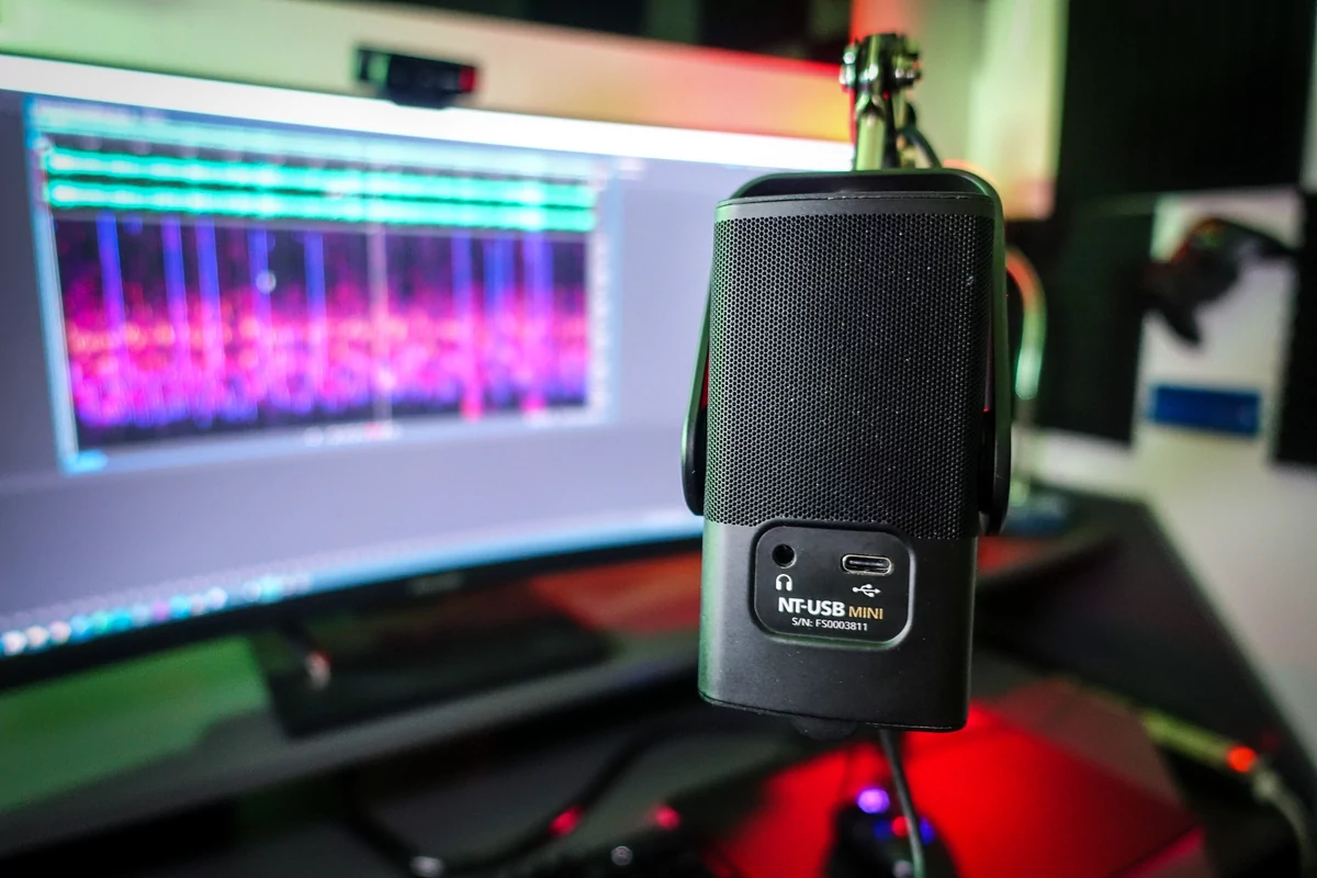

La conception est globalement minimaliste, avec une molette de volume sur l'avant, qui fait aussi office de bouton “mute”. Et à l'arrière, une prise casque pour le retour audio sans latence et une prise USB type-C. À noter que le constructeur livre un câble USB de 2 m pour relier le micro au port USB de votre ordinateur. À noter qu'aucun pilote n'est visiblement nécessaire.
Rode NT-USB Mini, la connectique

Rode NT-USB Mini sur un bras
