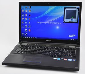

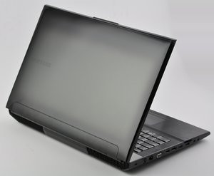

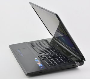

La catégorie PC pour joueur est souvent l'occasion pour les constructeurs de se « lâcher » un peu côté design. Le moins que l'on puisse dire, c'est que Samsung n'a pas vraiment cédé à cette tentation. Son 700G7A est en effet tout ce qu'il y a de plus classique. Il n'est pas aussi épais que d'autres modèles du genre, ne propose pas de couleur tape-à-l'oeil et ne dispose pas de logo ostentatoire sur sa coque. Bref, Samsung a fait dans le sobre. Cela pourra plaire à certains, mais d'autres regretteront sans doute l'absence du petit côté « gamer ».
La sobriété va parfois de pair avec une certaine élégance. C'est le cas sur 700G7A, notamment grâce à l'aluminium brossé présent autour du clavier et sur les larges reposes-poignets qui entoure le touchpad.
Pour le reste de la coque, si le noir laqué ne nous rebute pas, nous aurions en revanche préféré autre chose que ce plastique glossy qui excelle dans la conservation de vos traces de doigts. Il n'en reste pas moins que ce portable pour joueur est particulièrement bien fini et dispose d'une conception robuste qui inspire confiance.
C'est d'autant plus remarquable que Samsung a su conserver un poids raisonnable pour son portable : malgré son châssis 17,3 pouces, le 700G7A ne pèse « que » 3,5 Kg. Un poids-plume au regard de certains concurrents, qui dépassent allègrement les 4 Kg.
Parlons enfin de l'écran de ce portable. Une dalle brillante, mais qui bénéficie d'un bon traitement anti-reflet, et d'afficher en Full HD à une fréquence de 120 Hz. Vous l'aurez compris, le Samsung Series 7 pour joueur propose un écran 3D. C'est d'autant plus intéressant que la dalle de ce portable est particulièrement contrastée. D'après nos mesures, le rapport du point blanc au point noir atteint l'impressionnant chiffre de 1044:1. Las, les couleurs sont par défaut assez fausses. Une rapide calibration fait passer le delta E de 8 à 0,8 (ce qui est excellent), mais la luminance passe alors de 400 à 140 cd/m2. Et comme le point noir stagne à 0,35 cd/m2, le taux de contraste chute drastiquement à 400:1. C'est un peu insuffisant pour regarder des Blu-ray dans de bonnes conditions... Il faudra donc effectuer des réglages assez fins pour obtenir un compromis acceptable entre le contraste satisfaisant et une colorimétrie acceptable.

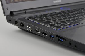

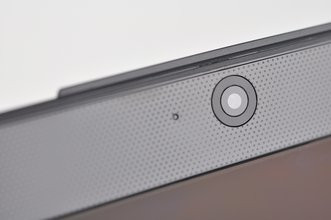

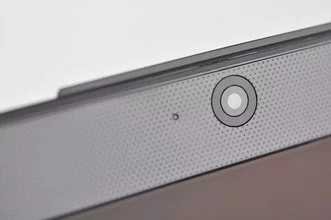

Aucun problème en revanche concernant la webcam 2 MP, qui donne entière satisfaction, tout comme la connectique, particulièrement complète : HDMI, displayPort, deux ports USB 3.0 et deux autres au format USB 2.0. Seul le eSATA manque malheureusement à l'appel. Notez enfin que ce portable est équipé d'une batterie 8 cellules, d'une capacité de 5 900 mAh. On a vu mieux, mais un PC portable de ce type a plutôt vocation à être utilisé non loin d'une prise électrique.

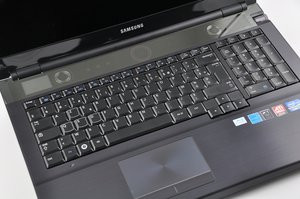

Que vaut ce portable Samsung à l'usage ? Pour résumer, on peut dire que rien ne manque à ce 700G7A, qui propose d'excellentes prestations du point de vue de l'ergonomie. À commencer par un clavier particulièrement étudié, dont les touches en forme de U s'enfoncent largement, procurant une frappe douce et agréable. Cela change un peu des claviers chiclet ! D'autant que la taille des touches est largement suffisante, alors qu'aucune d'entre elles n'est sacrifiée. Mieux, le pavé directionnel, si utile pour les joueurs, se voit doté d'un espace confortable, loin des autres touches. Un clavier bien proportionné en somme, qui dispose évidemment d'un pavé numérique.

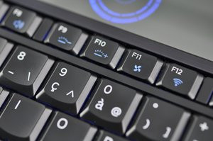

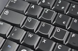

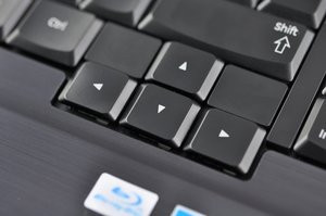

Cerise sur le gâteau, ce clavier est entièrement rétroéclairé. Le dispositif est réglable en intensité (via un raccourci), et même entièrement désactivable. Sachez que le rétroéclairage sera blanc en mode normal, mais passera au bleu en mode joueur, tandis que les touches Q,Z, S et D, qui bénéficient d'un encart spécial, seront quant à elles illuminées de rouge.
Le 700G7A dispose d'un bon nombre de raccourcis intéressants, dont un accès rapide vers le Silent mode de Samsung, un dispositif visant à réduire les nuisances sonores du portable. Notez que le constructeur a bien fait les choses, puisque cette fonction n'est évidemment pas disponible en mode joueur. Un autre de ces raccourcis donne accès à l'Easy Settings, qui autorise un grand nombre de réglages : connectivité, Express Cache, gestion de l'alimentation sont quelques-uns des modules dont dispose ce logiciel.

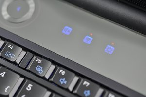

Notez également le pavé tactile prévu par Samsung pour les fonctions les plus usuelles : réglage du volume sonore et activation / désactivation des circuits sans-fil ou du rétroéclairage du clavier.

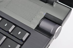

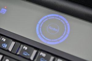

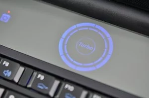

Mais l'attraction de ce portable est sans aucun doute la molette crantée disposée par Samsung sur le côté droit de l'appareil. Celle-ci permet de passer à la volée d'un mode de consommation à un autre parmi quatre présélections : Green Mode, un réglage appelé Library Mode, un mode équilibré et enfin le mode gamer. Lorsque vous tournez la molette pour arriver à ce dernier, le curseur se modifie, ainsi que le rétroéclairage du clavier, et le fond d'écran se transforme en une animation tandis que retentit une mélodie qui vient parachever le travail. Autant vous le dire tout de suite, ça en jette. Mais au bout de la deux ou troisième fois, ça commence sérieusement à agacer. Heureusement, en plus des différents thèmes, Samsung a également prévu la désactivation pure et simple de ces animations. Ouf.
Le mode Turbo activé : attention les yeux... et les oreilles !

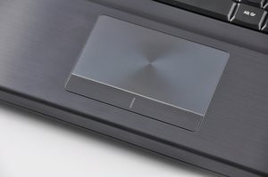

Quelques mots sur le touchpad multipoint tout de même, même si ce n'est pas le périphérique de pointage le plus adapté à un portable pour joueurs (il est d'ailleurs désactivable via un raccourci). Ce dispositif est large, procure une glisse agréable et dispose de boutons de bonne facture. Rien à dire en somme, si ce n'est que lui aussi est rétroéclairé. Mais cette fois, impossible de désactiver quoi que ce soit.

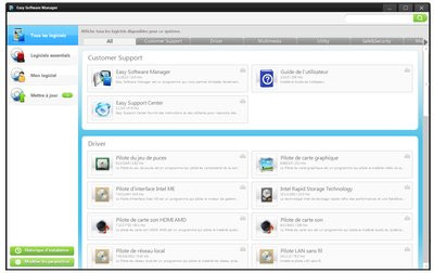

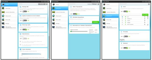

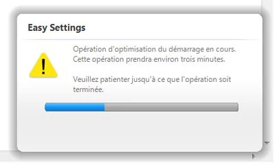

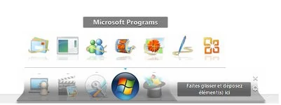

Terminons en évoquant la suite logicielle Samsung associée à ce portable. On retrouve les traditionnels Samsung Recovery Solution 5 et Easy Software Manager, ce dernier permettant la mise à jour des pilotes, des logiciels et même des mises à jour WIndows (qui sont, pour le coup, désactiver dans l'OS).
Il contient par ailleurs en son sein les options du mode jeu, qui fourmille d'options intéressantes pour vous offrir la meilleure expérience possible en jeu. Moins indispensable, le Software Launcher vous permettra un accès rapide à certaines applications de Windows, même s'il est possible de personnaliser le fonctionnement de cette barre.
Enfin, notez que ce PC dispose de la Cyberlink Media Suite (pour la lecture de Blu-ray, notamment) et de l'Express Cache de Diskeeper, qui permet d'optimiser le démarrage d'un clic, mettant à profit le SSD de 8 Go inclus dans le 700G7A.

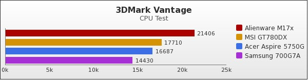

3DMark Vantage - CPU Test
Afin de n'évaluer que le couple chipset-processeur, nous avons eu recours à la partie CPU du logiciel 3DMark Vantage.
Benchmark : 62-718
Alienware fait toujours la course en tête, tandis que le 700G7A accuse cette fois un retard conséquent. Que se passe-t-il ? Pour le savoir, nous avons fait appel au logiciel Intel Turbo Monitor, qui donne en temps réel la fréquence atteinte par le processeur. Nous nous sommes aperçus que le Core i7-2630QM placé dans la machine de Samsung avait toutes les peines du monde à maintenir la fréquence maximale. Problème de surchauffe ?

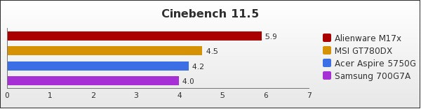

Cinebench 11.5
Cinebench 11.5 est basé sur le moteur de l'application professionnelle Cinema4D. Pour évaluer les performances de nos systèmes, le logiciel effectue le rendu 3D de la scène en question de façon uniquement logicielle et nous donne un indice final sur la rapidité de la machine sans faire intervenir les performances des contrôleurs graphiques.
Benchmark : 62-720
Même constat sous Cinebench, qui donne au 700G7A la dernière place du classement.

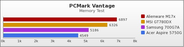

Test sur la mémoire vive : PCMark Vantage Memory Bench
La bande passante mémoire est un autre élément des plus essentiels dans les performances d'un ordinateur. Pour évaluer les capacités de nos trois portables en la matière, nous avons utilisé le Memory Test du fameux PCMark Vantage.
Benchmark : 62-722
Des performances disparates sur ce test, mais le portable Samsung réalise un score honorable, loin devant le portable Acer, mais également loin du modèle MSI. Les portables Alienware sont toujours en première position.

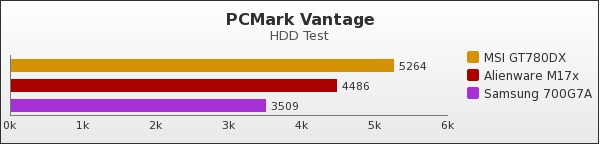

Test sur le disque dur : PCMark Vantage HDD Bench
Nous avons également utilisé PCMark Vantage pour évaluer les performances de stockage de ces portables.
Benchmark : 62-724
Un test qui place le portable Samsung en dernière position (malgré les 7 200 RPM du disque dur), mais qui ne reflète pas vraiment la réactivité du 700G7A, puisqu'il ne prend pas en compte le dispositif Express Cache.

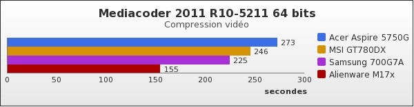

Compression vidéo : Mediacoder v0.7.3.4685 64 bits
L'un des tests les plus courants quand il s'agit d'évaluer les performances d'une machine consiste à effectuer la compression d'une vidéo et de juger sur le temps mis par les différentes plates-formes pour arriver à bout de cette opération. Ici, nous avons utilisé le logiciel Mediacoder pour transformer une vidéo AVI (XViD) en 624 x 352 pixels de 175 Mo, afin de l'encoder en MP4 (codec H.264) avec un débit de 1 000 Kbps.
Benchmark : 62-728
Sous Mediacoder, le rôle de la mémoire et du support de stockage est accru : conséquence, si les portables Alienware restent largement en tête, le Samsung 700G7A prend une belle seconde place. Les effets de l'Express Cache ?

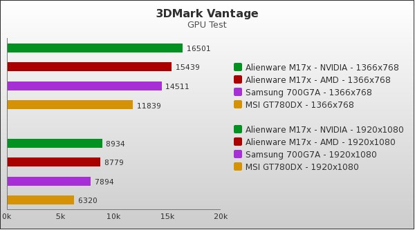

3DMark Vantage - GPU Test
Benchmark : 62-1172
On commence par un bon vieux test synthétique et l'inusable 3DMark Vantage, ici exécuté en deux résolutions différentes, comme l'ensemble de nos tests d'ailleurs : 1 366 par 768 pixels et 1 920 par 1 080. Sur ce test, le GTX 580M de NVIDIA domine. Le 700G7A et son Radeon HD 6970M ne sont pas très loin de l'Alienware version AMD.

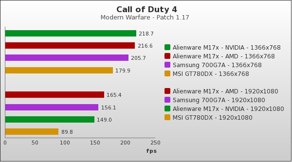

Call of Duty 4 : Modern Warfare - Patch 1.7
Benchmark : 62-1174
Grâce à une séquence de démonstration enregistrée par nos soins, nous pouvons mesurer les performances de nos portables sur COD4 : Modern Warfare. Là aussi, nous effectuons les mesures sur les deux définitions évoquées plus haut. En faible résolution, le rôle du GPU est moindre sous COD4, et celui du processeur plus important. Il n'est pas étonnant de retrouver des performances similaires entre les deux machines Alienware. En haute résolution en revanche, le Radeon HD 6970M se distingue, donnant même une seconde place au portable Samsung.

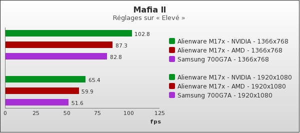

Mafia II
Benchmark : 62-1178
À l'aide du test de performance fourni dans le jeu, il est possible de voir ce que donnent nos deux puces graphiques sur Mafia II. Une fois de plus, les tests ont lieu en 1 366 x 768 et en 1 920 par 1 080. La synchronisation verticale ainsi que PhysX sont désactivés, et les réglages placés sur « Elevé » (anticrénelage désactivé et filtrage anisotrope 16x). L'écart est substantiel sur 768 lignes (18%) en faveur du GTX 580M, il l'est moins dans la résolution native des écrans de nos portables (9%), mais reste dans tous les cas à l'avantage de la GTX 580M sur les portables Alienware. Le portable Samsung, avec son processeur moins véloce, reste derrière.

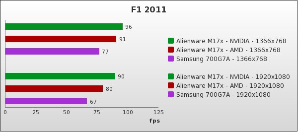

F1 2011
Benchmark : 62-1180
F1 2011 est lui aussi équipé d'un test de performance intégré. Nous l'avons donc appliqué à nos puces en test, toujours sur 768 et 1 080 lignes. Les détails étaient, selon les réglages du jeu, en mode « Elevé » tandis que PhysX et la synchronisation verticale étaient inopérantes. Le classement ne change pas, la puce mobile de NVIDIA étant plus à son aise que celle d'AMD.

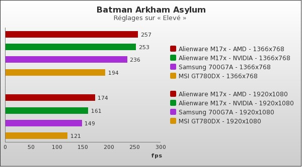

Batman Arkham Asylum
Benchmark : 62-1182
En attendant que les problèmes qui affectent le comportement et les performances du jeu en mode DirectX 11 soient résolus, nous utilisons le test de performance fourni avec Batman Arkham Asylum. PhysX et la synchronisation verticale sont désactivés, le niveau de détails est réglé sur « Elevé ». Ici, c'est la Radeon HD 6970M qui prend la tête du côté des portables Alienware, mais le Core i7-2630QM du portable Samsung ne lui permet pas de rivaliser.

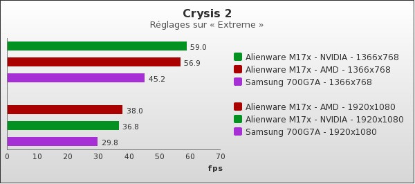

Crysis 2 - Patch 1.9
Benchmark : 62-1184
Crysis 2 a pour réputation de faire transpirer les puces graphiques les plus performantes. Nous l'utilisons en parallèle de Fraps, avec le mode DirectX 11 actif et le pack de textures haute qualité également activé. Ce jeu met quasiment sur un pied d'égalité les deux configurations Alienware, NVIDIA l'emportant en basse résolution quand AMD prend sa revanche en haute définition. Les performances du 700G7A commencent à être limites en haute résolution.

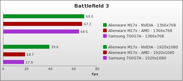

Battlefield 3
Benchmark : 62-1186
On termine avec Battlefield 3, testé sous Fraps également. Les détails sont réglés sur « Elevé » (anticrénelage désactivé et filtrage anisotrope 16x) et la synchronisation verticale désactivée. Là encore, les deux résolutions de test demeurent 1 366x 768 et 1 920 x 1 080. Si le processeur nivelait peut-être les performances sous Crysis 2, ce n'est pas le cas sous BF3. Du moins en haute résolution, qui fait la part belle à la puce NVIDIA. Sur ce titre, la GTX 580M se détache clairement de sa concurrente, avec des performances plus que doublées.

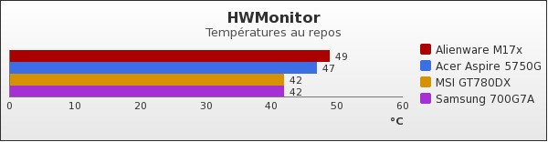

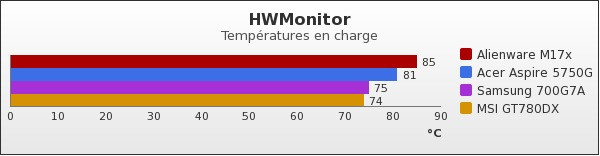

Températures du processeur

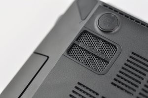

D'après les dires de Samsung, le 700G7A est conçu de telle sorte que l'écoulement de l'air y est optimisé, afin de refroidir plus efficacement les composants. Voyons de quoi il retourne du côté du processeur.
Benchmark : 62-740
Benchmark : 62-742
Les affirmations de Samsung ne sont pas erronés, puisque son portable affiche des performances intéressantes. En charge, le Core i7-2630QM ne dépasse pas les 75°C. Seul le portable MSI parvient à faire mieux, d'un petit degré en charge.

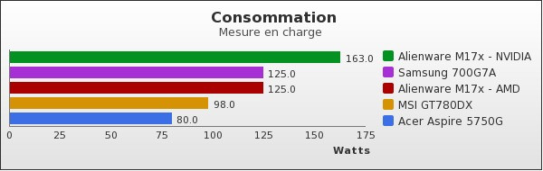

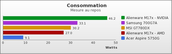

Consommation
Benchmark : 62-744
Côté consommation en revanche, peut mieux faire côté Samsung, puisque l'Alienware M17x version AMD, équipé du même GPU et d'un processeur plus puissant, se montre nettement plus économe.

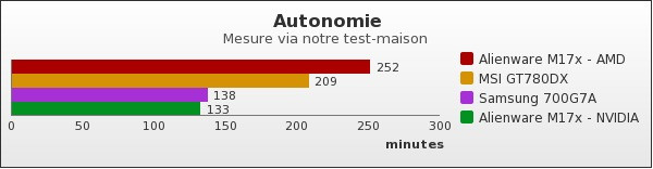

Autonomie
Même si un test d'autonomie peut paraître étrange sur des portables de ce type, nous avons tout de même voulu voir ce que les batteries de nos différents modèles avaient dans le ventre. Pour rappel, les portables Alienware et MSI disposent de batterie 9 cellules de grande capacité, tandis que notre 700G7A est équipé d'un modèle 8 cellules de 5 900 mAh. Une capacité un peu juste visiblement, lorsque l'on compare le score de l'Alienware version AMD et le portable Samsung.
Benchmark : 62-748
