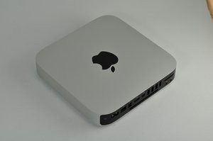

Alors que des rumeurs persistantes prédisaient la mort prochaine du Mac Mini, Apple crée la surprise en offrant un nouveau design à sa machine de bureau miniature. Plus de 5 ans après sa présentation officielle, le Mac mini s'offre une cure de jouvence.
Quoi de neuf pour cette nouvelle édition du Mac mini ? La première différence n'échappera à personne : cette fois, le tandem composé d'un pourtour métallique encerclant une plaque de plexiglas blanche cède sa place à un design unibody aluminium. D'autre part, contrairement à ce que pourraient laisser penser les premiers visuels apparus sur la toile, ce Mac mini nouveau cru n'est pas forcément plus petit que l'ancien. Le form factor a bien été modifié et si la hauteur perd plus de deux centimètres, l'envergure du nouveau modèle demeure un peu plus importante.
En contrepartie, le transformateur externe n'est plus de la partie : un simple câble standard suffit à alimenter le nouveau mini. Autre avantage : Apple poursuit sur sa lancée en proposant enfin un slot SD implanté à même l'appareil.

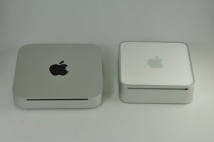

Ci-dessous, on peut observer le nouveau Mac mini face à son homologue sorti un an plus tôt. L'épaisseur est moindre, mais l'envergure a été revue à la hausse. Pour ce qui est du design, le mariage alu / plastique blanc cède sa place à un corps monobloc métallique. Même si cela reste une affaire de goûts, dans l'ensemble, le design de la mouture 2010 est plutôt réussi.

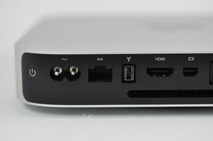

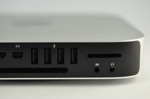

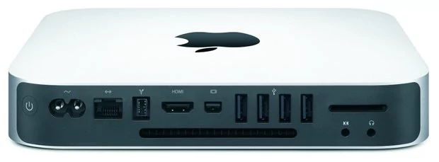

Sur la face arrière cette fois, deux caractéristiques tranchent par rapport à l'édition 2009. Tout d'abord, on trouve une prise HDMI native qui permettra de relier directement son Mac mini à un écran de télévision. Cette nouveauté devrait être appréciée par les personnes qui souhaitent transformer leur mini en mediacenter (par exemple). Sur la partie droite cette fois, un lecteur de cartes de stockage (SD) fait son apparition. L'emplacement n'est pas des plus pratiques, mais on apprécie tout de même l'attention.
Enfin, à droite, on remarque la présence d'une broche secteur à deux pôles traditionnelle. Cette fois, le transformateur est intégré à même la machine. Heureusement, cette nouveauté ne se fait pas au détriment du confort d'utilisation : la machine ne chauffe pas trop et le ventilateur de dissipation thermique parvient encore à se faire oublier.
Pour ce qui est du reste des connectiques, on trouve un port USB de moins (4 contre 5 sur le mini 2009), un unique mini display port (l'adaptateur DVI est fourni), une prise réseau RJ45 ainsi qu'une prise Firewire 800. Du côté de l'audio, la prise micro est toujours aux abonnés absents. Heureusement, on dispose tout de même d'une sorti et d'une entrée jack de 3.5 mm.

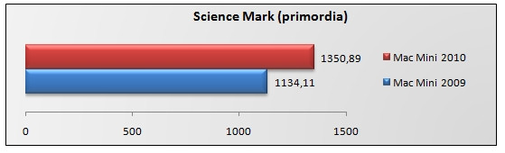

ScienceMark 2 - Primordia
Primordia est un utilitaire de test utilisant le processeur pour effectuer toute une batterie de calculs scientifiques. Nous allons donc commencer par cette épreuve pour tester nos deux appareils.
Temps, en secondes, pris pour effectuer le calcul Primordia. Le plus petit est le meilleur.

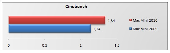

Cinebench
Cinebench 10 est basé sur le moteur de l'application professionnelle Cinema4D. Pour évaluer les performances de nos systèmes, le logiciel effectue le rendu 3D de la scène en question de façon uniquement logicielle et nous donne un indice final sur la rapidité de la machine sans faire intervenir les performances des contrôleurs graphiques.
Cinebench : le plus grand est le meilleur.

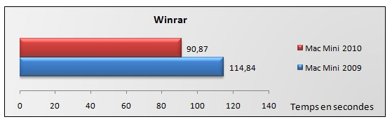

Winrar
Winrar est également une application traditionnellement utilisée pour apprécier les performances d'une machine par un test tout à fait proche de conditions normales d'utilisation. C'est ici un dossier de près de 270 Mo, contenant des fichiers de quelques Ko à plusieurs Mo, que nous avons voulu compresser par la méthode standard du logiciel.
Winrar : le plus petit est le meilleur.
Dans tous les cas, on observe que le nouveau Mac Mini est plus performant, ce qui est logique dans la mesure où la fréquence du millésime début 2009 est plafonnée à 2 GHz (contre 2.4 pour le Core 2 Duo P8600 qui équipe le mini 2010). En revanche, en lieu et place de l'augmentation de performances significative que l'on attendait, il faudra se contenter d'une avancée timide. Dommage, un Core i5 aurait apporté un gain plus probant.

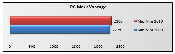

PC Mark Vantage
Le logiciel de benchmark PC Mark est capable de réaliser différents tests, mais dans ce cas, nous avons uniquement activé l'épreuve qui mesure les performances du disque dur.
PC Mark (HDD) : le plus grand est le meilleur

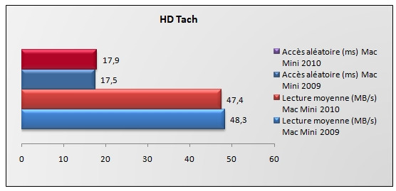

HD Tach
HD Tach est un logiciel spécialisé dans la mesure des performances des supports de stockage (disques dur, SSD, cartes mémoire). Pour comparer les disques qui équipent les Mac Mini cru 2010 et 2009, nous avons effectué deux tests. Dans un premier temps, HD Tach effectue une mesure du temps d'accès moyen. Ensuite, l'application mesure le temps de lecture moyen.

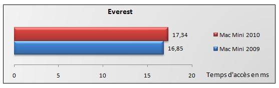

Everest
Everest est un logiciel qui propose de très nombreuses fonctionnalités. Le programme est surtout connu pour son module de détection de périphériques, mais il propose également un grand nombre de tests techniques. Nous avons utilisé le test de disque dur qui mesure un temps d'accès moyen en millisecondes.
À l'issue des épreuves, on ne constate pas le moindre écart de performances entre l'édition 2009 et 2010 en matière de performances disque. Logique, même si le fournisseur change, la vitesse de rotation ainsi que la mémoire cache restent identiques. Seul le volume de stockage diffère d'un modèle à l'autre.

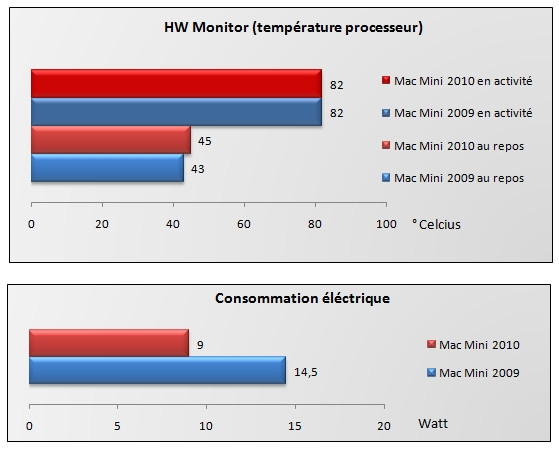

Consommation globale, température du processeur
Le test de température (réalisés avec Hardware Monitor) nous rappelle que les deux machines sont équipées d'un processeur quasi similaire. Dans les deux cas, les températures de fonctionnement sont comparables.
En revanche, le caractère « intégré » du nouveau Mac Mini aurait pu nous faire redouter des montées en température. Rappelons que cette fois, le transformateur est implanté dans le corps de l'ordinateur.
Fort heureusement, les ingénieurs d'Apple ont optimisé la dissipation thermique au point qu'on ne constate aucun écart entre les deux générations de machines. Les futurs acheteurs potentiels n'auront pas à redouter d'excès de nuisances sonores puisque dans ce domaine, le cru 2010 parvient à demeurer aussi discret que son aïeul.
L'absence de surchauffe s'explique également par une consommation électrique moindre sur le modèle 2010. Ces performances semblent être principalement dues à une meilleure gestion de l'alimentation (alim intégrée). La baisse est significative puisqu'au repos, le Mac Mini 2010 consomme 5.5 Watts de moins.
