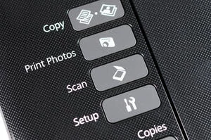

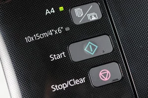

A partir de la Stylus SX420W, toutes les machines de ce comparatif embarquent du Wi-Fi. Attention, pour l'installation en sans-fil via le logiciel Epson, il vous faut d'abord brancher la multifonction en filaire, mais aucun câble USB n'est fourni. Vous pouvez sinon effectuer la configuration de façon manuelle, depuis le petit écran LCD couleur de cinq lignes : pas très pratique mais suffisant quand même. Pour compléter le fonctionnement autonome, l'utilisateur dispose d'une dizaine de boutons simplement affectés : copie, impression directe depuis carte mémoire, numérisation, réglages, navigation (gauche, droite, plus, moins), agrandissement, choix entre A4 et 10 x 15 cm... Rien de fondamentalement nouveau par rapport aux deux modèles précédents, à part la ligne numérisation vers PDF, accessible en USB seulement.
Lecteur de cartes mémoire, écran d'accueil et réglages du Wi-Fi
Boutons de l'imprimante

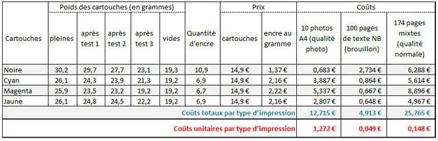

L'autonomie, ici testée avec des cartouches référence T129X de grande capacité est plutôt bonne, puisque sur la dernière phase de test, la SX420W a pu sortir 174 impressions bureautiques avant que le magenta ne soit vidée. Les coûts à la page par type d'impression sont dans l'ensemble bas, avec un économe 1,27 € pour une photo A4 et 14,8 centimes pour un document couleur en qualité normale. Seul le brouillon noir et blanc dépasse la moyenne de 5,4 centimes avec 6,8 centimes par page. Et encore, c'est uniquement parce que pour accéder aux cartouches, il faut signifier à l'imprimante qu'on veut opérer un remplacement : une fois l'action terminée (mais même sans avoir changé les cartouches), la machine opère un nettoyage gourmand qui fait perdre en moyenne 0,3 g d'encre à chaque couleur. D'où un coût anormalement élevé pour notre calcul d’une sortie brouillon noir et blanc... On notera en revanche que le changement de cartouche est imposé par l'imprimante lorsqu'elle estime qu'une cartouche est vide, même si les impressions semblent encore de bonne qualité. À l'inverse, Epson vous propose de produire du noir avec les cartouches de couleurs lorsque l'imprimante détecte que les niveaux de noir commencent à être faibles.
