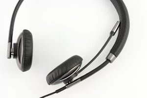

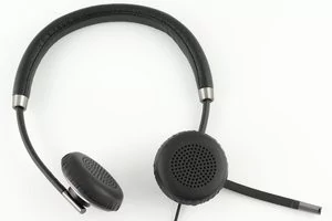

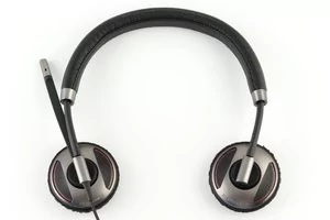

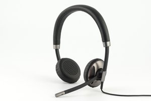

Un peu plus lourd que le modèle de Jabra (14 g de plus), mais également plus cossu, le Blackwire C720-M est un rival sérieux au casque Danois. D'abord, il bénéficie lui aussi d'une construction très soignée. Arceau métallique recouvert de simili cuir, plastiques de qualité, assemblage sans faille et ergonomie travaillée donnent au C720-M une belle allure. Les grands écouteurs (6 cm de diamètre) pivotent à 90° vers l'avant comme l'arrière. Et ils sont montés sur des rotules offrant le jeu omnidirectionnel nécessaire pour se plaquer efficacement sur les oreilles.
Ajoutez à cela la tension conséquente de l'arceau et le caractère bien fermé des écouteurs supra-auraux, et vous obtenez un casque bien isolant. Les utilisateurs travaillant en milieu bruyant apprécieront, les autres moins. D'abord parce que ça chauffe les oreilles à la longue (et une longue pas si longue que cela) et ensuite parce qu'en communication, le cloisonnement provoque une résonance de sa propre voix à laquelle il est difficile de s'accoutumer. Cette gêne pousse l'utilisateur qui se croit en train de brailler à parler différemment. C'est... spécial ?

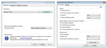

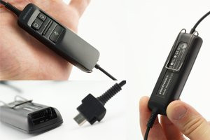

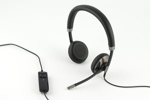

La télécommande du Blackwire C720-M est un élément clé du casque. Outre son rôle classique de télécommande et de carte son, elle sert également de module Bluetooth pour combiner téléphonie VoIP en USB et solution mains libres pour smartphone. Son atout : le câble USB se détache, transformant alors le Blackwire C720-M en casque micro Bluetooth autonome (batterie assurant jusqu'à 10 h de conversation) ! Plantronics a prévu un clip pour attacher la télécommande à une poche par exemple. Et comme la perche micro se replie à l'intérieur de l'arceau, on peut même envisager d'utiliser le Blackwire C720-M comme casque personnel, pour faire son trajet de retour à la maison en musique. Côté boutons, l'utilisateur dispose d'une commande à bascule PC - smartphone (rétro-éclairées), d'une touche de volume et de l'interrupteur de micro.

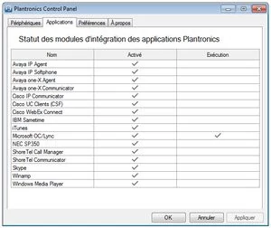

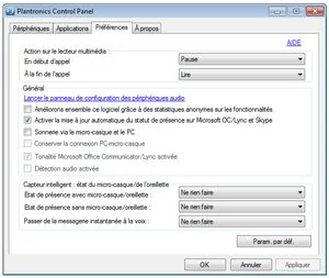

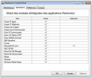

Gage du potentiel de mobilité, Plantronics livre une pochette semi-rigide pour protéger son Blackwire. La garantie ne dépasse en revanche pas les deux ans, Jabra reste dans ce domaine invaincu. Non, sa carte, Plantronics la joue sur les dispositifs électroniques qu'on ne retrouve pas ailleurs (du moins pas chez les concurrents retenus ici). À commencer par le Smart Sensor, un capteur qui va automatiser le décrochage lors d'un appel dès qu'on met le casque sur la tête. En découle la fonction Smart Call Transfer, qui va basculer en cours d'appel la sortie son du smartphone sur le casque si on le saisit. Notez que lorsqu'on jongle entre appel VoIP et smartphone, l'interlocuteur mis en attente patiente en musique ! Plantronics complète ce panel de fonctions par un égaliseur dynamique, qui ajuste les réglages audio selon l'usage (appel vocal ou musique) et le SoundGuard, sorte de limitateur de décibels qui préserve l'ouïe des plus acharnés. Certaines fonctions sont paramétrables depuis Plantronics Spokes, le logiciel gratuit proposé au téléchargement.
