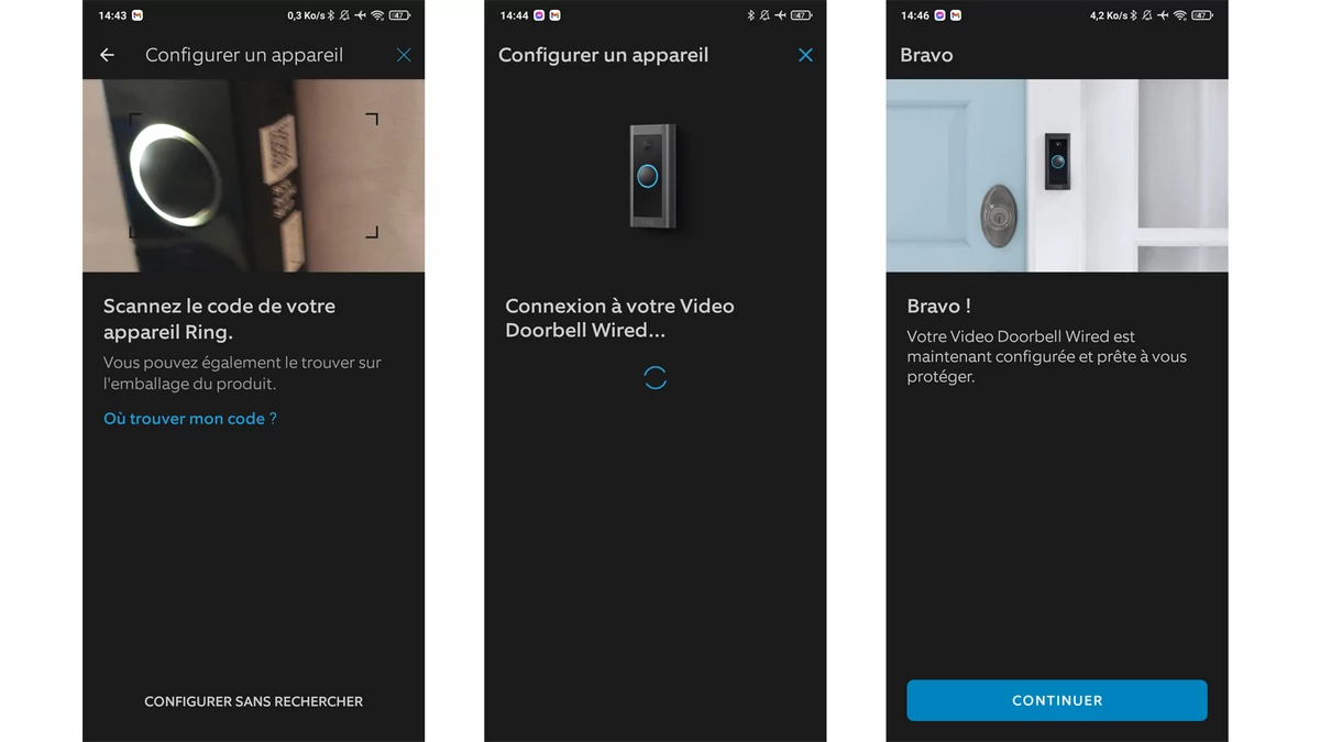

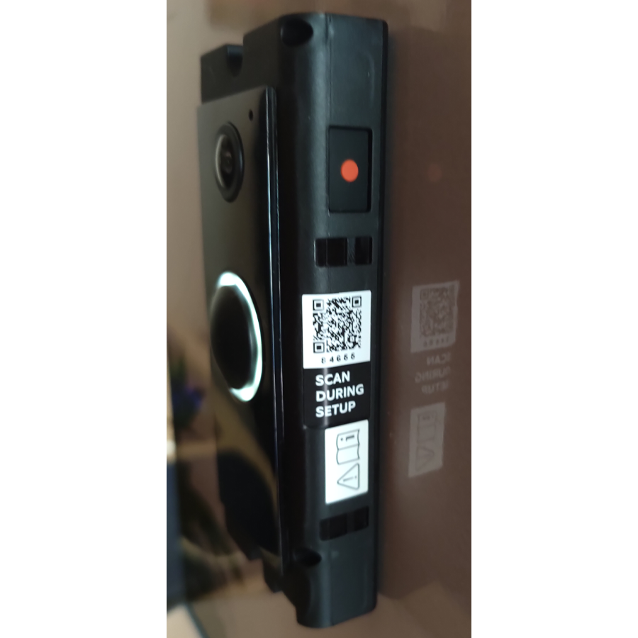

La configuration se déroule ensuite via l'application Ring. La procédure est tout à fait banale : il suffit d'ajouter un appareil, de scanner le QR code présent sur le produit (il faut retirer la coque de protection frontale pour le trouver), puis l'app vous propose de vous connecter au réseau Wi-Fi de la sonnette. Une fois le mobile appairé à celle-ci, vous allez pouvoir choisir le réseau Wi-Fi domestique auquel va se connecter la sonnette.

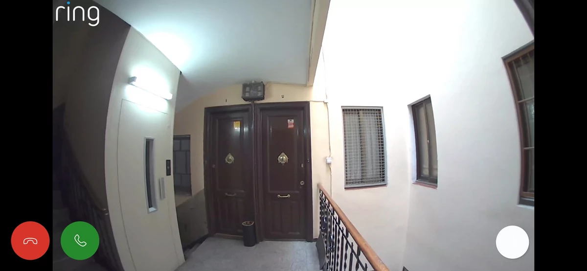

Le mode nuit se déclenche tôt, dès que l'on a affaire à un peu de pénombre. Il semble que, sans l'aide de ses LED infrarouges, l'optique présente des faiblesses dès que les conditions lumineuses sont moins favorables. On perd donc la couleur assez rapidement, là où d'autres caméras sont capables de continuer à offrir une image en mode jour de bonne qualité.
À gauche : image capturée par l'interphone. À droite : image capturée par un smartphone au même moment © Alexandre Schmid pour Clubic
La vision nocturne est d'ailleurs de bonne facture, on reconnait aisément une personne qui se présente devant la sonnette, même de nuit. Dans les paramètres vidéo, une option de vision nocturne couleur est censée ajouter de la couleur à la vidéo pour plus de clarté et améliorer la détection de mouvement. Cependant, on ne peut pas dire que la différence avec la vision nocturne classique soit flagrante, bien que suffisamment efficace. Nous sommes loin des résultats annoncés par Amazon pour cette vision nocturne couleur.

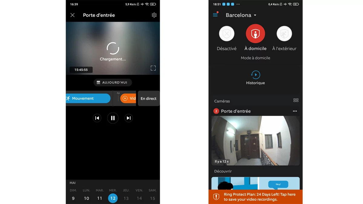

L'accueil donne aussi un aperçu vidéo de ce que sont en train de filmer les différentes caméras. Ce n'est pas du direct, mais une image fixe prise quelques secondes auparavant qui se rafraîchit régulièrement. Cliquer sur l'aperçu permet d'accéder au direct.
À partir de cet écran, plusieurs options s'offrent à l'utilisateur : activer ou désactiver le son capté par l'appareil, et parler grâce au microphone du mobile à travers le haut-parleur de l'interphone.

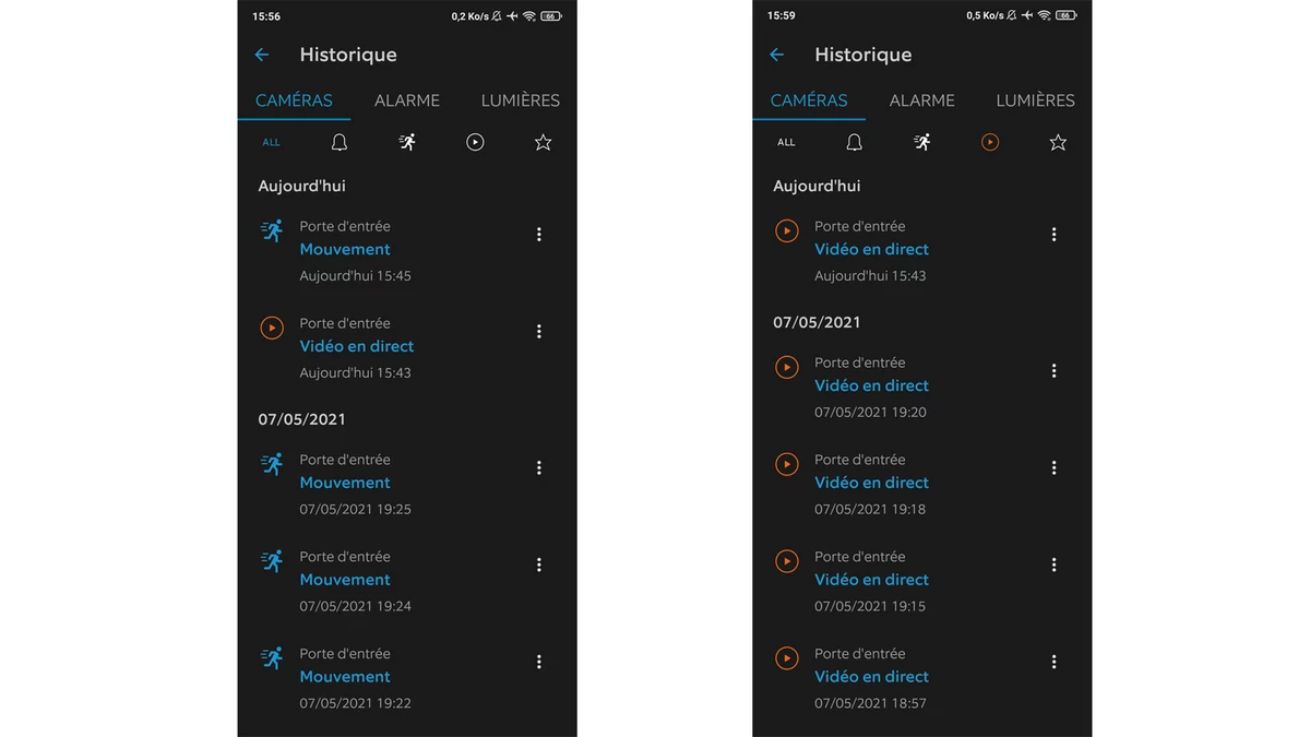

On retrouve également un récapitulatif des événements antérieurs enregistrés par la caméra sous la forme d'une timeline vraiment bien pensée. Un code couleur, une icône et le nom de l'événement (« mouvement », « vidéo en direct », « sonnerie ») permettent d'identifier d'un coup d'œil ce à quoi on a affaire.
Capture d'écran © Alexandre Schmid pour Clubic
Des boutons de lecture permettent de mettre le visionnage en pause, de passer à la piste suivante ou de revenir à la précédente. Un calendrier est également disponible pour retrouver la chronologie d'un jour précis. C'est aussi à partir cette interface qu'il est possible de placer un extrait vidéo dans les favoris, ou de le télécharger directement sur son appareil.

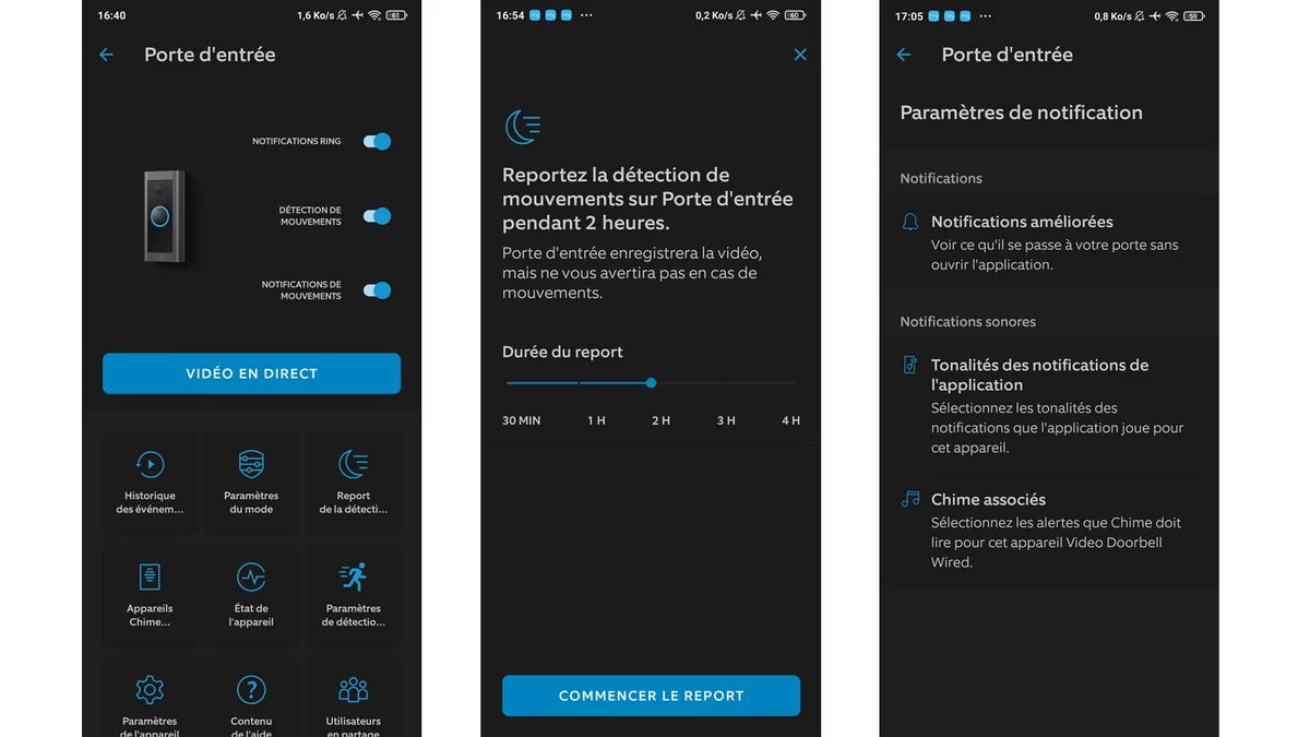

L'entrée dans les paramètres donne un accès rapide à des raccourcis pour activer ou désactiver les notifications de sonnerie, la détection ou les notifications de mouvement. Nous avons ensuite un menu permettant de reporter la détection de mouvement pendant une période limitée définie, entre 30 minutes et 4 heures.
Les notifications arrivent sans délai au smartphone au début d'un événement. Il est possible de choisir entre afficher une notification texte seulement ou une notification améliorée contenant en plus un instantané, c'est-à-dire une vignette fixe montrant ce que la caméra a filmé. L'utilisateur peut choisir une tonalité différente en fonction qu'il s'agisse d'une notification de mouvement ou de sonnerie.

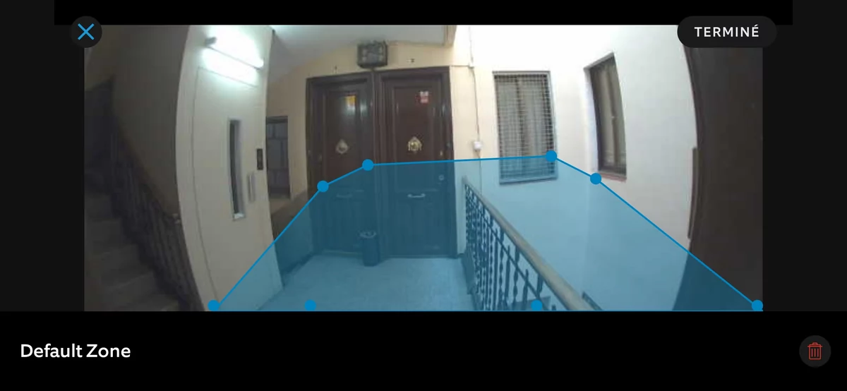

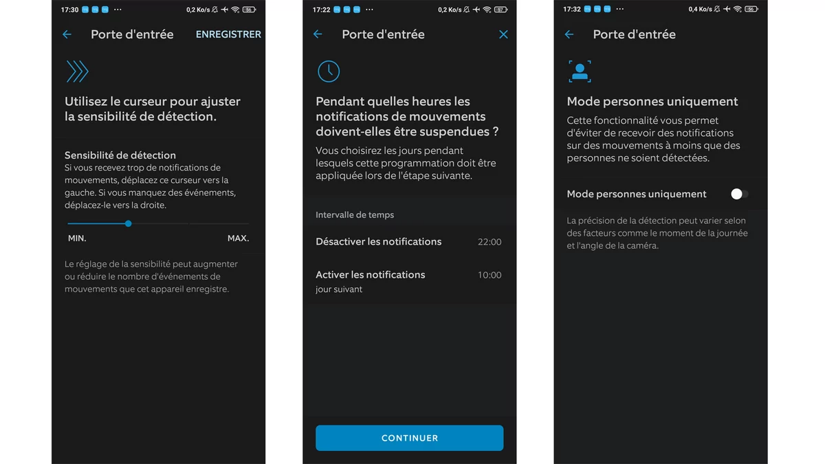

La sensibilité de la détection peut être réglée manuellement afin de corriger la mire si manquez des événements, ou au contraire que vous en recevez trop. Dommage de n'avoir le choix qu'entre trois sensibilités, certaines marques sont un peu plus généreuses en la matière.
L'application permet de programmer la détection de mouvements afin de ne pas recevoir de notification à certains jours et certaines heures.
Un mode « personnes uniquement » est présent. Activé, il n'alerte l'utilisateur que lorsqu'une personne est détectée aux alentours de l'interphone. Cela permet de ne pas être notifié si un animal ou un véhicule passe près de votre porte. On bénéficie aussi de la possibilité de dessiner des zones de détection précises pour ignorer certaines parties de la scène, comme un endroit avec beaucoup de passage par exemple.

Complète, l'application propose aussi des modes, avec notamment la fonction de géorepérage si pratique pour éviter de recevoir des alertes lorsque l'on est chez soi, mais d'être notifié dès que l'on sort de son domicile. Une fonctionnalité qui gère ce changement de manière automatique, sans avoir à entrer dans les paramètres, en se basant sur la géolocalisation du smartphone. Il est ensuite possible de manuellement activer le mode « Désactiver », « À domicile » ou « À l'extérieur » si vous ne désirez pas utiliser le géorepérage.
