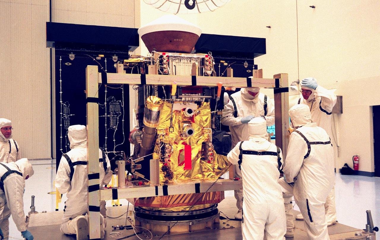

Stardust, au début des années 90, ne devait pas exister. La NASA travaillait en effet depuis le milieu des années 80 sur un concept bien plus ambitieux nommé CRAF (« Comet Rendez-vous Asteroïd Flyby ») qui faisait aussi intervenir l'ESA, et en particulier l'Allemagne et l'Italie. Mais CRAF fut finalement abandonnée pour sauver sa « sonde sœur » Cassini, et les Européens ont bossé sur leur propre mission vers une comète : Rosetta. Résultat, les équipes scientifiques ont reçu l'habituelle et désagréable question : pouvez-vous faire autant, mais avec moins, beaucoup moins d'argent ? La réponse fut Stardust (pour une fois, ce n'est pas un acronyme), qui embarquait quatre instruments scientifiques et une capsule de retour d'échantillons, devait être prête en quatre ans et a coûté largement quatre fois moins cher (128,4 millions de dollars). Une mission « low cost » qui a toutefois bénéficié des études précédentes et d'un calendrier respecté à la seconde près.
Au moment où les équipes de Lockheed Martin commencent à plancher sur la sonde, il ne reste déjà pratiquement plus que 3 ans pour l'amener à Cape Canaveral… C'est la course contre la montre ! Avec une raison très simple : lorsqu'une mission est destinée à rencontrer un astéroïde ou une comète, il ne faut pas rater son rendez-vous. Wild 2 (ou 81p/Wild, du nom de l'astronome suisse Paul Wild) est d'ores et déjà l'objectif principal et l'intérêt scientifique est majeur, les équipes souhaitant étudier une comète dont la trajectoire l'a déjà amenée près du Soleil. Tout est prévu également pour que Stardust s'approche de Wild 2 sans avoir à patienter des années pour la rattraper, mais sans non plus la croiser à une vitesse trop élevée, sinon le système de collecte ne pourra pas fonctionner.

Le 7 février 1999 à 22h05 (Paris), Stardust décolle de Cape Canaveral avec l'une des fusées les plus fiables de sa génération, Delta II. Tout se passe bien, mais il faut démarrer par une grande dose de patience, parce que deux années durant, il ne va rien arriver. Le 15 novembre 2000, la sonde repasse près de la Terre pour gagner un peu de vitesse sans avoir à utiliser trop d'ergols. C'est important, car elle ne pèse au final que 390,6 kg, dont pratiquement 20% de carburant de manœuvre (80 kg) ! Le 18 avril 2002, toujours aucune rencontre mais Stardust dépasse un record inédit pour son époque en devenant le véhicule le plus lointain alimenté par panneaux solaires (record plus tard battu par Rosetta). 2002 est une année riche pour les équipes, en particulier pour les scientifiques qui se préparent pour leur « répétition générale » avant Wild 2 : un survol proche de l'astéroïde 5535 Annefrank. Le 2 novembre 2002, la sonde prend ses photos et passe à un peu plus de 3 000 km de la surface sombre de l'astéroïde de 4,3 km de diamètre environ.
La campagne de mesure d'Annefrank est un véritable succès, même si les équipes doivent encore attendre plus d'un an pour que l'approche de Wild 2 arrive dans sa phase finale. Lors de l'approche de la comète, les responsables décident qu'il faut prendre un maximum de précautions pour éviter de se faire bombarder par des morceaux de comète : la distance du survol est allongée de 150 à 237 km ! Le survol mobilise les équipes pour le réveillon 2004, puisque l'approche au plus près a lieu le 2 janvier à 21h21 (Paris)… et tout se passe exactement comme prévu. Les images du noyau sont rapidement envoyées sur Terre, et la capsule de retour d'échantillons est scellée. Il ne reste plus qu'à la ramener ! Il faudra deux années de trajet, au cours desquelles la sonde se comporte encore très bien : le 15 janvier 2006 la capsule est éjectée de Stardust, et elle atterrit 4 heures plus tard dans le désert en Utah sous parachutes, avant d'être transportée au centre spatial Johnson.
