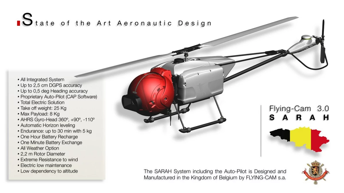

Emmanuel Prévinaire, fondateur de Flying-cam, a reçu un Oscar en 1995 en tant qu'inventeur du drone pour le cinéma. C'est en effet un appareil conçu par son équipe qui a fourni quelques-uns des plans les plus dynamiques de cette poursuite spectaculaire. Pour y parvenir, Flying-cam a mis au point un gros drone électrique de type hélicoptère, une machine de 25 kg dotée d'un rotor de 2,2 m de diamètre. Il a la puissance nécessaire pour élever dans les airs une caméra de cinéma qui pèse 8 kg. Baptisée SARAH 3.0, la dernière version a même valu à Flying-cam un second Oscar en 2014, le prix « scientifique et ingénierie », pour ses participations dans Skyfall, mais aussi Prisoners, Transformers 4 : Age of Extinction, Oblivion, etc. Après avoir conquis le monde de la pub et du sport, le drone s'est taillé une place de choix à Hollywood, mais il est aussi présent dans le monde des séries, y compris en France.

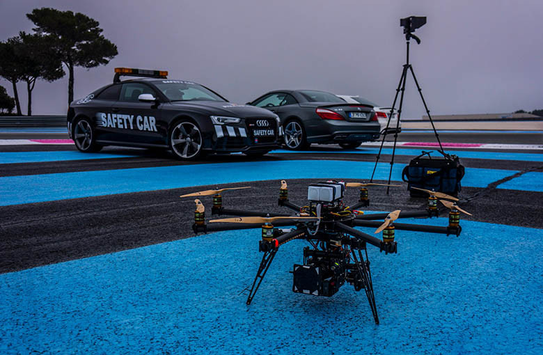

Tournage d'une publicité pour Mercedes AMG sur le circuit du Castellet avec les octo-coptères de Flying Eye. (Photo : Flying Eye)

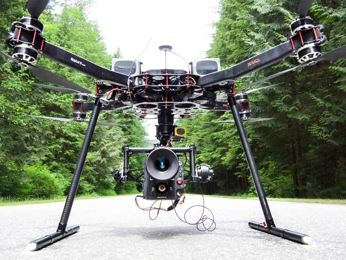

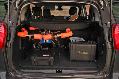

Pour se faire une place dans le cinéma, les concepteurs de drones ont dû se plier aux exigences des chefs opérateurs et notamment embarquer les caméras déjà utilisées sur les tournages. Ces caméras sont toutefois lourdes, très lourdes même, et les nombreux accessoires viennent encore ajouter du poids à soulever.
C'est la raison pour laquelle tous les opérateurs de drones ont dû créer leurs propres machines pour faire face à ces très grosses contraintes techniques : « Le poids est l'ennemi du drone et chaque centaine de gramme en plus remet en cause les performances » souligne Antoine Vidaling de Skydrone, qui a participé aux tournages de nombreuses publicités et travaille pour plusieurs chaînes TV, dont France Télévisions, M6 ou encore D8 pour sa TV réalité Adam recherche Eve.
« Outre la caméra Red, le chef opérateur veut des optiques particulières, un moteur de diaphragme, de focus, autant d'accessoires qui ajoutent du poids. Une batterie Red fait 800 à 900 grammes à elle-seule, ce qui est impossible pour un drone. Nous avons fait refaire des batteries plus petites et plus légères qui alimentent toute l'électronique, la caméra, le transmetteur HF. Ce sont des éléments prototypes qui nous appartiennent et qui ne peuvent pas s'acheter sur étagère. » L'opérateur est aussi un véritable constructeur qui achète des châssis, des moteurs, les hélices, les cartes de vol, la nacelle, des transmetteurs vidéo, des batteries.
Le RVRD Rapture équipé d'une caméra Alexa, une configuration type pour tourner des plans pour le cinéma. (Photo : RVRD)
Un modèle « sur-mesure » pour le cinéma est constitué de composants issus de huit à dix fournisseurs différents pour en faire un modèle parfaitement adapté. Dans ces conditions, la note monte très vite. Le prix d'un tel drone est compris entre 15 000 à 25 000 euros et sur un tournage, il faut apporter deux machines pour être certain de pouvoir tourner, même si un problème survient sur l'une d'elles.
Le SARAH 3.0 a fait le succès de Flying-cam mais il est plutôt atypique. (Photo : Flying cam)

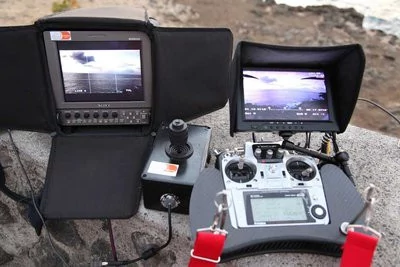

Autre illustration des contraintes d'un tournage : « Le drone a besoin de quatre batteries pour assurer 8 minutes de vol » décrit Antoine Vidaling . « Chaque batterie coûte 200 euros, donc pour assurer 10 vols, il faut pratiquement 10 000 euros de batteries sur le tournage ! ». En outre, pour offrir une vision parfaite au chef-opérateur au sol de ce qui est filmé par le drone, il faut l'équiper d'un transmetteur HF capable de transmettre un signal HD compressé sans délai. « C'est indispensable notamment pour le cinéma où on a besoin d'une vision parfaite au sol de ce qui est filmé, pour gérer la mise au point et le diaphragme, le transmetteur seul coûte 6000 euros. »
Le matériel de tournage et le "poste de pilotage" pour le pilote du drone et le cadreur à ses côtés. (Photo : Skydrone)

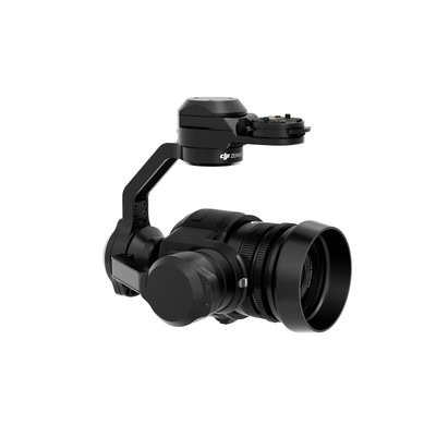

La disponibilité prochaine d'une version permettant de tourner en format RAW non compressé devrait faire la différence : « Actuellement, la meilleure machine du moment, c'est le DJI Inspire X5 Pro » estime Grégoire Thomas, PDG de Flying Eye. Sa société équipe 220 des 1 500 opérateurs de drones professionnels en France. « C'est la seule machine qui permet de travailler de manière sérieuse en agglomération, sachant que la version RAW de la caméra sera disponible d'ici quelques semaines. Elle est équivalente à la Panasonic GH4, c'est la machine ultime compte tenu de la réglementation française. » Ce drone DJI est commercialisé au-delà de 5 000 euros avec ses accessoires et sera probablement vendu au-delà de 7 000 euros pour la version RAW lorsque celle-ci sera disponible. Un prix bien trop élevé pour le grand public, mais qui devrait permettre d'étendre un peu plus les usages des drones professionnels en agglomérations, car son faible poids lui permet de répondre aux contraintes de vol fixées en France par la DGAC.

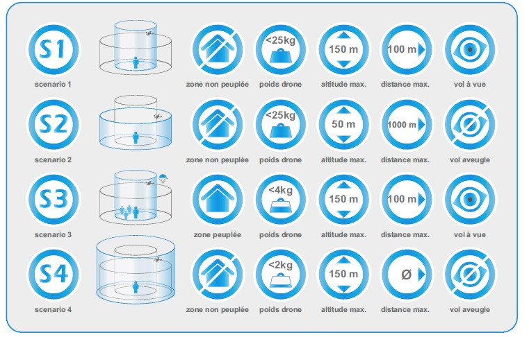

Plus précoce, la réglementation française a fixé un cadre précis aux opérateurs de drones. Celui-ci définit différents scénarios de vol, qu'il s'agisse d'un vol en agglomération ou hors zone peuplée, et selon le poids du drone. En pratique, pour tourner en ville, il faut se contenter d'un drone de 4 kg en ordre de vol, maximum. Une contrainte de poids particulièrement lourde puisqu'une caméra de type Arri Alexa ou Red Epic, les références dans le milieu du cinéma, pèsent 8 kg à elles-seules.

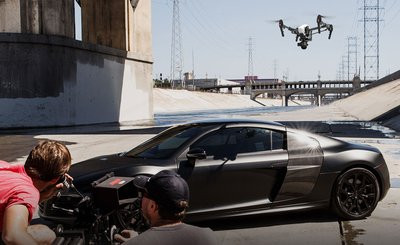

Grégoire Thomas, PDG de Flying Eye, a fait certifier le DJI Inspire en France dans ce but. Le drone chinois pèse 3 kg, ce qui le rend utilisable sur des tournages en agglomération, c'est à dire dans le cadre du scénario 3 de la DGAC. « Nous venons d'achever de tourner les vidéos qui seront diffusées en présentation des matchs de l'Euro 2016. Pour ce type de production pour la TV, en scénario 3, il nous fallait un drone de 4kg en ordre de vol maximum. Nous avons choisi de tourner avec un DJI Inspire que nous avons mis aux normes françaises. Nous l'avons équipé d'un parachute, un système de limitation d'impact dans la terminologie officielle, ainsi que d'un coupe-circuit. C'est une machine qui est homologuée et certifiée et qui permet de faire de la vidéo 4K à moins de 4 kg en ordre de vol. »
L'Inspire de DJI équipé de ses caméras X5 et surtout X5R (RAW) entre dans la catégorie des drones de moins de 4 kg. (Photos : DJI)
Avec cette machine, Flying Eye a pu tourner des plans des principaux monuments de toutes les villes qui accueilleront des matchs de l'Euro 2016. C'est probablement le plus gros tournage de drone qui a été réalisé en France en 2015 avec 40 jours de tournage pour un pilote et un cadreur. Pour tourner en agglomération, il faut néanmoins obtenir des autorisations spéciales. Comme le souligne Loïc Berthézène, directeur de production chez Auteurs Associés , « Tourner à la campagne, c'est très simple, mais en ville, c'est beaucoup plus compliqué. Il y a des contraintes liées au tournage en cité avec des demandes d'autorisation plutôt sophistiquées à obtenir auprès de la préfecture. C'est une contrainte à anticiper lorsqu'on sait que l'on va utiliser un drone. » Des contraintes administratives qui imposent donc des limites et introduisent des délais à anticiper.
La réglementation française fixe une limite de 4 kg aux drones pouvant filmer en zone habitée, après obtention d'une autorisation. (Source : Delta Drone)
