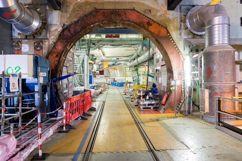

En France, on a pratiquement fini de démanteler le réacteur du site Chooz A dans les Ardennes qui a été en opération de 1967 à 1991. Chooz A est le premier réacteur à eau pressurisée construit en France. EDF qui avait initialement opté pour un démantèlement différé a modifié sa stratégie et opté pour un démantèlement immédiat en 2001 autorisé par l'ASN en 2006. Le démantèlement est déjà bien avancé et devrait être entièrement fini en 2022. Le réacteur de Chooz A est un réacteur de 305 MW, plus petit que ceux en fonctionnement mais à la technologie très proche. C'est donc perçu comme un entrainement pour le démantèlement futur des centrales aujourd'hui en fonctionnement. Le démantèlement de Chooz A s'est fait sans problème majeur jusque-là, pas de gros retards ou d'augmentations des coûts. Le coût prévu de 500 millions d'euros devrait être tenu comme le calendrier.
Reacteur nucleaire EDF de Chooz A
Chooz A / Crédits : IRSN / Philippe Dureuil
