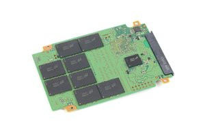

Quelques optimisations matérielles...

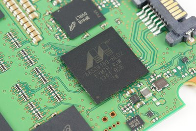

Quelles différences y a-t-il entre un M500 et un M550 ? Côté hardware, elles se situent à deux niveaux. Tout d'abord, le contrôleur Marvell évolue, passant du 88SS9187 au 88SS9189. Une puce qui gère évidemment le TRIM, le NCQ ou encore le chiffrement AES 256-bits, conformément aux standards actuels. Crucial va même plus loin dans ce domaine, puisque son contrôleur supporte les spécifications TCG Opal 2.0 et IEEE-1667, ce qui lui assure une compatibilité avec la technologie de chiffrement eDrive de Microsoft. Ce que faisait par ailleurs déjà le M500.

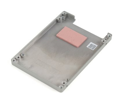

Tout comme son prédécesseur, il a recours à de la mémoire cache et utilise l'interface SATA 6 Gbps. Et tout comme le 88SS9187, le 88SS9189 est équipé de la technologie Adaptative Thermal Protection qui gère les NAND afin de réduire leur activité en cas de surchauffe, c'est-à-dire si leur température atteint les 65°C. Une température que le pad thermique prévu par Crucial devrait éviter.
Ce « nouveau » contrôleur n'est en réalité pas vraiment récent, puisqu'il a été présenté au cours du CES... 2013. Il est d'ailleurs déjà utilisé dans le M5 de Plextor. Un SSD qui, à l'instar du 840 Series de Samsung, utilise de la mémoire TLC fournie par Toshiba. Le 88SS9189 est donc prêt à accueillir de la mémoire TLC, et selon nous, son principal intérêt pour Crucial est là. Par ailleurs, nous ne serions pas surpris que le M500, qui continue d'être commercialisé, soit prochainement équipé avec ce nouveau contrôleur et de la mémoire TLC.

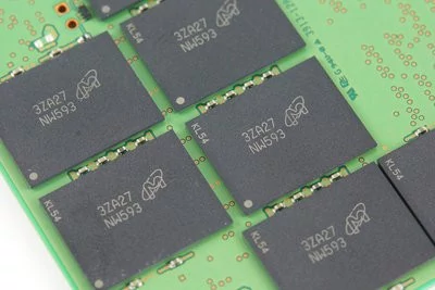

Crucial n'a (pour le moment) pas fait ce choix sur son M550 et continue de faire confiance à des NAND de type MLC. Ces dernières, toujours gravées en 20 nm, constituent le second point d'évolution du M550 face au M500.

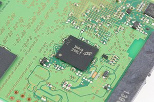

Crucial ne disposait en effet dans son précédent SSD que des puces de 128 Go. Le M550 embarque, selon les modèles, de modules de 64 Go (pour les versions 128 et 256 Go du M550) ou de 128 Go (pour les déclinaisons 512 et 1 024 Go).
Cela peut paraître anecdotique, mais en procédant de la sorte, Crucial optimise le fonctionnement de ses SSD. Le 88SS9189, comme son prédécesseur, fonctionne sur 8 canaux. Il est donc plus intéressant pour ce dernier de travailler sur 8 die distinctes, afin que le parallélisme soit utilisé au mieux de son potentiel.
En utilisant des puces de 64 ou 128 Go selon les capacités de ses SSD, Crucial se donne la possibilité de coller au mieux aux caractéristiques de son contrôleur. Pour le modèle 128 Go, deux puces de 64 Go possédant chacune 4 die de 16 Go serait donc la solution idéale. Pour le modèle 256 Go, les 4 NAND de 64 Go nécessaires devraient comporter chacune 2 die, et ainsi de suite...
Difficile de dire si Crucial a réellement procédé de la sorte (nous ne disposons que de la version 1 024 Go), mais c'est ce qui nous semble justifier l'utilisation de deux capacités de NAND différentes.

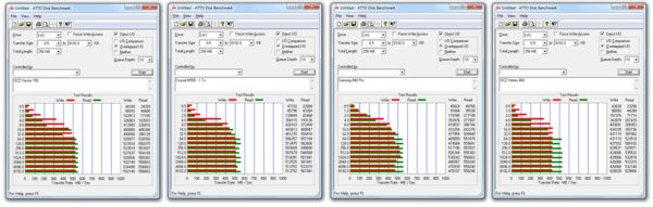

ATTO donne une autre information quant aux performances du M550 en lecture et en écriture séquentielle de petits fichiers. À ce jeu-là, le M550 fait moins bien qu'un Vector 150, un 840 Pro de Samsung ou le Vertex 460 sur les très petits fichiers. Dès que ces derniers prennent un peu de poids (à partir de 64 Ko), le M550 n'est toutefois plus devancé que par le Vector 150.
De gauche à droite, le Vector 150, le M550 , le Samsung 840 Pro et le Vertex 460

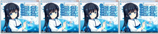

CrystalDiskMark combine pour sa part une partie de tests séquentiels (sur un fichier de 1 Go) et une partie de tests aléatoires, avec différents scénarios (lecture et écriture d'un fichier de 512, puis 4 Ko, et de plusieurs fichiers de 4 Ko simultanément). Si on les compare aux mêmes SSD que précédemment, on s'aperçoit que le M550 n'a pas à rougir face à la concurrence.

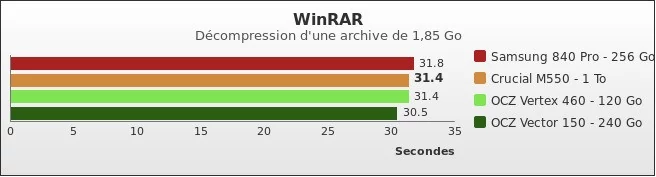

Nous avons également effectué quelques tests pratiques, comme la décompression d'un fichier WinRAR de 1,85 Go contenant des fichiers de tailles diverses compris entre quelques Ko et plusieurs Mo.
Benchmark : 342-3796
Les scores de nos 4 SSD sont très proches, et si le Vector 150 sort à peine du lot, le M550 a le mérite de rester dans ce peloton.

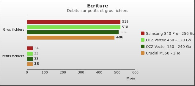

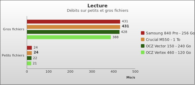

Des tests de transferts sont évidemment de la partie : 1 fichier de 3,9 Go pour voir comment se comportent nos SSD sur les données de taille importante, et 1 Go de petits fichiers compris entre 12 et 34 Ko pour observer leurs performances sur les données de petite taille. Ces tests sont effectués à l'aide d'un RAMDisk de 4 Go fonctionnant sur de la mémoire cadencée à 1 866 MHz.
Benchmark : 342-3800
Benchmark : 342-3798
Sur les petits fichiers, aucune différence notable à déceler entre nos concurrents. En revanche, les gros fichiers mettent en avant la relative faiblesse du M550 face à ses concurrents, du moins en écriture, puisqu'en lecture, il partage la première place.

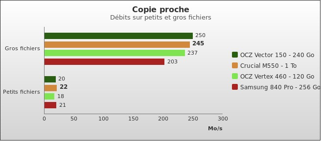

Enfin, la copie proche, qui consiste à lire et écrire le même fichier, est une opération qui sollicite beaucoup le contrôleur : il convient de voir comment nos quatre concurrents s'en sortent.
Benchmark : 342-3802
Ses bonnes dispositions à la fois en écriture et en lecture et les qualités du contrôleur Marvell permettent au M550 de rafler la seconde place en copie proche, juste derrière le Vector 150 d'OCZ.

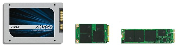

Le Crucial M550 est, comme son prédécesseur, disponible au format 2,5 pouces (avec un adaptateur pour passer d'une épaisseur de 7 à 9 mm), au format mSATA et au format m.2. Ce SSD est commercialisé à 87, 146, 292 et 460 euros respectivement pour les versions 128, 256, 512 et 1 024 Go. Il est garanti 3 ans par Crucial.
