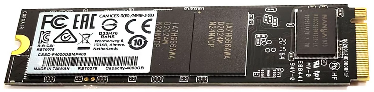

Un carton peu volumineux fort discret et, à l’intérieur, une toute petite boîte estampillée Corsair : pas de doute, il s’agit d’un nouveau SSD.  La boîte est ici d’autant plus fine que Corsair fait comme la majorité de ses concurrents en se contentant d’un autocollant thermique appliqué sur les puces de son produit. Seuls les SSD les plus haut de gamme ont maintenant droit au traitement « vrai dissipateur » et encore, il est souvent en option. Dans le cas du MP400, c’est assez logique puisque Corsair fait de son prix un des principaux arguments de vente. Reste que la question de l’échauffement se pose logiquement avec de tels produits, nous y répondrons bientôt.
Sans surprise, le MP400 est un SSD de format « classique ». Entendez par là qu’il s’agit d’un M.2 dit « 2280 » pour 22 millimètres de large sur 80 mm de long. En outre, l’utilisation d’un simple autocollant thermique limite nettement son épaisseur, mais celle-ci varie du simple au double selon que l’on opte pour la version 1 To / 2 To ou 4 To / 8 To. Ces deux dernières disposent effectivement de puces mémoire sur les côtés du PCB : on passe donc de 1,5 mm pour la version « petite capacité » à 3 mm pour les modèles les plus ambitieux. Une information à prendre en compte si vous devez utiliser certains accessoires comme le ToughArmor MB840MP2-B que nous testions il y a peu.

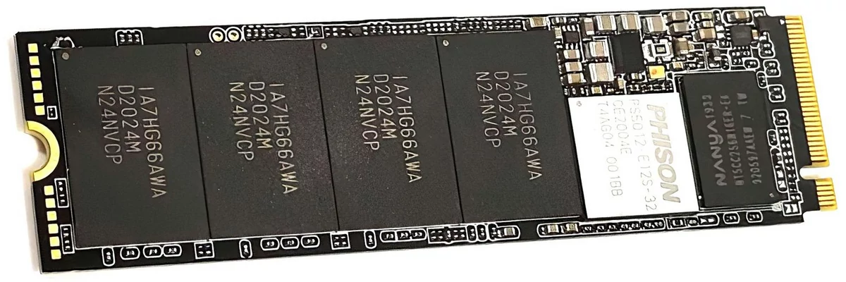

Les puces mémoire réparties sur les deux faces pour les modèles 4 / 8 To © Nerces pour Clubic

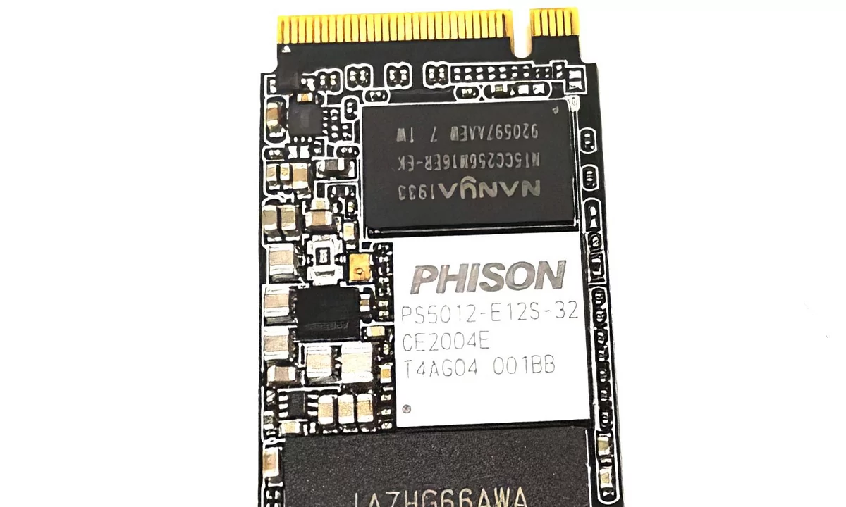

Dans notre cas, c’est la version 4 To qui nous a été fournie avec, donc, de la mémoire sur les deux faces du PCB. Il s’agit de puces produites par Micron et, afin de tirer les prix vers le bas, il est question de composants QLC sur 96 couches. De manière assez classique, Corsair a fait confiance à un grand nom du contrôleur pour SSD, Phison. Lancé en 2018, son PS5012-E12 était alors l’un des premiers à autoriser des débits de plus de 3 Go/s... mais, depuis, de l’eau a coulé sous les ponts. Dans le cas du MP400, il est épaulé par deux petites puces de mémoire cache signées Nanya : au total, 2048 Mo de DDR3L pour accélérer les transferts.

Un contrôleur Phison bien connu pour animer ce SSD © Nerces pour Clubic

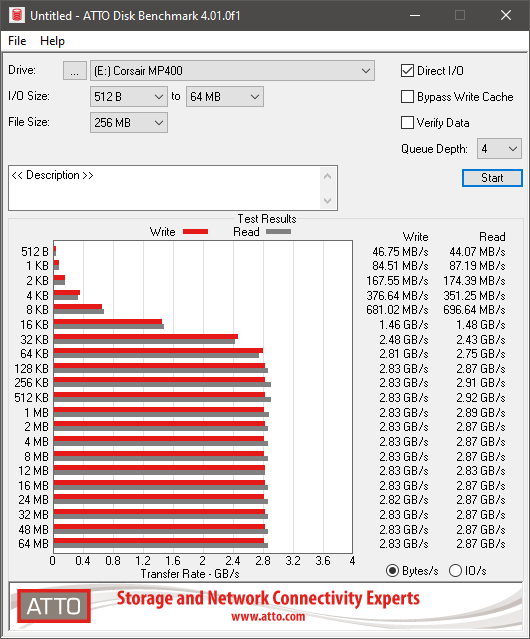

Comme toujours sur nos tests de SSD, le premier logiciel utilisé est un outil de mesure synthétique, ATTO Disk Benchmark. Rien d’exceptionnel à préciser autour des performances du Corsair MP400 à ce niveau : il est certes en-deçà des débits officiels, mais à plus de 2,8 Go/s aussi bien en lecture qu’en écriture, il s’en sort plus qu’avec les honneurs. Soulignons également des performances dans la moyenne en présence de petits fichiers, le talon d’Achille des SSD. Le MP400 est à peu près au niveau du MP510, mais bien sûr distancé par le MP600, toujours signé Corsair.

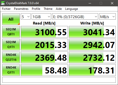

Nos tests progressent avec cette fois CrystalDiskMark, un outil lui aussi très souvent utilisé. Cette fois, on est presque parfaitement « dans les clous ». Corsair évoque des débits de 3 Go/s en écriture et nous avons relevé 3040 Mo/s. En lecture, le constat est un tout petit peu moins à l’avantage de Corsair, mais rien de dramatique. Notons aussi que le MP400 fait mieux que de nombreux autres SSD dans l’écriture de petits fichiers, à près de 180 Mo/s, c’est même une belle performance.

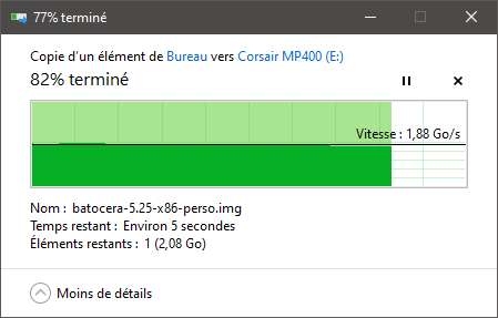

Nous clôturons toujours nos tests par une mesure de débit observée lors de la copie de fichiers sous Windows. Il s’agit ici de donner un exemple de ce que l’on peut attendre en utilisation « réelle », mais ce n’est évidemment pas le seul test que nous avons réalisé : le MP400 a fait office de disque système sur notre configuration pendant plusieurs jours. De manière assez remarquable, Corsair signe ici une très belle performance avec des débits flirtant avec le 1,9 Go/s : rares sont les SSD NVMe PCIe Gen 3 à dépasser le 1,7 Go/s.

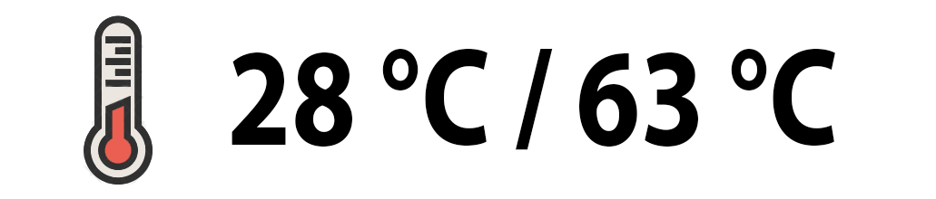

Hélas, ces bonnes performances viennent au prix d’un échauffement important, classique avec les SSD modernes. Nous avons mesuré cette montée en température du MP400 de deux manières : tout nu avec le seul autocollant thermique de Corsair et en place sous le dissipateur M.2 de notre carte mère MSI. Le premier cas n’est clairement pas jouable : en l’espace de quelques minutes, la température dépasse les 70°C et déclenche un throttling qui fait chuter les performances de plus de 30%. En revanche, sous notre dissipateur, le MP400 reste « sage » comme l’indique notre relevé ci-dessus et, bien sûr, aucun throttling à signaler.

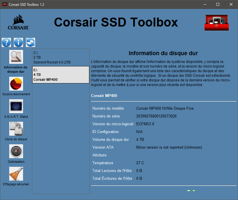

Si le MP400 est un produit convaincant, nous sommes un peu déçus de voir que Corsair tarde à revoir l’interface graphique de son logiciel « compagnon ». Le Corsair SSD Toolbox dispose effectivement d’un design pour le moins archaïque qui ne fait pas honneur aux qualités des produits de la marque. Heureusement, au-delà de la seule esthétique d’ensemble, le soft fait très correctement le job avec de nombreuses fonctions très pratiques. Les choses débutent bien sûr avec les informations générales : modèle du SSD, numéro de série et version du micrologiciel actuellement installée.
Corsair est aussi l’un des rares acteurs sur ce marché à transmettre les informations liées à la température du SSD – sans faire d’erreur – et au total d’octet lus / écrits sur le SSD. Pour le reste, le Corsair SSD Toolbox est comme son nom l’indique une boîte à outils très complète avec ce qu’il faut de rapports S.M.A.R.T., de clonage des disques, d’effacement sécurisé des données ou d’activation de l’overprovisioning. Il ne manque donc rien à l’appel d’autant que le SSD gère bien le chiffrement AES 256-bit. Espérons simplement que Corsair trouve un jour le temps de revoir le design.
