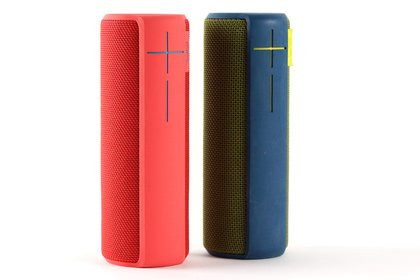

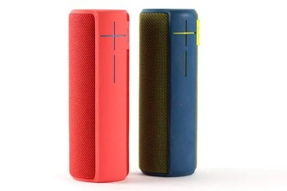

Présentation et ergonomie

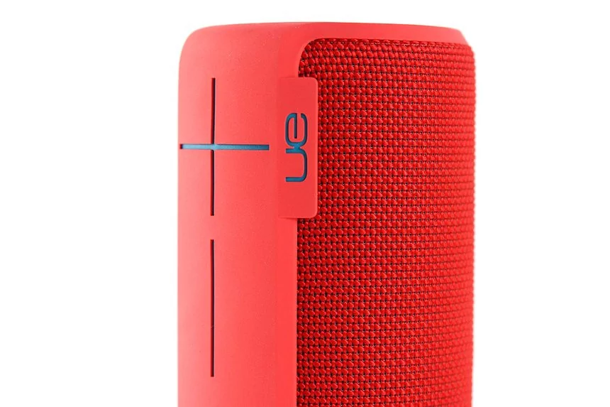

Il y a des tests que l'on peut conduire plus vite que d'autres, celui de l'UE Boom 2 en fait partie. Pourquoi ? Parce que sur la plupart des aspects qui caractérisent le produit, rien n'a changé. Même le packaging reste très familier. Quant à la plastique de l'enceinte, en dehors des nouveaux coloris et de l'arrivée d'une trappe à connectique, permettant de valider l'étanchéité de cette V2, Ultimate Ears n'a pas cherché midi à quatorze heures. Le design de l'UE Boom séduisait ? Il n'y a pas de raison d'y toucher.
On retrouve le même cylindre de 18 cm de haut et 6,7 cm de diamètre, qui pèse un peu plus du demi kilo (548 g c'est-à-dire 10 g de plus que l'UE Boom). La finition allie plastique au toucher doux et légèrement caoutchouteux et tissu maillé finement : c'est propre, élégant et toujours original, même si l'effet de surprise n'est plus. L'entrée mini jack et la prise micro USB situées sous l'enceinte - de part et d'autre de l'anneau de fixation escamotable - sont désormais masquées par des languettes de caoutchouc.
L'UE Boom splash-proof devient ainsi water-proof, de catégorie IPX7 : elle peut être immergée jusqu'à un mètre de profondeur pendant 30 minutes. Comme la Megaboom finalement. Ce n'est bien évidemment pas pour écouter de la musique sous l'eau - si vous n'avez jamais essayé, vous pourrez tenter, et constater que c'est pas terrible... En revanche, une enceinte nomade est amenée à être transportée partout et éventuellement chahutée : en cas de chute accidentelle dans une piscine, une rivière ou une baignoire, elle devrait s'en sortir.

Ultimate Ears a ajouté un petit raffinement ergonomique à son enceinte : le contrôle par la gestuelle. Le constructeur parle de commandes tactiles, c'est une forme d'euphémisme. Toucher le dessus de l'enceinte ne suffit pas, il faut plutôt taper, voire cogner gaiement l'objet (une tape pour pause/lecture, deux pour passer au morceau suivant) tout en le tenant dans l'autre main - posé sur une table ça ne fonctionne pas. Une idée qui vire rapidement à l'artifice, par manque de précision. Des boutons auraient été autrement plus efficaces, mais ça aurait contraint Ultimate Ears a changer le design... En façade, on retrouve toujours les deux gros boutons + et -, des vrais boutons qui fonctionnent bien, eux.

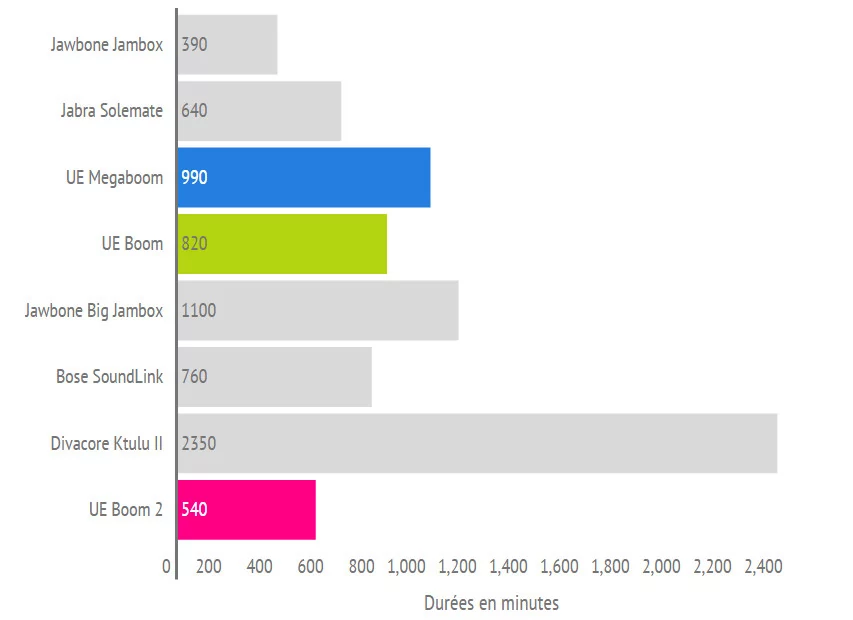

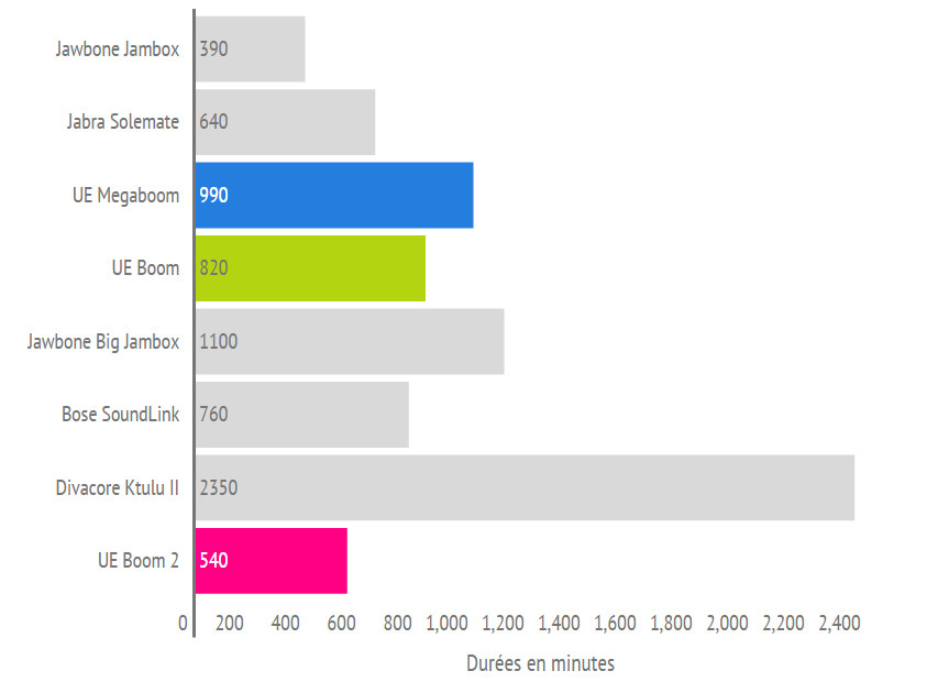

Ultimate Ears vante une autonomie de 15 h, comme pour la Boom, et prévient qu'une recharge complète s'effectue en 2 h 30. Des progrès ont dû être fait sur les batteries puisqu'à l'époque de la première Boom, une recharge prenait plus de 3 h 20. Nous avons donc chronométré une lecture en boucle d'un panel musical varié à volume soutenu (à la moitié, ça crache déjà bien) jusqu'à épuisement de la Boom 2 : l'enceinte a tenu 9 h dans le meilleur des cas (parce que nous avons effectué plusieurs tests, sur deux enceintes pour nous assurer de ce résultat surprenant). Un score décevant, y-compris par rapport à la première Boom. On doit toutefois pouvoir tenir les 15 h annoncées en ne dépassant pas le tiers de la puissance (à 10 crans sur 32 par exemple). Mais bon...

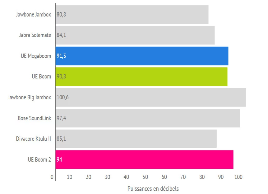

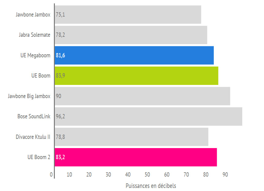

Dans la pratique, notre sonomètre placé à un mètre de l'enceinte sur notre morceau de test (Kid A de Radiohead) monte à 94 dB, mais avec beaucoup de distorsion et même des craquements. Dans le même temps et avec des conditions identiques, l'UE Boom plafonne à 90,8 dB : c'est deux fois moins puissant. Le son n'est pas bien joli non plus mais au moins il n'y a pas de craquements.

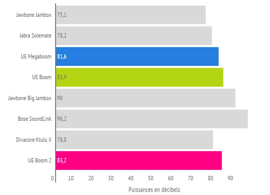

Maintenant, en cherchant à descendre le volume jusqu'à faire disparaître la distorsion, on obtient les valeurs suivantes : 83,2 dB pour la Boom 2 et 83,9 dB pour la Boom ! En gros, la même chose. Ce qui signifie en clair qu'Ultimate Ears a dopé son enceinte sans maîtriser le rendu : à propreté équivalente, Boom 1 et Boom 2 sonnent aussi fort.
Les volumes maximum mesurés par notre sonomètre à 1 m des enceintes, sur le même morceau de test (Kid A de Radiohead)
Même chose, mais en baissant les volumes pour chaque enceinte jusqu'à faire disparaître la saturation

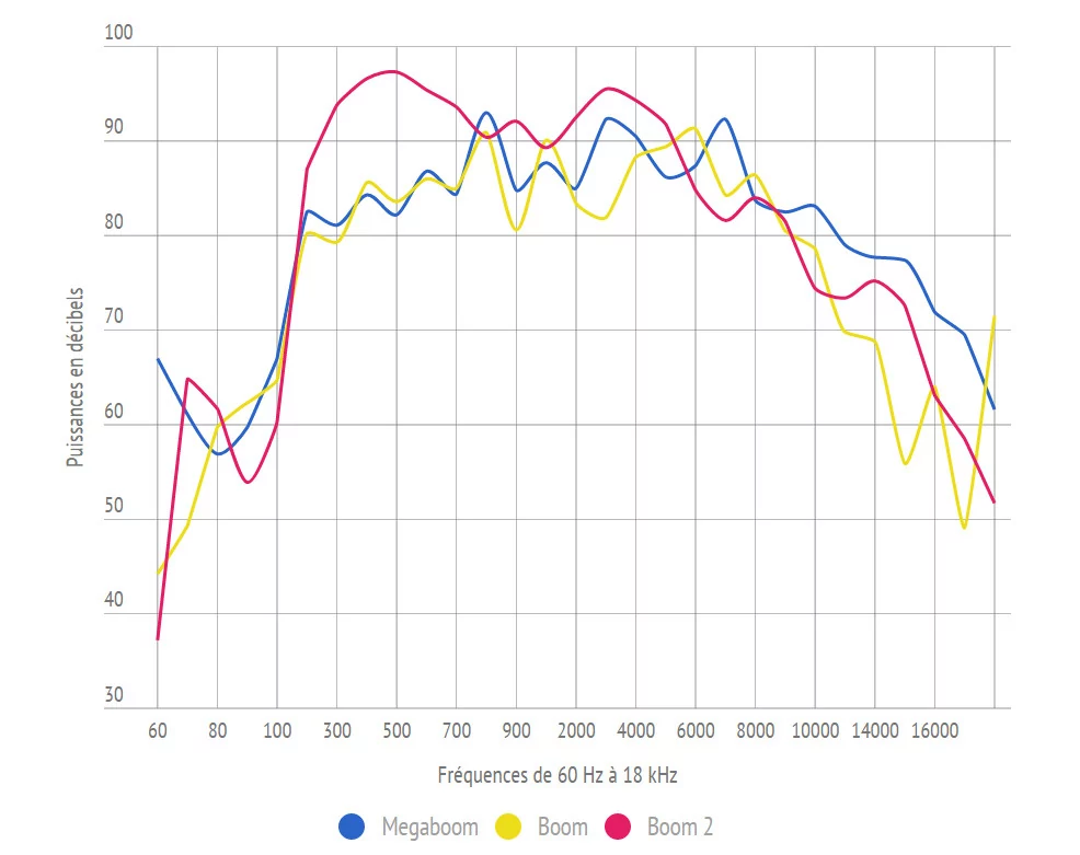

A creuser davantage, à l'oreille comme au sonomètre, on se rend compte que la courbe a changé : autant la Boom et la Megaboom se comportaient relativement pareil, autant pour la Boom 2 les ingés son se sont lâchés. Plus de graves (on voit un pic à 70-80 Hz), un médium beaucoup plus proéminent (une bosse énorme entre 200 et 700 Hz), un haut médium également renforcé (entre 2 et 5 kHz) mais des aigus qui reviennent à des niveaux équivalents voire moindres.
Graphique obtenu après avoir mesuré le volume sonore au sonomètre à 1 m sur chaque fréquence individuelle
A haut volume, le pic dans le bas du spectre produit la distorsion constatée plus haut : c'est bien gentil de vouloir sortir plus de basses, mais avec ce gabarit d'enceinte, est-ce vraiment raisonnable ? Parfois, c'est dans le médium que le rendu dérape à haut volume. En modérant son appétit en décibels (cran 24 sur 32 maximum), on retrouve une capacité de remplissage de la pièce, identique à celle de la Boom, mais avec plus d'attaque dans les médiums et un son globalement plus chaud et flatteur. Là, et là seulement, on profite de basses effectivement assez étonnantes et moins brouillon que sur la Megaboom.
