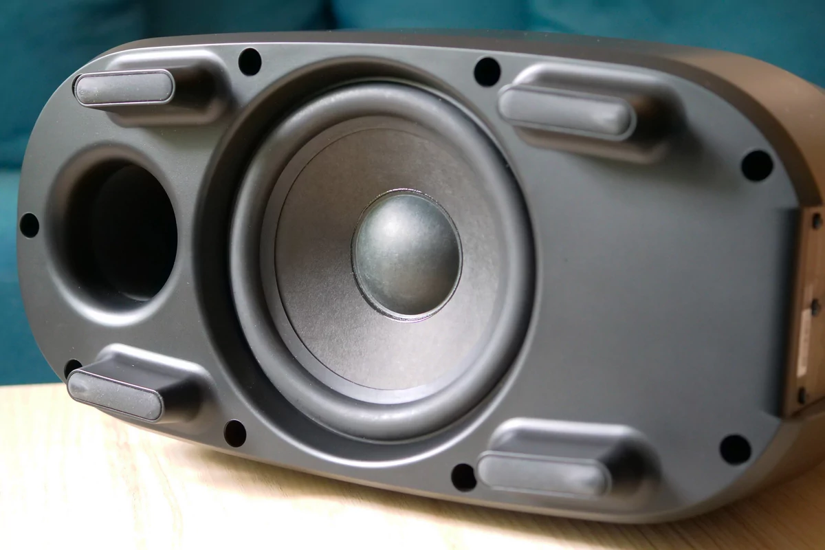

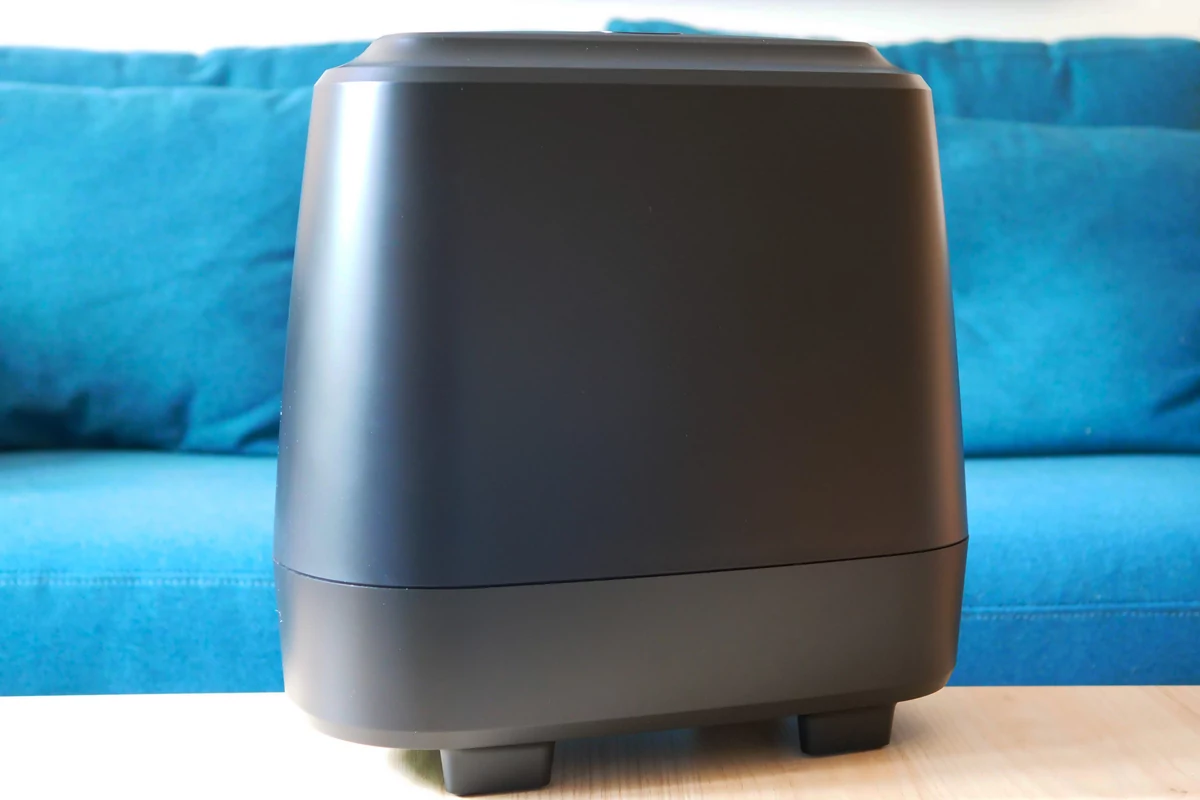

Le caisson de basses est fait intégralement du même plastique que le dessus de la barre, toujours en finition matte. Aucune grille, le haut-parleur et son évent bass-reflex sont positionnés sous le caisson, entre ses quatre pieds. Tout comme la barre, le caisson arbore des formes arrondies pour une intégration plus harmonieuse qu'un simple cube. Seul un gros logo Polk sur le dessus du caisson vient troubler sa discrétion.

Le caisson de basse repose sur un subwoofer de 16,5 cm de diamètre. Il bénéficie d'un volume de charge confortable terminé par un évent. Un amplificateur de 100 Watts en classe D s'occupe de lui. Polk annonce une fréquence la plus basse démarrant à 40 Hz, ce qui est logique avec un haut-parleur de cette taille. Il ne faudra pas trop compter sur les infragraves, mais le grave tenu et dynamique devrait être au rendez-vous.

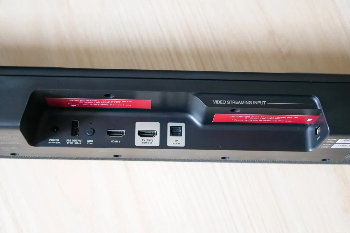

La Polk Command Bar est équipée d'une très actuelle prise de sortie HDMI ARC 2.0 avec HDCP2.2. Elle offre une liaison bidirectionnelle entre le téléviseur et le barre. Ainsi, elle reçoit le son de tout ce qui est regardé, que ce soit les chaînes TV ou bien une source reliée à la TV comme une console de jeux.
La Command Bar propose également deux entrées HDMI. Elles feront doublon avec celles du téléviseur, à vous de voir. Par ailleurs, Polk a intitulé l'une des deux prises « video streaming ». Positionné à 90°, elle accepte un dongle type Amazon FireTV qui restera ainsi parfaitement caché sous la barre. Une sortie USB dédiée pourra alimenter directement ce dongle.
Si votre TV est dépourvue de HDMI ARC ou de HDMI tout court, vous pouvez également utiliser l'entrée optique de la Command Bar. Enfin, Polk a ajouté le Bluetooth afin que vous puissiez diffuser le son de votre smartphone vers la barre.
L'entrée optique et le HDMI ARC correspondent tous les deux à la touche TV de la télécommande. En HDMI ARC comme en optique, la télécommande de votre téléviseur Sony, LG ou Samsung pilote le volume de la barre Polk par défaut.

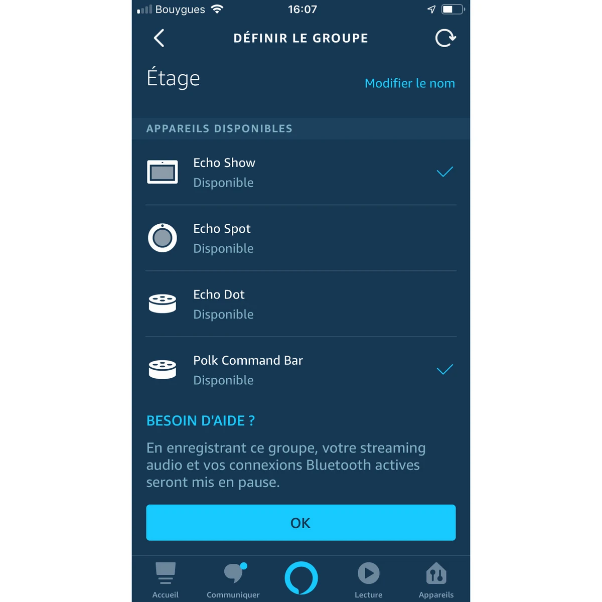

Dépourvue de possibilités audio en réseau, Polk a implémenté Alexa Multi-room sur sa barre. A ce sujet, c'est le seul appareil hors Amazon compatible avec cette fonction. Il est donc possible de créer des groupes d'enceintes mixant des Amazon Echo et la Polk Command Bar.

Les voix sont claires et précises et le mode voice control permet de les rendre encore plus présentes si nécessaire. Le réglage du niveau du caisson est intéressant, il permet de trouver le bon mix avec la barre. Nous vous conseillons de placer le caisson au plus près de la barre. En effet, la coupure entre les deux semble assez haute. Si bien que les fréquences basses des voix des acteurs sont reproduites en partie par le caisson. Le caisson reste donc assez facilement localisable, d'où l'importance de le laisser face à soi.
