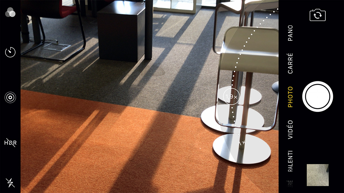

Deux focales, sur le papier c'est génial : il suffit de tapoter sur le 1X pour passer en 2X, et inversement. Et pour lier les deux, Apple joue du zoom numérique avec une certaine agilité. En 1X, c'est-à-dire 28 mm, on exploite le capteur principal ; jusqu'à 1,9X on est dans du zoom numérique calculé sur ce même capteur. A 2X, on bascule sur l'autre capteur et entre 2,1X et 10X, c'est à nouveau du zoom numérique. Malin, même si le zoom numérique se traduit nécessairement par une perte de qualité d'image.
Interface photo de l'iPhone 7 Plus avec bague de zoom
Ceci étant, le système n'est pas parfait. D'abord parce qu'on observe tout de même un rapide scintillement lors du changement de capteur (en vidéo c'est problématique). Mais aussi parce que le deuxième capteur fonctionne uniquement sous certaines conditions... C'est là qu'intervient l'aspect un peu piégeur voire opaque du système, dont on prend conscience en masquant volontairement la lentille de 57 mm avec le doigt.
Par conditions de beau temps ou de luminosité suffisante, dès qu'on passe le facteur de zoom 1,9X, l'écran devient tout noir : c'est normal, le deuxième capteur est obstrué. Mais quand on se trouve en conditions d'éclairage faible, l'affichage se maintient jusqu'à 10X ! Ce qui signifie que le deuxième capteur est volontairement désactivé et que le zoom est 100% numérique, calculé uniquement sur le capteur principal. Dit autrement, même le zoom 2X sera un recadrage avec interpolation effectué depuis la focale 28 mm. Pourquoi donc ? Il y a trois raisons possibles à cela :

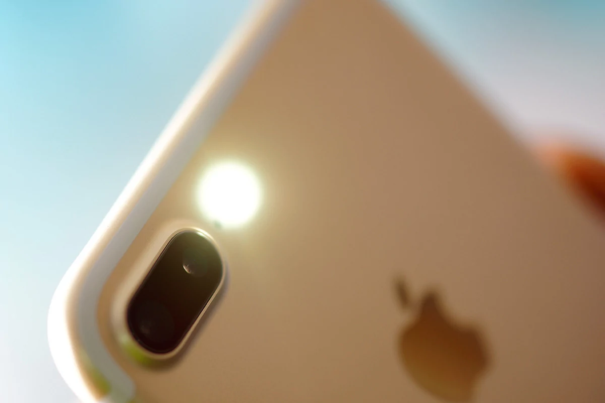

Le capteur frontal a également bénéficié d'une mise à jour notable, puisqu'il passe de 5 à 7 mégapixels, et gère toujours la HDR automatique. Le flash True Tone repose désormais sur quatre LED de teintes différentes, et clairement il ne manque pas de puissance : les personnes photographiées risquent de voir des étoiles un petit moment...
Le flash Retina opéré par le rétro-éclairage de l'écran pour illuminer le sujet du selfie utilise lui-aussi plusieurs teintes (mais n'aveugle pas). Enfin, l'ensemble de la section photographique profite d'un processeur de signal d'image (ISP) dédié, logé au sein du nouveau SoC A10 Fusion. Cet ISP est censé améliorer la vitesse de mise au point, le mappage local des tons et le calcul de la balance des blancs.
Le flash True Tone à quatre LED est particulièrement lumineux. Au-dessus, sur le côté un selfie avec HDR automatique.
