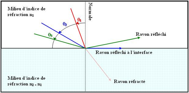

Une fibre optique est un fil de verre ou de plastique souple et très fin (pas plus épais qu'un cheveu) qui a pour propriété de pouvoir guider la lumière. Entouré d'une gaine, elle peut en effet conduire une onde sur des distances équivalent à plusieurs milliers de kilomètres. Quels principes physiques permettent la propagation de la lumière sur de très longues distances ? Sans entrer dans les détails très complexes de l'optique non linéaire, nous pouvons tout de même faire une brève introduction à la physique qui rend possible cette technologie. Vous avez probablement déjà entendu les termes de réflexion et de réfraction d'ondes. C'est le principe de réflexion totale qui permet (entre autres) de contenir un rayon lumineux dans un fil très fin sur une distance très importante.
En effet, les lois de Snell-Descartes nous apprennent que si une onde entre dans un milieu d'indice de réfraction n1 en dessous d'un certain angle limite, elle est réfléchie totalement dans ce milieu et ne se propage pas dans le milieu adjacent d'indice n2 inférieur à n1 mais reste emprisonnée, se propageant sans (presque) aucune perte. Toute la difficulté technique réside dans ce « presque », puisqu'il faut mettre en œuvre des moyens techniques assez complexes pour palier cette diminution inexorable de l'intensité du signal. Toutefois, la portée d'un signal voyageant dans une fibre est énorme comparée à celui circulant dans un câble de cuivre, et les tests d'éligibilité prendront probablement fin dans une ville où la fibre est installée, les termes d'affaiblissement ou d'atténuation n'ayant plus cours.
Le principe de la réflexion totale : si le rayon lumineux parvient sous un certain angle (rayon vert), la lumière reste prisonnière du milieu du plus haut indice de réfraction
Dans la fibre optique, c'est un mélange chauffé de silice et de germanium qui constitue le cœur (d'indice n1), tandis que le verre forme la gaine (d'indice n2) pour un diamètre de 125 micromètres seulement.

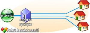

  • le réseau point à point passif, qui consiste à relier un NRO (Nœud de Raccordement Optique) directement à un client, via une ou deux fibres dédiées, ce qui permet un débit élevé et garanti, ainsi qu'un ciblage précis pour l'opérateur, mais un surcoût non négligeable dû à la non mutualisation des infrastructures ; on parle ici de FTTH (Fiber To The Home). C'est l'offre qui sera proposée par Free.

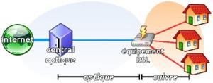

  • les solutions mixtes, qui utilisent des équipements souvent actifs placés au niveau de l'immeuble ou de la rue. On parle alors de FTTB (Fiber To The Building) ou de FTTC (Fiber To The Curb, le trottoir), le restant de la connexion jusqu'au client s'effectuant par les bons vieux fils de cuivre. Ce type de réseau est assez coûteux à l'installation, mais évite d'intervenir chez les particuliers et permet une distribution ciblée.
Illustrations d'un réseau point à point et d'un réseau mixte. Source : Ministère de l'Ecologie, du Développement et de l'Aménagement durables

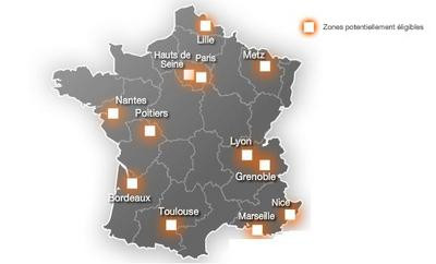

Orange propose déjà son offre fibre depuis le 1er mars 2007 dans plusieurs villes de France : Lille, Lyon, Marseille, Toulouse, Nice, Nantes, Metz, Grenoble, Bordeaux et quelques villes des Hauts-de-Seine (Issy-les-Moulineaux, Boulogne Billancourt, Rueil-Malmaison, Asnières-sur-Seine, Villeneuve-la-Garenne, Clichy la Garenne, Levallois et Neuilly sur Seine).
La quasi-totalité de la ville de Paris est également elligible à la fibre d'Orange. Pour plus de précision sur les villes cités, rendez-vous à l'adresse suivante : http://abonnez-vous.orange.fr/Fibre/avoirlafibre/Zones-raccordees.aspx.
Couverture nationale par la fibre d'Orange (Source : Orange)

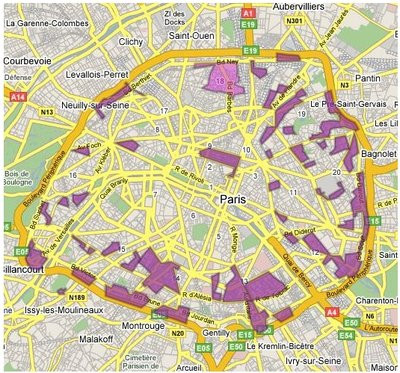

Comme nous venons de le voir, Paris et Pau sont les deux seules villes accueillant le service « Neuf Box fibre optique de SFR». Depuis le mois d'avril, les parisiens habitant dans les quartiers représentés par la carte ci-dessous peuvent bénéficier de l'offre fibrée de Neuf Cegetel. A Pau, une très grande partie de la ville est équipée, si bien que même quelques communes avoisinantes (comme Ousse, Lons, Lescar, Lee, Jurançon, Bizanos, Idron-Ousse-Sendets et Billère) sont également éligibles.
Couverture de Paris par l'offre fibrée de Neuf Cegetel ; remarquez que même Jim Morrison peut surfer en très haut débit !
