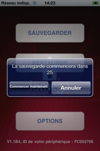

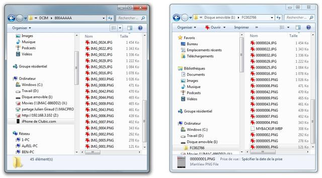

Le principe de fonctionnement du SuperHero est on ne peut plus simple. Après avoir connecté l'iPhone dans le dock, l'application Iomega SuperHero Blackup (distribuée gratuitement via l'App Store) se lance automatiquement (iPhone déverrouillé). À l'issue d'une période de 30 secondes, la procédure de sauvegarde se lance. Toutes les informations copiées (photos et contacts) sont stockées dans la carte SD du dock. Les photos sont renommées et sont copiées dans un répertoire. En revanche, toutes les données du carnet d'adresses sont intégrées dans un fichier qui porte l'extension .MBP.
iPhone, puis Carte SD SuperHero vue par l'explorateur de Windows

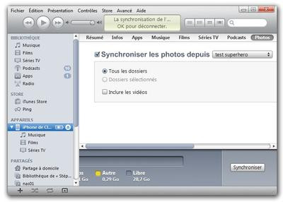

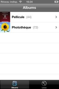

Détail important concernant les photos : seul l'album « pellicule » qui contient les photos prises avec l'iPhone peut être sauvegardé avec le SuperHero ! À titre d'exemple, si un répertoire tel que « Mes Images » (sous Windows) est synchronisé avec iOS via iTunes, ce dernier ne sera pas sauvegardé (album « Photothèque » ci-dessous). Autre point qui fâche (même s'il fait presque figure de point positif compte tenu des débits observés) : les vidéos prises avec le mobile ne sont pas non plus sauvegardées.
La pellicule qui contient les photos synchronisées avec un répertoire (photothèque) n'est pas sauvegardée avec le SuperHero.

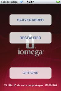

L'application iOS

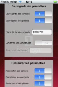

Le menu principal permet de lancer une sauvegarde ou une restauration manuelle. On peut également accéder à un petit menu d'options qui propose de choisir les données à sauvegarder (carnet d'adresses, photos, ou les deux). Il est aussi possible de protéger les informations relatives aux contacts par mot de passe. Enfin, en cas de restauration d'une « backup » stockée sur carte SD, l'utilisateur peut choisir la base de données de référence (iPhone ou SuperHero).
Iomega SuperHero Blackup un programme dédié distribué gratuitement via l'App Store.
