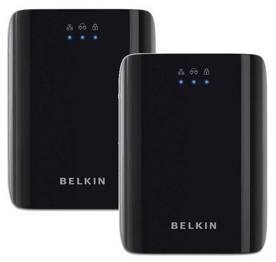

À l'heure où nous écrivons ces lignes, Belkin est le premier constructeur à proposer un kit CPL estampillé Gigabit. L'objectif est de proposer une connexion réseau domestique suffisamment véloce pour être en mesure d'acheminer les contenus vidéo HD sans accrocs. Le dispositif est architecturé autour d'une puce CPL mediaxtream signée Gigle Semiconductor. Lors des tests pratiques, nous verrons s'il est aisé d'atteindre cet objectif.

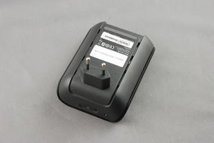

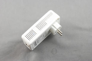

Une chauffe non négligeable

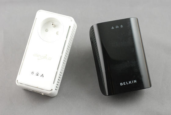

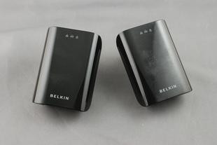

Après une période d'utilisation prolongée, on constate une chauffe non négligeable des adaptateurs (sur toute la surface avant). Ce point technique trouve probablement ses origines dans l'absence d'orifices de refroidissement. La coque des adaptateurs Gigabit de Belkin est totalement fermée. Contrairement à son concurrent Devolo (avec son Kit 200 Mb/s), Belkin n'a pas jugé utile d'implanter des ouïes d'aération permettant d'assurer une bonne dissipation thermique passive.
À l'arrière, pas de problèmes, en revanche, le surface glossy plate chauffe de façon non négligeable. À gauche : Devolo a pensé à placer des ouïes d'aération pour assurer la dissipation thermique passive.
Pas de prises femelles intégrées
L'absence d'une prise femelle implantée à même l'adaptateur CPL est handicapante. En effet, le constructeur recommande de connecter les adaptateurs directement dans une prise murale pour obtenir des performances optimales. Seul problème : lorsqu'on on dispose qu'une unique prise dans une pièce, ou que les autres prises sont implantées à des endroits peu pratiques, il faudra impérativement brancher l'adaptateur sur une multiprise en compagnie d'autres appareils (un ordinateur, au hasard).
Aucune prise femelle n'est implantée sur la façade avant des adaptateurs CPL Belkin Giga... dommage. À gauche : sans prise femelle en façade, la prise de terre est inutile.

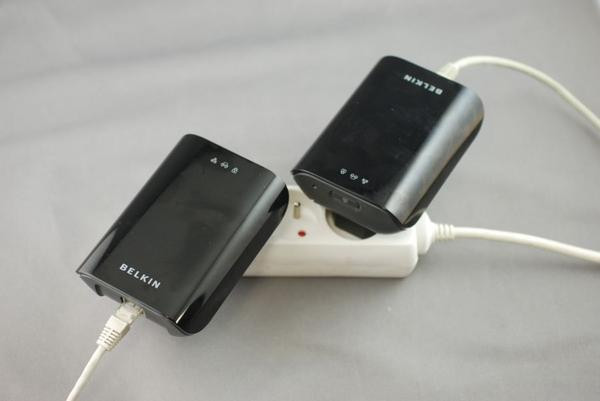

Deux adaptateurs branchés sur une seule et même multiprise
Pour ce premier test, nous avons placé le kit CPL en condition optimale pour vérifier les débits annoncés. Les deux adaptateurs ont donc été branchés côte à côte sur une multiprise qui a été raccordée directement dans une prise murale. Malgré cette configuration idéale, comme vous pourrez le constater, les débits sont loin d'attendre les vitesses escomptées. Quelle que soit l'interface réseau, il existe toujours une différence notable entre les débits annoncés et les débits réels. Avec les CPL HD de Belkin, l'écart se montre néanmoins très important. Fort heureusement, on se situe tout de même au-dessus des modèles dont le débit théorique est inférieur (Devolo 200 dans notre exemple). Toutefois, on pouvait s'attendre à des résultats plus probants.

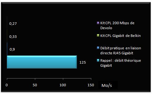

Conditions idéales : comportement avec un lot de petits fichiers
Sans surprises, en conditions idéales, les débits s'effondrent lorsque l'on transfère un gros ensemble de petits fichiers. Le phénomène n'est pas propre au CPL Gigabit de Belkin, il touche toutes les autres interfaces réseau avec un impact plus ou moins grand. Le problème est lié au disque dur ainsi qu'à la nature du protocole réseau. La liaison Gigabit directe n'échappe pas à la règle : la chute est tout aussi vertigineuse.

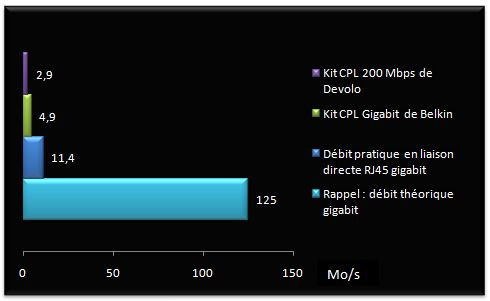

Conditions idéales : comportement avec un lot de fichiers mixtes
Avec un ensemble de fichiers mixtes (tailles comprises entre 1 et 600 Mo), les performances restent très impactées. En conditions optimales (branché sur une même multiprise), le CPL Gigabit de Belkin fait deux fois moins bien qu'une liaison directe Gigabit par câble. Avec un débit de 2.9 Mo/secondes, le CPL 200 ne se montre pas non plus sous son meilleur jour. Avec les transferts de ce type, l'écart entre les deux technologies CPL n'est pas si important que cela.

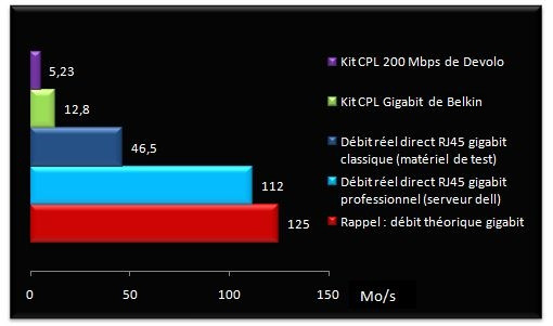

Conditions idéales : comportement avec un gros fichier
À propos des résultats : Lors du test en RJ45 Gigabit en connexion directe (46.5 Mo/s), la machine cible a été configurée en RAID 0. Le but de la manœuvre est de s'assurer que le matériel de test ne bride pas les débits constatés avec les CPL Gigabit de Belkin. Objectif atteint : dans les meilleures conditions (sur une même multiprise lors du transfert d'un gros fichier), le débit est bien inférieur au débit constaté en liaison filaire directe.
Lorsqu'on transfère un gros fichier dans des conditions optimales, le verdict est sans appel : à un Mo/s prêt, le kit Giga fait à peine deux fois mieux que le kit CPL 200 Mo/s de Devolo. Au vu des résultats, on pourra se poser de sérieuses questions sur la dénomination commerciale du produit. Les accrocs du réseau savent qu'avec le matériel destiné au particulier, il n'est pas rare que le débit réel soit égal à 50 % du débit théorique. Le Kit CPL HD Gigabit de Belkin fait bien pire : dans des conditions optimales (sur une même multiprise, avec un gros fichier), le débit observé est égal à 10,7 % du débit théorique !

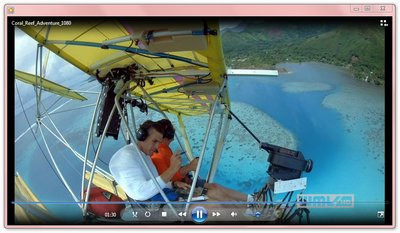

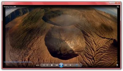

Les deux premières vidéos (trailers HD 1080 WMV) se lisent sans la moindre difficulté. Lorsqu'on observe les taux d'échantillonnages, on constate que l'on se situe effectivement en dessous du débit maximum pratique de la liaison CPL. En revanche, le test de la séquence en MOV est nettement plus intéressant. Dans ce cas de figure, nous avons pu constater de nombreuses saccades et autres phénomènes de ralentissement. À première vue, ces problèmes sont étonnants, le bitrate de la vidéo étant inférieur au maximum du débit de la ligne. La vérité est ailleurs : les soucis lors de la lecture nous rappellent simplement que le débit n'est pas stable. En effet, lors du transfert d'un gros fichier, on observe un pompage constant pouvant osciller entre 0.4 et 2 Mo/s.
Lecture fluide pour les fichiers WMV, mais les choses commence à se gâter dès que le bitrate dépasse 1 Mo/s

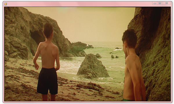

Sans illusions, nous avons tout de même voulu procéder au seul test qui intéressera réellement les cinéphiles qui apprécient de pouvoir lire un film HD via leur réseau local. Nous avons donc tenté de lire un film MKV DTS (8.9 Go pour 1h37). Le verdict est sans appel : la lecture est constamment entrecoupée de saccades ou de blocages purs et simples. Pourtant, cette fois encore, le fichier vidéo à un bitrate légèrement inférieur à celui du débit pratique de la ligne (1.57 Mo/s pour le film contre 1.75 Mo/ secondes pour la ligne). Malheureusement, force est de constater que le delta de 0.18 Mo s'avère être insuffisant pour que VLC parvienne à éponger le pompage de débit de notre liaison CPL. Bien sûr, dans ce cas, on pourra toujours songer à gonfler de buffer de VLC mais il ne faudra pas se faire d'illusions, on touche bien là les limites du procédé.
MKV HD : avec notre configuration de test, la lecture est impossible.
Pour conclure, en liaison directe (les deux adaptateurs sur une même multiprise), la lecture d'un film HD ne posera pas le moindre problème. En revanche, en appartement ou en maison, la promesse commerciale pourra être mise à mal. Il n'est pas impossible que cela fonctionne dans certaines habitations, mais dans notre cas (pont CPL reliant deux étages en maison), le débit est largement insuffisant.
