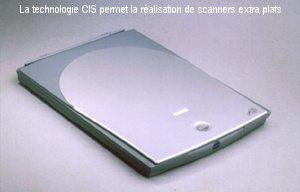

La plupart utilisent la technologie CCD (Charge Coupled Device) mais depuis quelques temps des modèles utilisant la technologie CIS (Contact Image Sensor) sont apparus dans les rayons, chez Canon par exemple.
Cette technologie a permis de concentrer les différents éléments qui composent la tête de numérisation (capteurs, diodes, lentilles convergentes) en une barrette occupant toute la largeur de la vitre et disposée un millimètre en-dessous de celle-ci. Cette technologie a permis d'obtenir des scanners consommant peu d'énergie et peu encombrants, extra plats et dont la taille dépasse à peine une feuille A4.
Malheureusement la qualité de numérisation de ces modèles reste en deçà de leurs homologues CCD notamment lors de travaux sur des photos dont les détails apparaissent moins nets.
