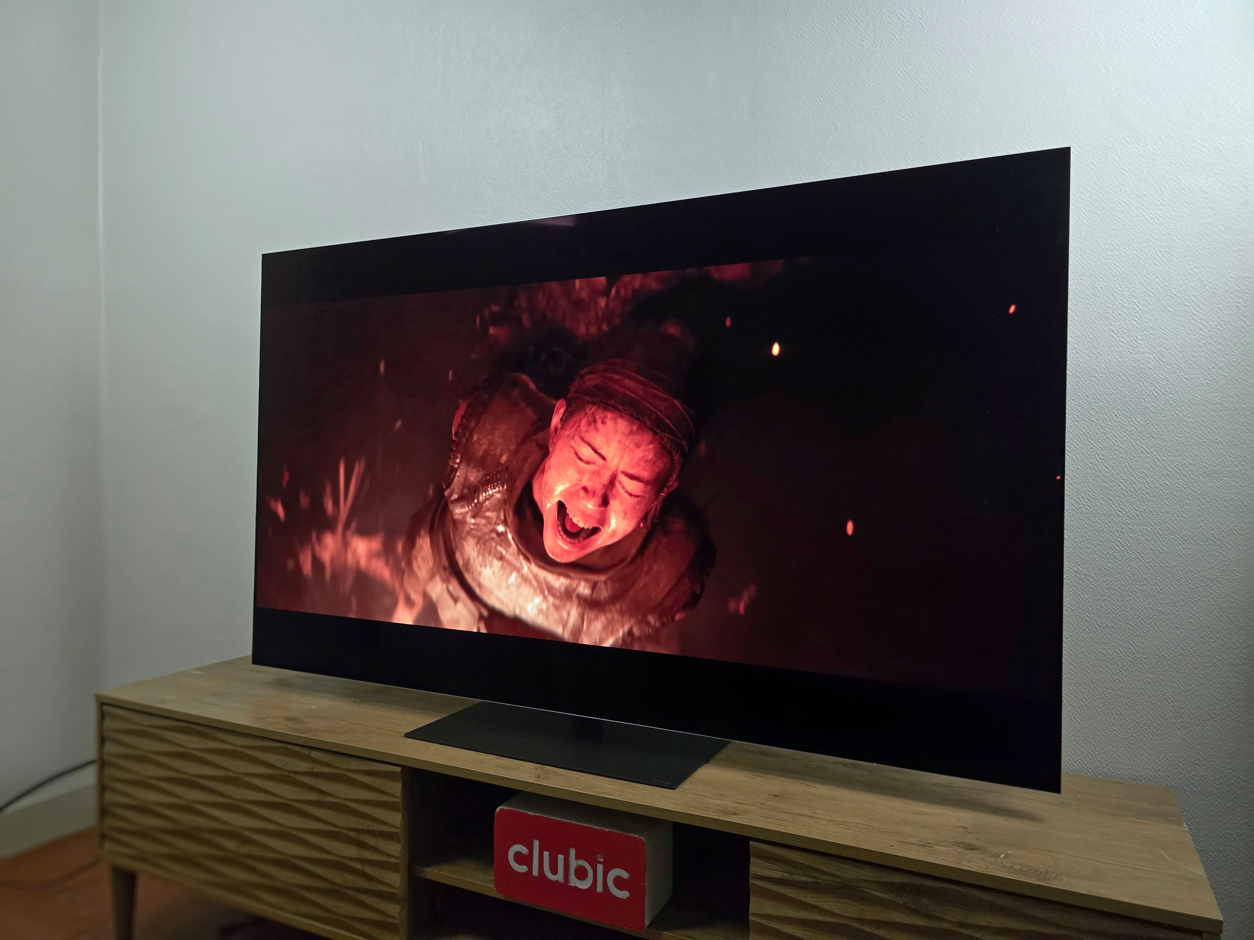

Le LG OLED G5 lors de notre test. © Matthieu Legouge

Gamers Nexus, Level1Techs et plusieurs chercheurs indépendants ont examiné le fonctionnement de téléviseurs OLED LG achetés dans le commerce, dont le LG OLED G5.
Le résultat de cette enquête vidéo de plus de deux heures dépasse largement le suivi des programmes regardés. Les modèles testés seraient capables de répertorier des appareils présents sur le réseau local, mais aussi d’enregistrer du son alors que l'écran est éteint.
