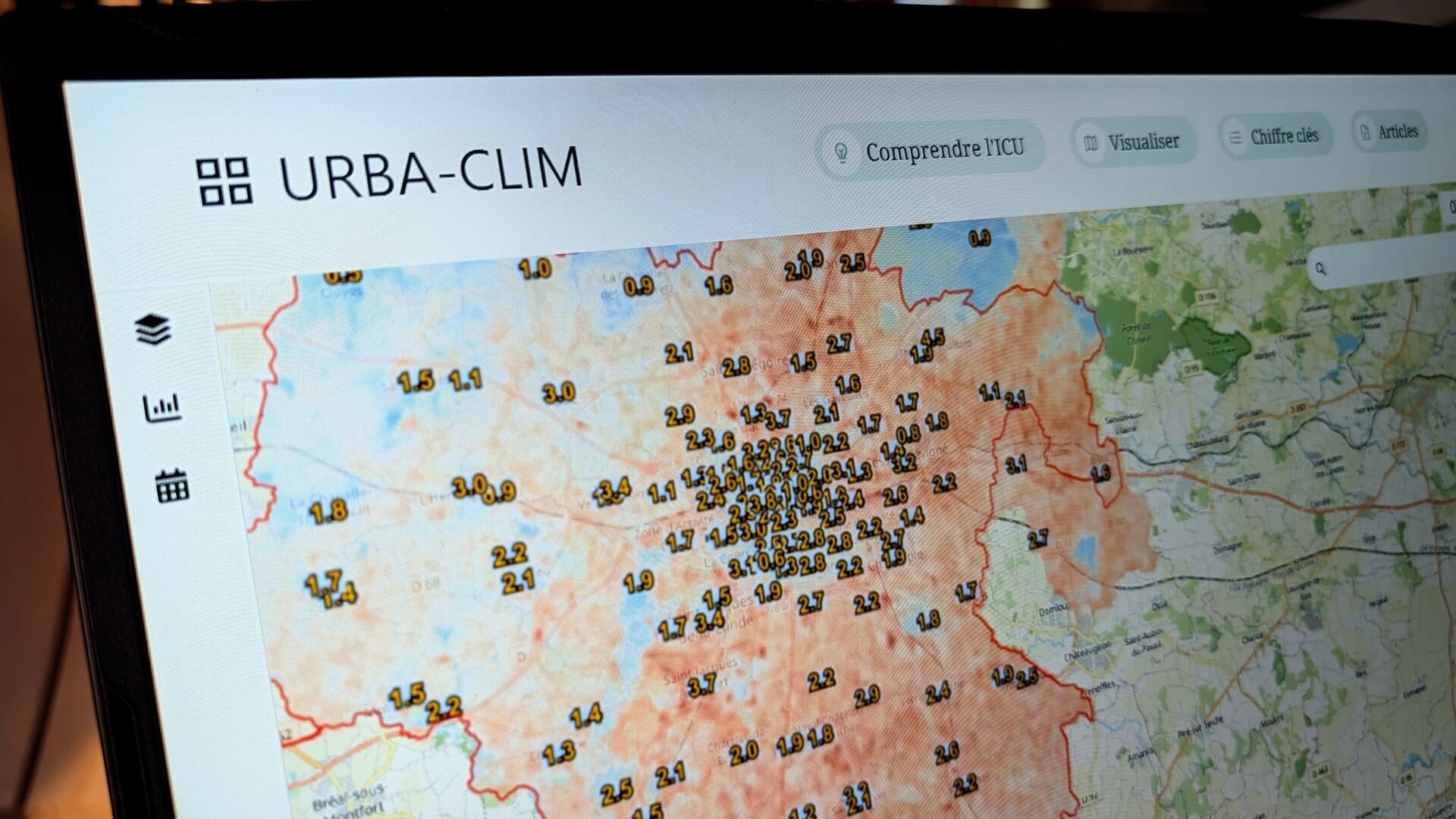

C'est pour mesurer précisément ce phénomène, plutôt que de se fier au seul ressenti, que le LETG, un laboratoire de recherche rattaché à la fois au CNRS et à l'université Rennes 2, qui étudie le sujet depuis plus de vingt ans, a uni ses forces à celles de l'entreprise Alkante et de Rennes Métropole, pour créer Urba-Clim. L'université de l'État de São Paulo, au Brésil, est venue compléter l'équipe, chaque partie prenante ayant pour ambition de suivre l'îlot de chaleur presque en direct, et à l'échelle d'une rue plutôt que d'un quartier entier. Preuve de son sérieux scientifique, l'outil a été labellisé dès 2023 par l'Observatoire spatial pour le climat, avec le soutien financier et technique du CNES (Centre nationale d'études spatiales). Il prend forme à la fois grâce à des capteurs installés en ville et par l'observation par satellite, depuis l'espace.
Des capteurs au sol aux satellites, la technologie d'Urba-Clim

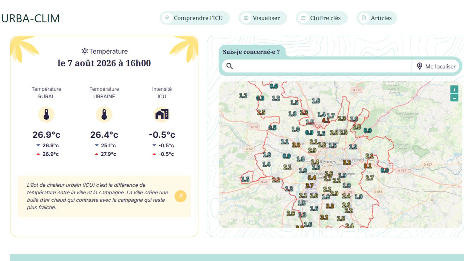

Sur le terrain, Rennes s'appuie sur le réseau RUN, porté par le même laboratoire LETG et actif depuis plus de vingt ans. Dans le détail, quarante stations météo complètes livrent la situation générale de l'agglomération, et 185 capteurs connectés, perchés à trois mètres sur des mâts d'éclairage comme de discrets guetteurs, mesurent la température et l'humidité toutes les quinze minutes. Ce maillage dense communique en LoRaWAN, une technologie radio taillée pour transmettre peu de données sur de longues distances sans vider les batteries, et permet de dessiner des cartes fines, presque rue par rue. Chaque emplacement de mesure suit d'ailleurs une norme internationale, la classification LCZ (Local Climate Zone), qui décrit l'ensemble des formes urbaines des villes du monde en dix-sept grands types. À Presidente Prudente, au Brésil, ce rôle est tenu par 47 stations Netatmo, installées dans des écoles ou chez certains particuliers.
Des capteurs ont donc été installés en ville, et notez que l'outil s'appuie sur des images prises depuis l'espace, plus particulièrement celles des satellites américains Landsat 8 et 9, ainsi que Sentinel-2, l'un des satellites du programme européen d'observation de la Terre Copernicus. Les images, mises à disposition sur le portail GEODES du CNES, permettent de savoir ce qui recouvre le sol (bâtiments, routes, espaces verts) et à quelle température chauffe chaque type de surface, à l'échelle de la ville tout entière. C'est un regard global que seuls les satellites peuvent offrir, car les capteurs au sol restent de fait cantonnés à leur emplacement précis.
La force d'Urba-Clim, c'est donc ce mariage entre ces satellites qui captent la température des surfaces, mais pas celle de l'air que respirent réellement les habitants, donnée que seuls les capteurs au sol peuvent fournir. En les croisant, l'outil offre une vision presque en trois dimensions de l'îlot de chaleur, du bitume jusqu'aux basses couches de l'atmosphère.
