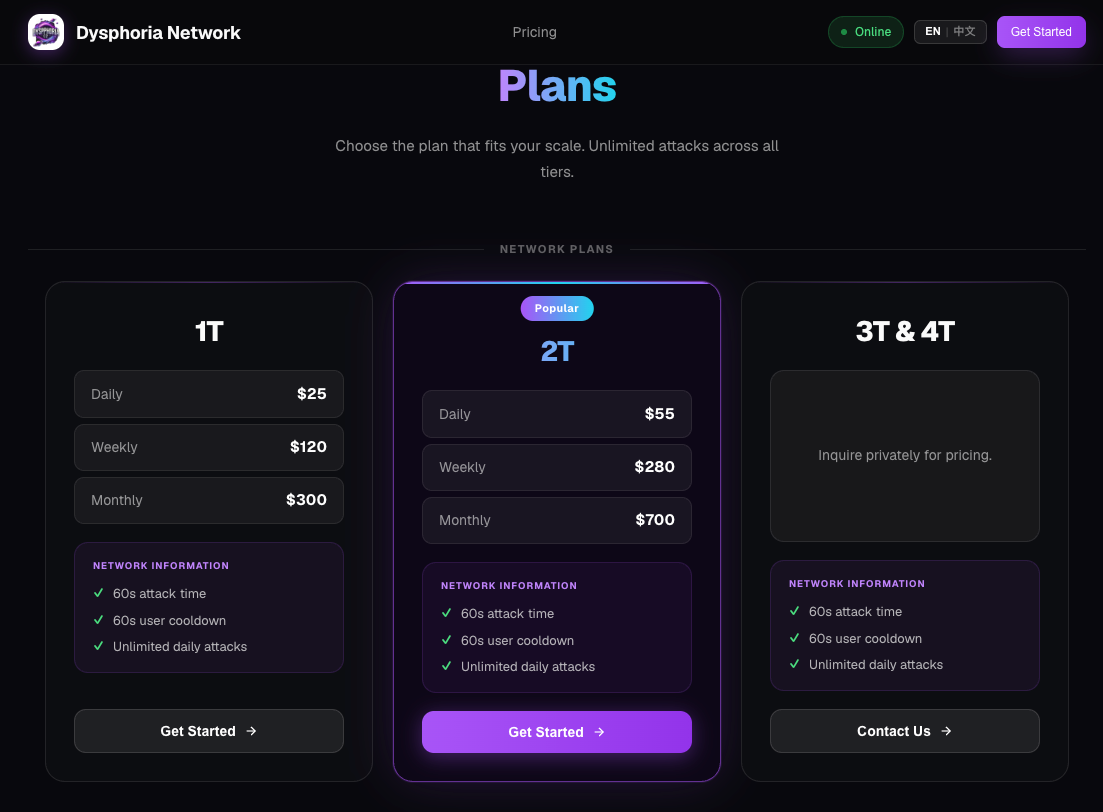

XLab estime qu’environ 200 000 appareils sont aujourd’hui compromis. Les opérateurs revendiquent une capacité maximale de 4 Tbit/s, qui permettrait en théorie de lancer des attaques DDoS assez puissantes pour mettre hors ligne de nombreux services, mais pas seulement. Fin juin, les chercheurs ont en effet repéré une variante qui délaisse complètement les DDoS pour transformer les équipements infectés en relais réseau. Les pirates peuvent alors faire circuler leur trafic par la connexion des victimes, en masquer l’origine et apparaître en ligne sous leur adresse IP.
Cette version détourne aussi l’UPnP, normalement utilisé pour permettre aux appareils d’ouvrir automatiquement les ports dont ils ont besoin sur un routeur. Dysphoria s’en sert pour créer 155 règles de redirection de ports vers la machine compromise, qui devient alors joignable depuis Internet et peut faire transiter les connexions de ses opérateurs.
Les opérateurs de Dysphoria commercialisent différentes puissances d’attaque, jusqu’à 4 Tbit/s, sur un site accessible à tout le monde. © QiAnXin XLab
