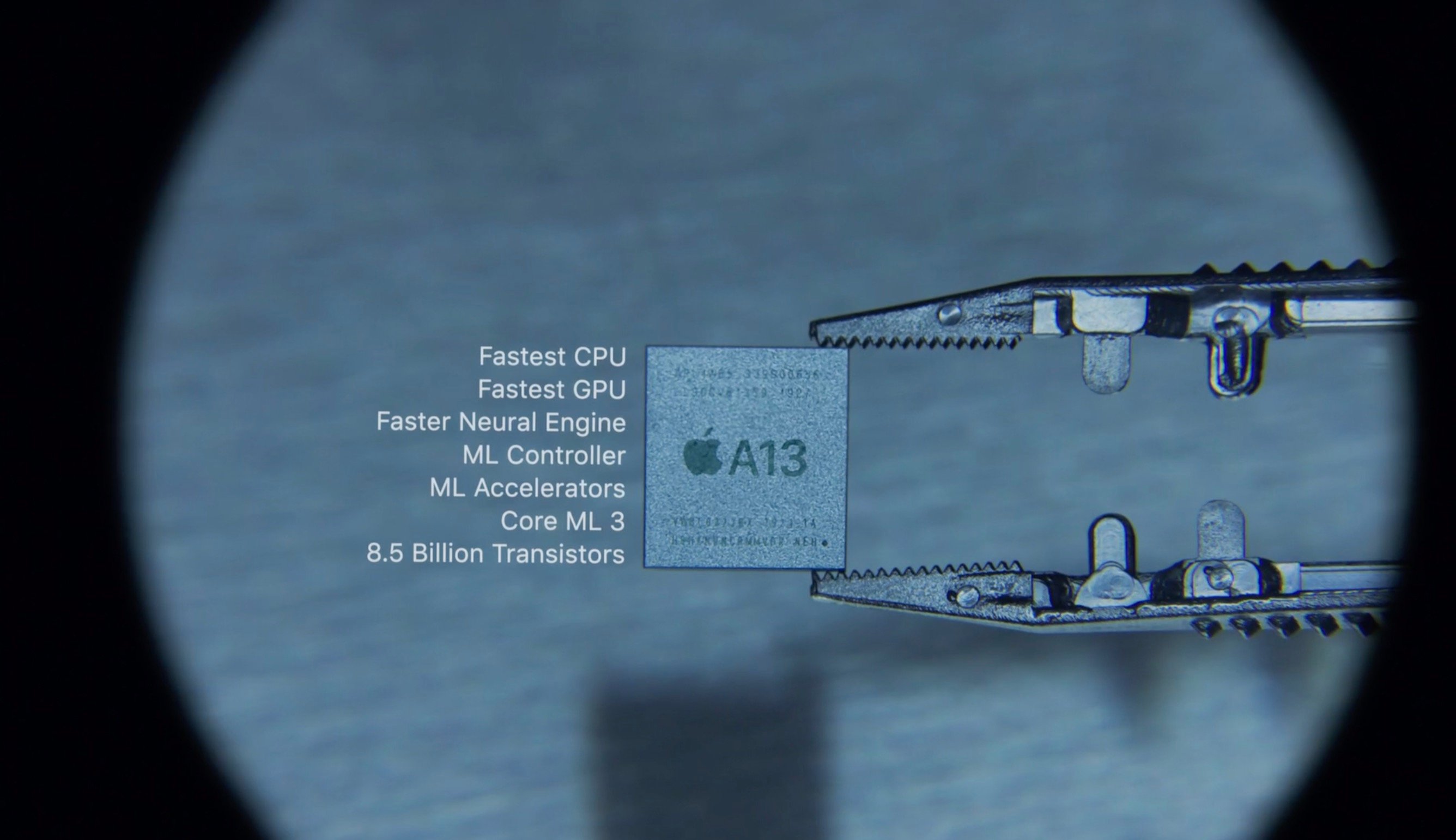

Les utilisateurs d'iPhone 11 sont néanmoins un peu mieux lotis que ceux de l'iPhone XS, pour une simple et bonne raison : la puce A13 de leur téléphone est équipée d'une fonction protectrice : les PAC (Pointer Authentication Codes) qui parviennent à détecter et bloquer certaines interactions anormales avec la mémoire tampon. Elle donne donc du fil à retordre aux hackers, sans toutefois leur barrer totalement la route dans le cas présent.
Avec « usbliter8 », les chercheurs de Paradigm Shift expliquent en effet d'ailleurs avoir réussi à tirer parti de la faille pour prendre le contrôle de la puce A13 à l'issue d'un processus tout de même plus complexe et fastidieux qu'avec l'A12.
