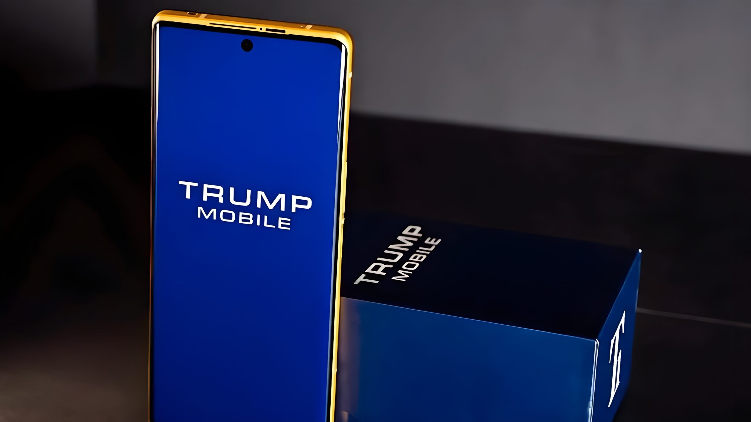

Derrière le Trump Mobile T1, un smartphone d'un constructeur taïwanais autrefois très célèbre. ©WCCFTech
Un démontage réalisé par iFixit a mis en lumière des ressemblances très étroites entre le Trump Mobile T1, smartphone commercialisé à 499 dollars, et le HTC U24 Pro. L'appareil en question a été lancé en 2024. Sa version 512 Go se vend actuellement aux alentours de 557 dollars.
Un clone présumé
L'élément le plus révélateur de l'analyse est sans doute le test d'échange de cartes mères. Lorsque iFixit a remplacé la carte principale du T1 par celle du HTC U24 Pro, qui était par ailleurs bien fabriqué en Chine, l'appareil a démarré en affichant le logo HTC. Ce résultat suggère que les deux téléphones partagent non seulement les mêmes composants internes, mais aussi le même fabricant de carte mère.

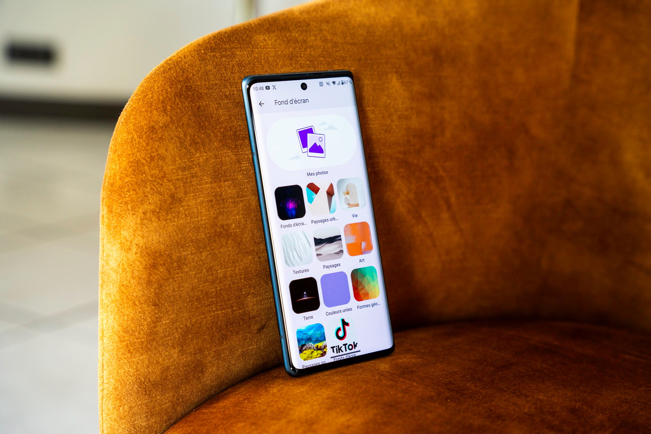

Le HTC U24 Pro original, testé par nos soins. ©Pierre Crochart pour Clubic
Les deux appareils sont par ailleurs équipés du même processeur, et leurs écrans de 6,8 pouces se ressemblent. Trump Mobile revendique une dalle de 6,78 pouces pour le T1, mais ils utilisent tous deux une dalle PenTile avec la disposition Diamond Pixel brevetée par Samsung. Une comparaison réalisée au microscope par iFixit n'a révélé aucune différence entre les deux dalles, ni en densité de pixels ni en disposition.
